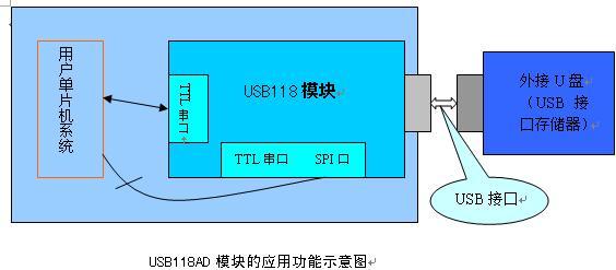

Ŀǰ£¬»ùÓÚUSB2.0½Ó¿ÚµÄÒÆ¶¯´æ´¢É豸ÒѾ­±»¹ã·ºÊ¹Óã¬ÓÈÆäÊDzÉÓÃUSB-FLASH¼¼ÊõµÄUÅ̲úÆ·µÄÈÝÁ¿Óɼ¸ÄêǰµÄ16MÔö¼Óµ½ÏÖÔÚµÄ4GÒÔÉÏ¡£ÎÒÃÇÖªµÀ£¬UÅÌͨ³£ÊÇ×÷Ϊ¼ÆËã»úµÄÍⲿ´æ´¢É豸£¬ÄÜ·ñÍÑÀë¼ÆËã»úÖ±½ÓÏòUÅ̶ÁдÎļþÄØ£¿´ð°¸Êǿ϶¨µÄ¡£USB118ϵÁÐǶÈëʽUÅ̶Áдģ¿éÌṩÁËͨ¹ý´®¿Ú»òSPI¿Ú¶ÁдUÅ̵ļòµ¥Í¾¾¶£¬Óɴ˽áºÏµ¥Æ¬»úµÄRS232´®¿Ú»ò¸ßËÙSPI×ÜÏ߾ͿÉÒÔʵÏÖ¶ÔUÅÌÉϵÄÎļþ¶Áд¡£ USB118ADÐ͸ßËÙUÅ̶Áдģ¿éÊǶÔUSB118AÄ£¿éµÄÐÔÄܽøÐиĽøºóµÄUSB2.0½Ó¿ÚµÄ¸ßËÙÄ£¿é£¬¾ßÓÐÓëUSB118AÄ£¿éÍêÈ«¼æÈݵĴ®¿Ú£¬Í¬Ê±Ôö¼ÓÁ˸ßËÙµÄSPI½Ó¿Ú£¬Ö÷ÒªÓ¦ÓÃÓÚ±ãЯÒÇÆ÷»òÕßǶÈëʽÊý¾Ý²É¼¯ÏµÍ³µÄÍâ¹Òʽº£Á¿´æ´¢¡£

¡ô ²»±ØÁ˽âUSBЭÒ飬ֱ½ÓǶÈëÓû§ÏµÍ³
¡ô ¼æÈÝ1GÒÔÉÏUÅÌ¡¢Òƶ¯Ó²ÅÌ
¡ô USB2.0½Ó¿Ú£¬ÌṩUSB HOST½Ó¿Ú
¡ô RS232´®¿Ú²¨ÌØÂÊ£º57600/115200/9600bps
¡ô ¸ßËÙSPI½Ó¿ÚÎļþ´«ÊäËÙ¶È£º150KByte/Sec
¡ô Ö§³ÖÎļþϵͳ£ºFAT16/FAT32
¡ô ´´½¨Word¡¢ Excel¡¢¶þ½øÖƵȸ÷ÖÖÀàÐÍÎļþ
¡ô Ìṩµ¥Æ¬»ú±à³ÌʵÀýC51Ô´´úÂë
¡ô Ìṩģ¿é²âÊÔ°å¼°µçÄÔ´®¿Ú²âÊÔÈí¼þ
¡ô Ö±Á÷5V¹©µç£¬µçÁ÷100mA(²»º¬UÅÌ)
¡ô Ä£¿éÖ»Óлð²ñºÐ´óС£º51.6¡Á43¡Á12mm
