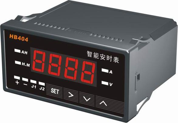

ÐÍ ºÅ£º HB404AH
HB404-AH °²ÅàСʱ¼Æ
Ò»¡¢ÓÃ;¡¢¹¦Ð§£º
ÓÃÀ´¼ÆÁ¿µç¶ÆµçÔ´¡¢ÕûÁ÷»ú¡¢Ö±Á÷µçÔ´¡¢µç³Ø¡¢Ðîµç³ØµÈµÄ°²Ê±Á¿£¨µçÁ÷°²ÅàÊýÓëʱ¼äµÄÀÛ»ý£©£¬²¢¿ÉʵÏÖ×Ô¶¯¿ØÖÆ£¨¼ÌµçÆ÷Êä³ö£©¡£
¶þ¡¢ÌØµã¡¢ÌØÕ÷£º
¡¤ËÄλÏÔʾ£¬ÁãÖµ¡¢ÂúÖµ¡¢Ð¡Êýµã¿É×ÔÓÉÉ趨
¡¤¼æÈÝÊäÈ룺DCA£ºÖ±Á÷5A£¬1A£¬75mV£¨·ÖÁ÷Æ÷Ðźţ©
¡¤¿ÉÑ­»·ÏÔʾ°²ÅàСʱ¡¢µçÁ÷¡¢Ê±¼ä¡¢µçѹ
¡¤¿É¶Ô°²ÅàСʱ¡¢µçÁ÷ºÍµçѹ½øÐпØÖÆ£¨±¨¾¯£©
¡¤µôµçÊý¾Ý±£³Ö£¬°²Ê±Á¿ÊÖ¶¯ÇåÁã/×Ô¶¯ÇåÁã
¡¤ÓÐЧÏû³ýÁÙ½çÌø×Ö£¬¶à¼¶Êý×ÖÂ˲¨ÓÐЧÏû³ý¸ÉÈÅ
¡¤ÄÚÖ÷äÃùÆ÷£¬¸½´øÒ»×é24VDCµçÔ´Êä³ö
¡¤¼«¼ÑµÄÐÔÄܼ۸ñ±È
²úÆ·Ãû³Æ£º°²Ê±¼Æ °²ÅàСʱ¼Æ °²Åà·ÖÖÓ¼Æ µçÁ÷Сʱ¼Æ
          °²Ê±±í °²ÅàСʱ±í °²Åà·ÖÖÓ±í µçÁ÷Сʱ±í
°²ÅàСʱ¼Æ|°²Åà·ÖÖÓʱ¼Æ|°²Ê±¼Æ|°²Ê±±í
Èý¡¢¹¦ÄÜ¡¢²ÎÊý£º
1¡¢»ù±¾²¿·Ö£¨ÊäÈë¡¢ÏÔʾ¡¢µçÔ´£©£º
¡¤ÐźÅÊäÈ룺µçÁ÷¾ß±¸5A£¬1A£¬75mVÈý¸öÊäÈëÁ¿³Ì£¬µçѹÓÐ100V£¬500VÁ½¸öÊäÈëÁ¿³Ì
¡¤µçÁ÷¡¢µçѹÁãÖµ£¨-1999¡«9999£©¡¢ÂúÖµ£¨-1999¡«9999£©¡¢Ð¡Êýµã£¨0¡«3£©¿É×ÔÓÉÉ趨
  ×¢Ò⣺°²Ê±Á¿µÄСÊýµã»áÖÇÄÜ×Ô¶¯Çл»£¬ÎÞÐèÉèÖá£
¡¤°²Ê±²âÁ¿·¶Î§0.001¡«9999AH£¨KAH£©£¬¼ÆÊ±¹¦ÄÜ£º1·ÖÖÓ¡«99Сʱ59·ÖÖÓ
  ×¢Ò⣺ÈôÒªÏÔʾ°²Åà·ÖÖÓ£¬¿É½«µçÁ÷ÂúÖµ¡Á60±¶£¬ÒòΪ1°²Ê±=60°²·Ö
¡¤Îó²îÐÞÕý·½Ê½£ºÊʵ±ÐÞ¸ÄÏÔʾÂúÖµ¡¢ÏÔʾÁãÖµ
¡¤²âÁ¿¾«¶È£ºµçÁ÷¡¢µçѹ£º0.5%Âú¿Ì¶È3×Ö£¬°²Ê±£º1%

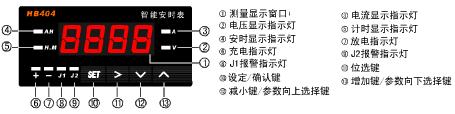

¡¤Ã¿°´Ò»´ÎÒÆÎ»¼ü£¬°²ÅàСʱ¡¢µçÁ÷¡¢Ê±¼ä¡¢µçѹËĸöÁ¿Çл»ÏÔʾ£¬°´×¡ÒÆÎ»¼ü3Ãëºó£¬ËĸöÁ¿½øÈëÑ­»·ÏÔʾ״̬£¬ÔÙ°´×¡3Ãë½áÊøÑ­»·¡£
¡¤³¬ÏÞÏÔʾ£º¡°EEEE¡±»ò¡°-EEE¡±£¬Çë¼ì²éÊäÈëÐźÅÊÇ·ñ¹ý´ó»ò¶ÏÏߣ¬²¢¼ì²éÏÔʾÉèÖÃÊÇ·ñÕýÈ·¡£
¡¤°²Ê±Á¿ÔڶϵçºóÊý¾Ý×Ô¶¯´æ´¢£¬²»»áÇåÁ㣬ÔÙ´ÎÉϵçºó£¬°²Ê±Á¿ÔÚÔ­Óлù´¡ÉÏÀÛ¼Ó¡£
  ×¢Ò⣺°²Ê±Á¿ÓÐÁ½ÖÖÇåÁã·½·¨£ºÒ»ÊÇÊÖ¶¯ÇåÁ㣬°´×¡Ï·½Ïò¼ü3Ã룻¶þÊÇ×Ô¶¯ÇåÁ㣨һ¶¨Òª¾ß±¸¿ØÖƱ¨¾¯¹¦ÄÜ£©£¬J2µÄ¶¯×÷Öµ¾ÍÊÇÇåÁãÄ¿±êÖµ
¡¤¹¤×÷µçÔ´£º¿ª¹ØµçÔ´85¡«260VAC/DC£¬½»Ö±Á÷¼æÈÝ
2¡¢¿ØÖÆ£¨±¨¾¯£©²¿·Ö£º
¡¤¿ØÖÆ£¨±¨¾¯£©¹¦ÄܷDZê×¼ÅäÖã¬ÐèÒª´Ë¹¦ÄÜ£¬¶©»õʱһ¶¨ÒªÃ÷È·Ö¸³ö
¡¤Á½×é¼ÌµçÆ÷Êä³ö£¬Ã¿×é¼ÌµçÆ÷¾ùÓÐÒ»¸ö³£¿ª´¥µãºÍÒ»¸ö³£±Õ´¥µã£¨SPDT£©
¡¤Ã¿×é¼ÌµçÆ÷¶¼¿Éµ¥¶ÀÉèÖ㬿ÉÒÔÉèÖóɸ߶¯×÷£¬Ò²¿ÉÉèÖÃΪµÍ¶¯×÷
¡¤Ã¿×é¼ÌµçÆ÷Ö»ÐèÒªÉèÖÃÁ½¸ö²ÎÊý£¬¼´ÎüºÏÖµºÍÊÍ·ÅÖµ
  ½âÊÍ£ºÎüºÏÖµ¼´¼ÌµçÆ÷¶¯×÷Öµ£¬ÊÍ·ÅÖµ¼´¼ÌµçÆ÷·µ»ØÖµ¡£ÎüºÏÖµ£¾ÊÍ·Åֵʱ£¬³ÊÏÖΪ¸ß±¨¾¯£»ÎüºÏÖµ£¼ÊÍ·Åֵʱ£¬³ÊÏÖΪµÍ±¨¾¯£»ÎüºÏÖµ£½ÊÍ·Åֵʱ£¬³ÊÏÖΪ²»±¨¾¯£»ÎüºÏÖµºÍÊÍ·ÅÖµµÄ²îÖµ¹¹³É¶¯×÷»Ø²î£¬¼´²»¶¯×÷´ø¡£
¡¤¼ÌµçÆ÷J2²ÎÊý¿ÉÓÃÀ´×Ô¶¯½«°²Ê±Á¿ÇåÁ㣬·Ç³£ÊʺÏ×Ô¶¯Ñ­»·¿ØÖƳ¡ºÏ£¬Ò²¿ÉÓÃ×÷µÚ¶þ×é¿ØÖÆ±¨¾¯¼ÌµçÆ÷¡£
¡¤¼ÌµçÆ÷´¥µãÈÝÁ¿£ºAC220V/3A£¬´¥µãÊÙÃü£º10Íò´Î
¡¤±¨¾¯Ê±£¬ÒDZíÄÚÖ÷äÃùÆ÷Ãù½Ð£¬°´ÈÎÒâ¼ü½â³ý±¨¾¯Òô
3¡¢ÍâÐγߴ磺96*48*82mm£¬¿ª¿×³ß´ç£º92*44mm£¬ÊýÂë¹Ü´óС£º0.56¡å
4¡¢»·¾³ÒªÇó£º
¡¤¹¤×÷»·¾³Î¶ȣº0-50¡æ
¡¤¹¤×÷Ïà¶Ôʪ¶È£º 20-85%RH
¡¤¿â´æÎ¶ȣº -10¡«70¡æ
ËÄ¡¢Ãæ°åÍâ¹Û£º Îå¡¢½ÓÏß¶Ë×Ó £º
