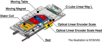

IKOÄÉÃ×Ö±Ïßµç»ú:
ÄÉÃ×ÏßÐÔNTϵÁÐÊÇÒ»¸öÖ±½ÓÇý¶¯¶¨Î»Æ½Ì¨£¬¾ßÓ㬱¡½á¹¹£¨×14mm¸ß¶È£©£¬ÖØÁ¿ÇáÌØµã¡£¶¯×Ó´ÅÌåºÍ¹âÕ¤³ß±»×°ÔÚ¸ÖÖÆ»¬¿éÉÏ¡£¶¨×ÓÏßȦºÍÒ»¸öÏßÐÔ´«¸ÐÆ÷£¨¶ÁÊýÍ·£©¼¯³ÉÔÚµ××ùÉÏ¡£ÕâÖÖÉè¼Æ·½Ê½Ê¹½á¹¹½ô´Õ.´ËÍ⣬¸¡¶¯µçÀÂÍêÈ«Ïû³ý£¬²ÉÓöÀÌØµÄÉè¼Æ£¬ÆäÖжÁÊýÍ·°²×°ÔÚµ××ùÉÏ£¬ËùÓеçÀ²»¸úËæµç»úÔ˶¯¡£Òò´Ë£¬Ö±Ïßµç»úƽ̨ҲºÜÉÙ»Ò³¾£¬ÌṩÁ˸߶ȵĽྻˮƽ¡£ËäÈ»Ìå»ý·Ç³£Ð¡£¬ÄÉÃ×ÏßÐÔÖ±Ïßµç»úNTϵÁпÉÌṩ´óµÄÇý¶¯Á¦ºÍʵÏÖ¸ßËٺͿìËÙ·´Ó¦µÄ¶¨Î»¡£ÄÉÃ×ÏßÐÔÖ±Ïßµç»úNTϵÁÐÊÇ×îÊʺϽô´Õ½á¹¹³¡ºÏ£¬ÀàÈç°ëµ¼ÌåºÍÒº¾§Ïà¹ØÉ豸£¬²âÁ¿ÒÇÆ÷ºÍ×éװϵͳ£¬ÆäÖнྻҲÊÇÆäÖØÒªÌØµã¡£
ÄÉÃ×Ö±Ïßµç»ú
½ô´Õ½á¹¹µÄÖ±Ïßµç»ú
IKOÄÉÃ×ÏßÐÔÆ½Ì¨ÊÇÒ»¸ö½ô´ÕµÄÖ±Ïßµç»úƽ̨£¬ÍêÃÀÉè¼Æ£¬¶¯×Ó´ÅÌåºÍ¹âÕ¤³ß±»×°ÔÚ¸ÖÖÆ»¬¿éÉÏ£¬¶¨×ÓÏßȦºÍÒ»¸öÏßÐÔ´«¸ÐÆ÷£¨¶ÁÊýÍ·£©¼¯³ÉÔÚµ××ùÉÏ¡£IKOÖ±Ïßµ¼¹ìºÍÖ±Ïßµç»úÓ¦ÓÃÔÚ½ô´ÕÐÍÖ±ÏßÔ˶¯£¬¸ß¾«¶È¶¨Î»ÁìÓòÓкܸߵÄÉùÓþ¡£ÖÁÓÚ¶¯×Ó£¬ÓɸßÐÔÄÜîÏ´ÅÌú×é³É£¬ËäÈ»³ß´ç½ÏС£¬µ«¿ÉʵÏÖ´óÍÆÁ¦£¬ÒÔ¼°¸ßËÙ£¬¸ßÏìÓ¦µÄ¶¨Î»¡£ÄÉÃ×ÏßÐÔÖ±Ïßµç»úÊÇ×îÊʺÏ×÷ΪÐèÇóÇå½à»·¾³ºÍ½ô´ÕµÄ¶¨Î»É豸£¬Èç°ëµ¼ÌåºÍÒº¾§Ïà¹ØµÄÉú²úÉ豸ºÍ¼ì²âÒÇÆ÷£¬µç×ÓÁ㲿¼þ×é×°É豸µÄ¡£
ÔÚÄÉÃ×ÏßÐÔϵÁУ¬Á½ÖÖÀàÐÍ£¬¼´¾ßÓÐÓÅÔ½µÄÐԼ۱ȡ°NT...V¡±ÏµÁУ¬»¹°üÀ¨½ô´ÕµÄ¡°NT¡±ÏµÁС£
