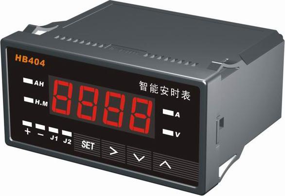

ÐÍ ºÅ£º HB404AH
HB404-AH °²ÅàСʱ¼Æ
Ò»¡¢ÓÃ;¡¢¹¦Ð§£º
ÓÃÀ´¼ÆÁ¿µç¶ÆµçÔ´¡¢ÕûÁ÷»ú¡¢Ö±Á÷µçÔ´¡¢µç³Ø¡¢Ðîµç³ØµÈµÄ°²Ê±Á¿£¨µçÁ÷°²ÅàÊýÓëʱ¼äµÄÀÛ»ý£©£¬²¢¿ÉʵÏÖ×Ô¶¯¿ØÖÆ£¨¼ÌµçÆ÷Êä³ö£©¡£
¶þ¡¢ÌØµã¡¢ÌØÕ÷£º
¡¤ËÄλÏÔʾ£¬ÁãÖµ¡¢ÂúÖµ¡¢Ð¡Êýµã¿É×ÔÓÉÉ趨
¡¤¼æÈÝÊäÈ룺DCA£ºÖ±Á÷5A£¬1A£¬75mV£¨·ÖÁ÷Æ÷Ðźţ©
¡¤¿ÉÑ­»·ÏÔʾ°²ÅàСʱ¡¢µçÁ÷¡¢Ê±¼ä¡¢µçѹ
¡¤¿É¶Ô°²ÅàСʱ¡¢µçÁ÷ºÍµçѹ½øÐпØÖÆ£¨±¨¾¯£©
¡¤µôµçÊý¾Ý±£³Ö£¬°²Ê±Á¿ÊÖ¶¯ÇåÁã/×Ô¶¯ÇåÁã
¡¤ÓÐЧÏû³ýÁÙ½çÌø×Ö£¬¶à¼¶Êý×ÖÂ˲¨ÓÐЧÏû³ý¸ÉÈÅ
¡¤ÄÚÖ÷äÃùÆ÷£¬¸½´øÒ»×é24VDCµçÔ´Êä³ö
¡¤¼«¼ÑµÄÐÔÄܼ۸ñ±È

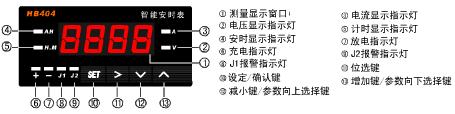

¡¤Ã¿°´Ò»´ÎÒÆÎ»¼ü£¬°²ÅàСʱ¡¢µçÁ÷¡¢Ê±¼ä¡¢µçѹËĸöÁ¿Çл»ÏÔʾ£¬°´×¡ÒÆÎ»¼ü3Ãëºó£¬ËĸöÁ¿½øÈëÑ­»·ÏÔʾ״̬£¬ÔÙ°´×¡3Ãë½áÊøÑ­»·¡£

ËÄ¡¢Ãæ°åÍâ¹Û£º Îå¡¢½ÓÏß¶Ë×Ó £º
