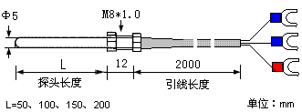

四、产品尺寸: 五、产品接线:
PT100 温度传感器
PT100 温度传感器
