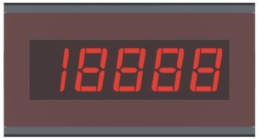

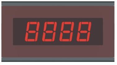

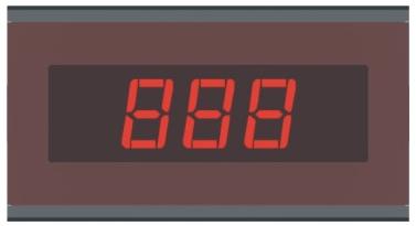

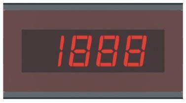

HB5130B 三位数字表头
HB5135B 三位半数字表头
HB5140B 四位数字表头
HB5145B 四位半数字表头
