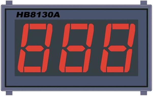

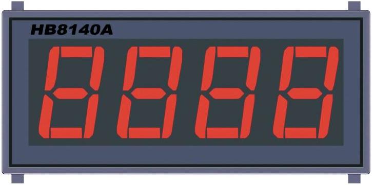

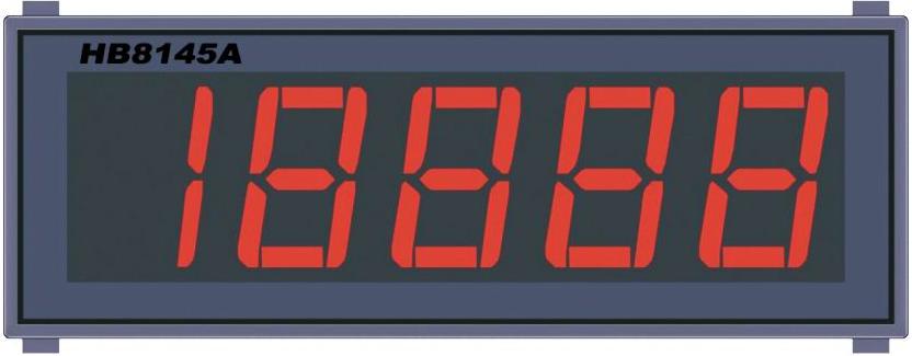

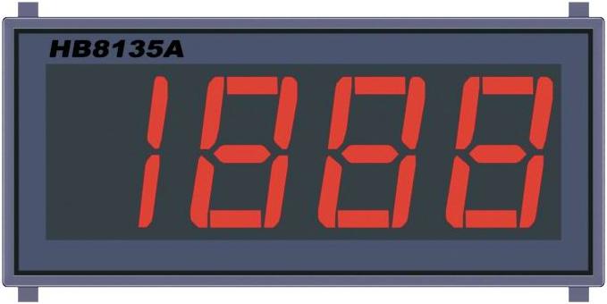

ÐÍ ºÅ£º HB8135A HB8130A HB8140A HB8145A
HB8135A HB8130A HB8140A HB8145A ÊýÏÔÃæ°å±í Êý×Öµçѹ±í Êý×ÖµçÁ÷±í
Ò»¡¢²úÆ·ÓÃ;£º
Ö±½ÓÓÃÓÚÖ±Á÷µçÁ÷¡¢Ö±Á÷µçѹ²âÁ¿ÏÔʾ£¬Ò²¿É¼ä½ÓÏÔʾËÙ¶È¡¢Ñ¹Á¦¡¢Á÷Á¿¡¢Î¶ȵȲÎÊý¡£
¶þ¡¢²úÆ·ÌØÕ÷
¡¤¹úÄÚÊ×¼Ò²ÉÓõ¥Ð¾Æ¬¡¢ÌùƬ¼¼ÊõµÄÃæ°å±í
¡¤Ð¾Æ¬¾ßÓÐÏû³ýÁÙ½çÌø×ÖºÍÊý×ÖÂ˲¨³ÌÐò£¬Ê¹ÏÔʾ¸ü¼ÓÎȶ¨
¡¤Ä£ÄâµçλÆ÷Âú¿Ì¶ÈУÕýºÍСÊýµãλÖÃÉ趨
¡¤ÍâÐθüСÇÉ£¬4P²å×ù½ÓÏß
¡¤ÃæÄ¤Í¸Ã÷´°£¬ÃÀ¹Û´ó·½
¡¤0.56"ºìÉ«LEDÇåÎúÏÔʾ
¡¤¸ß¾«¶È¡¢¸ß¿É¿¿¡¢¸ßÐÔ¼Û±È
HB8130A ÈýλÊý×Ö±íÍ· HB8135A Èýλ°ëÊý×Ö±íÍ·
HB8140A ËÄλÊý×Ö±íÍ· HB8145A ËÄλ°ëÊý×Ö±íÍ·
