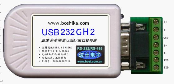

支持高速USB2.0,世界上最小的高速光隔USB/串口转换器!
波仕USB232GH2高速光电隔离USB/串口转换器支持高速USB2.0(480Mbps),秉承波仕转换器的一贯特色,具有超小型的外形(80*23*47mm)、RS-232、RS-485、RS-422通用,可以虚拟成为本地COM串口(COM1-COM256)、无须修改已有的串口通信软件。同时波仕赠送USB-串口影射程序。
波仕USB232GH2是世界上最小的、也是使用最简便的光隔USB/串口转换器、实现了USB与串口的光电隔离。USB232GH2是波仕全新一代产品。专利产品,谨防假冒!
USB232GH2
高速光电隔离USBßàRS-232/485/422转换器
高速USB2.0,串口0-115.2Kbps
无须供电
波仕USB/串口转换器实现USB与RS-232/RS-485/RS-422串口设备相互通讯的一种协议转换装置(USB协议-串行通信协议)。波仕USB232GH2系列提供一个USB2.0口,一个隔离的RS232/RS485/RS422串口,一个可以对外提供隔离5V供电的插座等。

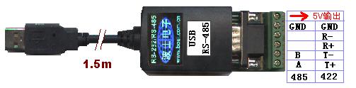

将USB232GH2型USB/串口转换器通过配套的USB延长线(同USB打印线)外插到计算机的USB口。在串口插座旁边有一个小LED(发光二极管),当USB232GH2产品接通后LED会一直亮着。在串口插座旁边还有一个电源插座,是用于对外提供隔离5V电源的。产品无须供电。
波仕USB232GH2产品的RS-232/485/422串口端是一个DB-9针座,具有RS-232、RS-485、RS-422全部引脚。当作为RS-232口时与PC机的DB-9针RS-232口的2、3、5脚分配完全相同。作为RS-422时,T+、T—是指从USB232GH向外发送。注意RS-485和RS-422通信时建议要接地线(5脚)。RS-485/422无须跳线选择。RS-485/422信号的参考地线与RS-232的GND是一样的。
DB-9针端的引脚分配如下(配有接线端子):

USB232GH2实现了USB与串口(RS-232/485/422)之间的2500V光电隔离。USB232GH2的RS-232/485/422的最高通信速率为115.2Kbps。波仕USB232GH2内置有600W抗雷击浪涌保护器。

——直接外插USB口,无须外接电源!        ——无须供电而且还可以对外输出隔离5V电源。
——串口为RS-232/RS-485/RS-422通用!     ——自动识别串口号,当作新的COM口!
——软件只需修改串口号即可,无须重新编写。——支持高速USB2.0,兼容USB1.0。
