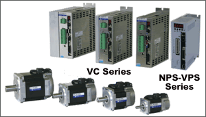

ÐÍ ºÅ£º NA80
Æ· ÅÆ£º 2499
ÈÕ»úËÅ·þµç»úNA80ϵÁÐ
NIKKI DENSO ËÅ·þµç»ú
ͬ²½Ê½½»Á÷ËÅ·þµç»úNA80ϵÁУ¬¹¦ÂÊ·¶Î§°üÀ¨´Ó50ÍßÖÁ750Íߣ¨3000ת£©¡£ËûÃÇÅ䱸ÁË17bit±àÂëÆ÷£¬Ëü¿ÉÒÔת»»Îª¾ø¶Ô±àÂëÆ÷¡£´Ó50Wµ½400Wµç»ú¿ÉÓÃÓÚVPSϵÁÐÐÂÐͶ๦ÄÜËÅ·þÇý¶¯Æ÷£¬Ê¹NA80ϵÁбíÏÖ³öÆä×î¼ÑÐÔÄÜ¡£
