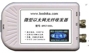

ÊÀ½çÉÏ×îСµÄ¡¢Î¨Ò»µ¥Ä£¶àģͨÓõÄ΢ÐÍÒÔÌ«Íø¹âÏËÊÕ·¢Æ÷¡£
Ò»¡¢ÓÃ;
    ²¨Ê˵ç×Ó´´ÔìÁËÊÀ½çÉÏ×îСµÄÒÔÌ«Íø¹âÏËÊÕ·¢Æ÷¡¢Í¬Ê±Ò²ÊÇÊÀ½çÉÏΨһµÄͬʱ֧³Öµ¥Ä£ºÍ¶àÄ£¹âÏË´«ÊäµÄÒÔÌ«Íø¹âÏËÊÕ·¢Æ÷¡£²¨Ê˵ç×ÓµÄOPET100LÒÔÌ«Íø¹âÏËÊÕ·¢Æ÷µÄÓÃ;ºÍ¹¦ÄÜÓë³£¼ûµÄÓÃÓÚÍøÂçͨÐŵÄÒÔÌ«Íø¹âÏËÊÕ·¢Æ÷ÊÇÒ»ÑùµÄ£¬¿ÉÒÔ½«IEEE802.3u±ê×¼µÄ10/100Base-TXÒÔÌ«ÍøµçÀÂת»»³ÉΪ100Base-FX¹âÏ˽øÐд«Êä¡£²¨ÊËOPET100L²»½öµß¸²ÁË´«Í³ÒÔÌ«Íø¹âÏËÊÕ·¢Æ÷µÄ³ß´çºÍÍâÐΣ¬ÆÁÆúÁË´«Í³µÄ´ó·½ÌúºÐµÄÍâÐΣ¬¶øÇÒ´´ÔìÁËÔÚµ¥Ä£ºÍ¶àÄ£¹âÏËÖж¼¿ÉÒÔ´«ÊäµÄ¼¼Êõ¡£
    ²¨Ê˵ç×ÓµÄOPET100LÊÇ×îÐÂÒ»´úÒÔÌ«Íø¹âÏËͨÐŲúÆ·£¬Ö±½Ó´ÓÒÔÌ«Íø¿Úת»»³öÒ»¶Ô¹âÏËÊÕ·¢Í·£¨FCÍ·£©½øÐÐÔ¶³Ì´«Êä¡£²¨ÊËOPET100L΢ÐÍÒÔÌ«Íø¹âÏËÊÕ·¢Æ÷¾ßÓг¬Ð¡Ð͵ÄÍâÐΣ¨74*23*47mm£©¡¢ÊµÏÖÒÔÌ«ÍøµÄ¹âÏË´«Êä¡¢ÎÞÐëÐÞ¸ÄÒÑÓеÄÈí¼þ¡¢ÎÞÐëÇý¶¯³ÌÐò¡£OPET100L¿ÉÒԳɶÔʹÓá¢Ò²¿ÉÒÔÓëÆäËû·ûºÏ100Base-TX±ê×¼µÄÒÔÌ«Íø¹â¿ÚͨÐÅ¡£OPET100L1Ϊµ¥ÏËÊÕ·¢Æ÷£¬Ö»ÓÃÒ»¸ù¹âÏËÊÕ·¢£¬³É¶ÔʹÓá£ÓÉÓÚ²ÉÓùâÏË×÷ΪͨÐÅ´«Êä½éÖÊ£¬¾ßÓиôÀë¸ßµçѹ¡¢·Àµç´Å¸ÉÈÅ¡¢´«Êä¾àÀëÔ¶µÈÓŵ㡣
    ±¾²úÆ·ÊÜÒÔÏÂÖйúרÀû±£»¤£º200730098650¡¢200630307752£¬ÇÖȨ±Ø¾¿£¡
¶þ¡¢Ó²¼þ°²×°
½«OPET100L΢ÐÍÒÔÌ«Íø¹âÏËÊÕ·¢Æ÷ͨ¹ýÒÔÌ«ÍøÏßÍâ²åµ½¼ÆËã»ú»òÕßHUBµÄRJ45ÒÔÌ«Íø¿Ú¡£ÓÉÓÚOPET100LÖ§³Ö×Ô¶¯MDI/MDIX£¬ËùÒÔÎÞÐë½øÐеçÀÂÑ¡Ôñ£¬¼´Ö±Á¬Ïߺͽ»²æÏßÕâÁ½ÖÖÏß¶¼¿ÉÒÔ¡£OPET100LĬÈÏʹÓÃÒ»¶ÔFC¹âÏ˽ÓÍ·£¬TX·¢¡¢RXÊÕµÄÇø·Ö¼ûͼ1¡£OPET100L¿ÉÒԳɶÔʹÓã¬Ò²¿ÉÒÔÓ벨ÊË»òÕ߯äËüÆ·ÅÆµÄÒÔÌ«Íø¹âÏËÊÕ·¢Æ÷ʹÓá£OPET100L1ΪOPET100LµÄµ¥Ï˰汾£¬ÍâÐμ°ÐÔÄÜͬOPET100L£¬µ«ÊÇÖ»ÓÐ1¸öFCÍ·£¬Ö»ÓÃÒ»¸ù¹âÏËÊÕ·¢£¬±ØÐëÁ½¸öOPET100L1³É¶ÔʹÓá£
²¨ÊË΢ÐÍÒÔÌ«Íø¹âÏËÊÕ·¢Æ÷ʹÓÃʱ·¢ËÍÆ÷FCͷͨ¹ý¹âÏ˽ӶԷ½µÄ½ÓÊÕÆ÷FCÍ·¡£×¢Òâ±£³Ö¹âÏËת»»Æ÷µÄFC×ù¡¢¹âÏ˵ÄFCÍ·µÄÇå½à£¬Èç¹û²»Á¬½ÓʱÇ뽫FC×ùºÍFCÍ·ÓÃÏàÅäÌ×µÄÏðƤÈû×Ó¸Çס¡£ OPET100LµÄ¹©µçΪ5VÖ±Á÷£¬ÇëʹÓÃÅäÌ×µÄÔ­×°µçÔ´¡£µçÔ´²å×ùµÄÅԱߴøLEDµçԴָʾµÆ£¬µ±Íâ²åµçԴʱµÆ»áÒ»Ö±ÁÁ×Å£¬ÁíÍâÒ»¸öµÆÖ¸Ê¾¹â¿Ú״̬¡£OPET100L²úÆ·µÄRJ45×ù×Ô´øµÄµÆ»áÏÔÊ¾ÍøÂçͨÐÅ״̬¡£¹©µçµçѹΪֱÁ÷5V¡À0.5V£¬²úÆ·¹¦ºÄСÓÚ3W¡£²úÆ·ÅäÌ×´øµçÔ´¡£

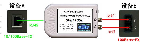

    µäÐÍÓ¦ÓÃ1£ºÍ¼2Ϊ¹âÏËÊÕ·¢Æ÷OPET100LµÄµäÐÍÓ¦ÓÃ1µÄÁ¬½ÓʾÒâͼ¡£Ò»Ì¨Å䱸ÓÐ10/100Base-TX½Ó¿ÚµÄÍøÂçÉ豸Aͨ¹ýË«½ÊÏßÁ¬½Óµ½¹âÏËÊÕ·¢Æ÷µÄRJ45½Ó¿Ú£»ÁíÒ»Ì¨ÍøÂçÉ豸BÅ䱸ÓÐ100Base-FX½Ó¿Ú£¬Ëüͨ¹ý¹âÏËÁ¬½Óµ½¹âÏËÊÕ·¢Æ÷µÄ¹âÏ˽ӿڣ¬¼´¿ÉʵÏÖÍøÂçÉ豸µÄ»¥Á¬¡£ÍøÂçÉ豸A¡¢B¿ÉÒÔÊÇÒÔÌ«Íø·þÎñÆ÷¡¢¹¤×÷Õ¾¡¢Â·ÓÉÆ÷¡¢½»»»»ú¡¢¼¯Ï߯÷µÈ¡£
ͼ2
