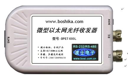

²¨Ê˵ç×ÓµÄOPET100LÒÔÌ«Íø¹âÏËÊÕ·¢Æ÷µÄÓÃ;ºÍ¹¦ÄÜÓë³£¼ûµÄÓÃÓÚÍøÂçͨÐŵÄÒÔÌ«Íø¹âÏËÊÕ·¢Æ÷ÊÇÒ»ÑùµÄ£¬¿ÉÒÔ½«IEEE802.3u±ê×¼µÄ10/100Base-TXÒÔÌ«ÍøµçÀÂת»»³ÉΪ100Base-FX¹âÏ˽øÐд«Êä¡£

¡¡¡¡½«OPET100L΢ÐÍÒÔÌ«Íø¹âÏËÊÕ·¢Æ÷ͨ¹ýÒÔÌ«ÍøÏßÍâ²åµ½¼ÆËã»ú»òÕßHUBµÄRJ45ÒÔÌ«Íø¿Ú¡£ÓÉÓÚOPET100LÖ§³Ö×Ô¶¯MDI/MDIX£¬ËùÒÔÎÞÐë½øÐеçÀÂÑ¡Ôñ£¬¼´Ö±Á¬Ïߺͽ»²æÏßÕâÁ½ÖÖÏß¶¼¿ÉÒÔ¡£OPET100LĬÈÏʹÓÃÒ»¶ÔFC¹âÏ˽ÓÍ·£¬TX·¢¡¢RXÊÕµÄÇø·Ö¼ûͼ1¡£OPET100L¿ÉÒԳɶÔʹÓã¬Ò²¿ÉÒÔÓ벨ÊË»òÕ߯äËüÆ·ÅÆµÄÒÔÌ«Íø¹âÏËÊÕ·¢Æ÷ʹÓá£OPET100L1ΪOPET100LµÄµ¥Ï˰汾£¬ÍâÐμ°ÐÔÄÜͬOPET100L£¬µ«ÊÇÖ»ÓÐ1¸öFCÍ·£¬Ö»ÓÃÒ»¸ù¹âÏËÊÕ·¢£¬±ØÐëÁ½¸öOPET100L1³É¶ÔʹÓá£
¡¡¡¡²¨ÊË΢ÐÍÒÔÌ«Íø¹âÏËÊÕ·¢Æ÷ʹÓÃʱ·¢ËÍÆ÷FCͷͨ¹ý¹âÏ˽ӶԷ½µÄ½ÓÊÕÆ÷FCÍ·¡£×¢Òâ±£³Ö¹âÏËת»»Æ÷µÄFC×ù¡¢¹âÏ˵ÄFCÍ·µÄÇå½à£¬Èç¹û²»Á¬½ÓʱÇ뽫FC×ùºÍFCÍ·ÓÃÏàÅäÌ×µÄÏðƤÈû×Ó¸Çס¡£OPET100LµÄ¹©µçΪ5VÖ±Á÷£¬ÇëʹÓÃÅäÌ×µÄÔ­×°µçÔ´¡£µçÔ´²å×ùµÄÅԱߴøLEDµçԴָʾµÆ£¬µ±Íâ²åµçԴʱµÆ»áÒ»Ö±ÁÁ×Å£¬ÁíÍâÒ»¸öµÆÖ¸Ê¾¹â¿Ú״̬¡£OPET100L²úÆ·µÄRJ45×ù×Ô´øµÄµÆ»áÏÔÊ¾ÍøÂçͨÐÅ״̬¡£¹©µçµçѹΪֱÁ÷5V¡À0.5V£¬²úÆ·¹¦ºÄСÓÚ3W¡£²úÆ·ÅäÌ×´øµçÔ´¡£

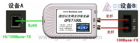

¡¡¡¡µäÐÍÓ¦ÓÃ1£ºÍ¼2Ϊ¹âÏËÊÕ·¢Æ÷ OPET100L µÄµäÐÍÓ¦ÓÃ1µÄÁ¬½ÓʾÒâͼ¡£Ò»Ì¨Å䱸ÓÐ10/100Base-TX ½Ó¿ÚµÄÍøÂçÉ豸 A ͨ¹ýË«½ÊÏßÁ¬½Óµ½¹âÏËÊÕ·¢Æ÷µÄ RJ45 ½Ó¿Ú£»ÁíÒ»Ì¨ÍøÂçÉ豸 BÅ䱸ÓÐ 100Base-FX ½Ó¿Ú£¬Ëüͨ¹ý¹âÏËÁ¬½Óµ½¹âÏËÊÕ·¢Æ÷µÄ¹âÏ˽ӿڣ¬¼´¿ÉʵÏÖÍøÂçÉ豸µÄ»¥Á¬¡£ÍøÂçÉ豸A¡¢B¿ÉÒÔÊÇÒÔÌ«Íø·þÎñÆ÷¡¢¹¤×÷Õ¾¡¢Â·ÓÉÆ÷¡¢½»»»»ú¡¢¼¯Ï߯÷µÈ¡£
ͼ2
µã»÷²ì¿´Ô­Í¼

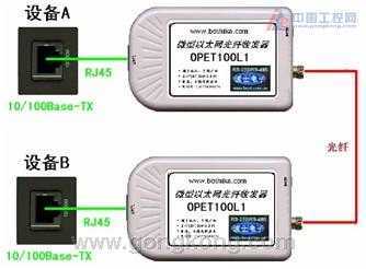

¡¡¡¡µäÐÍÓ¦ÓÃ2£ºÔÚͼ3ÖУ¬ÍøÂçÉ豸AÓëÍøÂçÉ豸B¶¼ÅäÓÐ10/100Base-TX ½Ó¿Ú£¬Í¨¹ýÁ½Ì¨OPET100L1¹âÏËÊÕ·¢Æ÷¿ÉʵÏÖÍøÂçÉ豸AÓëÍøÂçÉ豸BÖ®¼äµÄÔ¶¾àÀ뻥Á¬¡£
µã»÷²ì¿´Ô­Í¼
