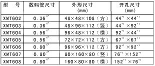

¹æ¸ñ³ß´ç£º
Ñ¡ÐÍÖ¸ÄÏ£º
³£ÓÃÐͺţº
XMZ602 XMZ603 XMZ604 XMZ605 XMZ606 XMZ607 XMZ608£¨ÏÔʾ£©
XMT602 XMT603 XMT604 XMT605 XMT606 XMT607 XMT608(¿ØÖÆ£©
XMT602B XMT603B XMT604B XMT605B XMT606B XMT607B XMT608B(¿ØÖƱäËÍ£©
