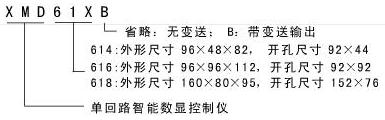

Ñ¡ÐÍÖ¸ÄÏ£º
ÖÇÄÜ¿ØÖÆ(±äËÍ£©ÒÇ

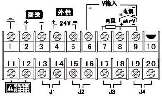

½ÓÏß¶Ë×Ó£º
ÖÇÄÜ¿ØÖÆ(±äËÍ£©ÒÇ
