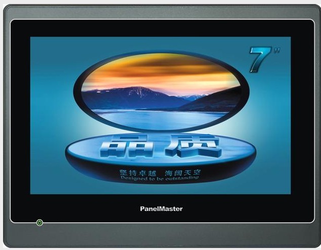

²úÆ·Ãû³Æ£º ÆÁͨÈË»úPV070-WST
ÐÍ ºÅ£º PV070-WST
7¡± Òº¾§ÏÔʾÆ÷·Ö±æÂÊ:800x480 (65KÉ«, LED±³µÆ)
ÖÐÑë´¦ÀíÆ÷:32λ RISC SOC ¼¯³ÉͼÐÎ2D¼ÓËÙÆ÷
ϵͳ¹¤×÷ÄÚ´æ:64 MB
³ÌÐòÉÁ´æ:8 MB
ǰÖÃ×°ÖÃ*:6¸ö»úеʽ°´Å¥ Óë 1¸öÖ÷USB½Ó¿Ú

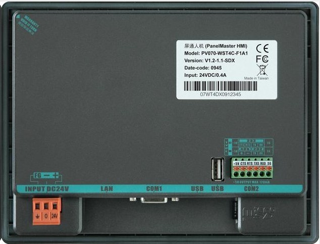

ÏûºÄ¹¦ÂÊ(µçÔ´) :×î´ó20W (DC 20V~28V)
²Ù×÷ζÈ:0ºC ~ 50ºC (32ºF ~ 120ºF)
Ïà¶Ôʪ¶È:10% ~ 90% RH, 0~50 ºC, Î´½á¶
ÄÍÕð¶¯:10~55 Hz (X, Y, Z¸÷Öá, 1G, 30·ÖÖÓ)
CE:·ûºÏ EN550022, EN61000-4-2, EN61000-4-3, EN61000-4-8
Íâ¹Û³ß´ç(¿íx¸ßxÉî) :188mm x 143.3mm x 35mm
¿ª¿×³ß´ç(¿íx¸ß) :174.5mm x 132.5mm
¿ÉѡͨѶ½Ó¿Ú*£º¢Ú
¢Ù¢Ú
COM1/COM2/COM3, USB, ÒÔÌ«Íø£»CAN Bus
Ö§³ÖÊý¾Ý´¢´æÉ豸£ºÊý¾ÝÉÁ´æÅÌ   £¬UÅÌ£¬Î¢ÐÍSD¿¨
ÆäËû¿ÉÑ¡ÅäÖãºÊ±ÖÓ, µç³Ø±¸·ÝÄڴ棻S7-300 MPI, BacNet, SucoNet,µÈÊÚȨͨѶÇý¶¯, ÒôƵÊä³ö, ÄÚÖÃÑïÉùÆ÷µÈ
