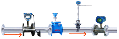

ÐÍ ºÅ£º ZK-LWGQ
ZK-LWGQÆøÌåÎÐÂÖÁ÷Á¿¼ÆµÄÏêϸ×ÊÁÏ£º
ZK-LWGQÐÍÆøÌåÎÐÂÖÁ÷Á¿¼Æ²úÆ·ÌØµã£º
¡¡¡¡Ñ¹Á¦ËðʧС£¬Ò¶ÂÖ¾ßÓзÀ¸¯¹¦ÄÜ£»
¡¡¡¡²ÉÓÃÏȽøµÄ³¬µÍ¹¦ºÄµ¥Æ¬Î¢»ú¼¼Êõ£¬Õû»ú¹¦ÄÜÇ¿¡¢¹¦ºÄµÍ¡¢ÐÔÄÜÓÅÔ½¡£
¡¡¡¡¾ßÓзÇÏßÐÔ¾«¶È²¹³¥¹¦ÄܵÄÖÇÄÜÁ÷Á¿ÏÔʾÆ÷¡£ÐÞÕý¹«Ê½¾«¶ÈÓÅÓÚ¡À0.02%
¡¡¡¡ÒDZíϵÊý¿ÉÓɰ´¼üÔÚÏßÉèÖ㬲¢¿ÉÏÔʾÔÚLCDÆÁÉÏ£¬LCDÆÁÖ±¹ÛÇåÎú£¬¿É¿¿ÐÔÇ¿
¡¡¡¡²ÉÓÃEEPROM¶ÔÀÛ»ýÁ÷Á¿¡¢ÒDZíϵÊýµôµç±£»¤£¬±£»¤Ê±¼ä´óÓÚ10Äê
¡¡¡¡²ÉÓøßÐÔÄÜMCUÖÐÑë´¦ÀíÆ÷£¬Íê³ÉÊý¾Ý²É¼¯´¦ÀíÏÔʾÊä³ö¡¢ÀÛ»ýÁ÷Á¿Ë²Ê±Á÷Á¿Í¬
¡¡¡¡ÆÁÏÔʾ·½±ãµÄÈË»ú½çÃæÊµÏÖ£¬ ÒÔ±ê×¼485ÐÎʽ½øÐÐÊý¾Ý´«Êä¡£
¡¡¡¡²ÉÓÃȫӲÖʺϽð£¨Ì¼»¯ÎÙ£©ÆÁ±ÎʽÐü±ÛÁº½á¹¹Öá³Ð£¬¼¯×ª¶¯Öá³ÐÓëѹÁ¦Öá³ÐÓÚÒ»
¡¡¡¡Ì壬´ó´óÌá¸ßÁËÖá³ÐÊÙÃü£¬²¢¿ÉÔÚÓÐÉÙÁ¿ÄàɳÓëÎÛÎïµÄ½éÖÊÖй¤×÷¡£
¡¡¡¡²ÉÓÃ1Cr18Ni9TiÈ«²»Ðâ¸Ö½á¹¹£¬£¨ÎÐÂÖ²ÉÓÃ2Cr13£©·À¸¯ÐÔÄܺá£
¡¡¡¡ÈÝÒ×άÐÞ£¬ÓÐ×ÔÕûÁ÷µÄ½á¹¹£¬Ð¡ÐÍÇáÇÉ£¬½á¹¹¼òµ¥£¬¿ÉÔÚ¶Ìʱ¼äÄÚ½«Æä×éºÏ²ð¿ª£¬
¡¡¡¡ÄÚ²¿ÇåÏ´¼òµ¥¡£
¡¡¡¡ÓнÏÇ¿¿¹´Å¸ÉÈźÍÕñ¶¯ÄÜÁ¦¡¢ÐÔÄܿɿ¿¡¢ÊÙÃü³¤
¡¡¡¡ÏÂÏÞÁ÷ËÙµÍ,²âÁ¿·¶Î§¿í£¬
¡¡¡¡ÏÖ³¡ÏÔʾÐÍÒº¾§ÆÁÏÔʾÇåÎúÖ±¹Û£¬¹¦ºÄµÍ£¬3Vï®µç³Ø¹©µç¿ÉÁ¬ÐøÔËÐÐ5ÄêÒÔÉÏ£¬
¡¡¡¡Ä͸¯Ê´£¬ÊÊÓÃÓÚËá¼îÈÜÒº
¡¾¼¼Êõ²ÎÊý¡¿
¹«³Æ¿Ú¾¶£º¡¡¹ÜµÀʽ£ºDN4¡«DN200
¡¡¡¡¡¡¡¡¡¡¡¡²åÈëʽ£ºDN100¡«DN2000
¾«¶ÈµÈ¼¶£º¡¡¹ÜµÀʽ£º¡À0.5¼¶£¬¡À1.0¼¶
¡¡¡¡¡¡¡¡¡¡¡¡²åÈëʽ£º¡À1.5¼¶¡¢¡À2.5¼¶
»·¾³Î¶ȣº¡¡-20¡æ¡«50¡æ
½éÖÊζȣº¡¡²âÁ¿ÒºÌ壺-20¡æ¡«120¡æ
¡¡¡¡¡¡¡¡¡¡¡¡²âÁ¿ÆøÌ壺-20¡æ¡«80¡æ
´óÆøÑ¹Á¦£º¡¡86KPa¡«106KPa
¹«³ÆÑ¹Á¦£º¡¡1.6 Mpa ¡¢2.5Mpa ¡¢6.4Mpa ¡¢25Mpa
·À±¬µÈ¼¶£º¡¡ExdIIBT4
Á¬½Ó·½Ê½£º¡¡ÂÝÎÆÁ¬½Ó¡¢·¨À¼¼Ð×°¡¢·¨À¼Á¬½Ó¡¢²åÈëʽµÈ
Ö±¹Ü¶ÎÒªÇó£ºÆøÌ壺ÉÏÓÎÖ±¹Ü¶ÎÓ¦¡Ý10DN£¬ÏÂÓÎÖ±¹Ü¶ÎÓ¦¡Ý5DN
¡¡¡¡¡¡¡¡¡¡¡¡ÒºÌ壺ÉÏÓÎÖ±¹Ü¶ÎÓ¦¡Ý20DN£¬ÏÂÓÎÖ±¹Ü¶ÎÓ¦¡Ý5DN
¡¡¡¡¡¡¡¡¡¡¡¡²åÈëʽ£ºÉÏÓÎÖ±¹Ü¶ÎÓ¦¡Ý20DS£¬ÏÂÓÎÖ±¹Ü¶ÎÓ¦¡Ý7DS£¨DSΪ¹ÜµÀʵ²âÄÚ¾¶£©
ÏÔʾ·½Ê½£º¡¡£¨1£©Ô¶´«ÏÔʾ£º Âö³åÊä³ö¡¢µçÁ÷Êä³ö£¨ÅäÏÔʾÒÇ±í£©
¡¡¡¡¡¡¡¡¡¡¡¡£¨2£©ÏÖ³¡ÏÔʾ£º8λLCDÏÔʾÀÛ»ýÁ÷Á¿£¬µ¥Î»£¨m3£©
¡¡¡¡¡¡¡¡¡¡¡¡¡¡4λLCDÏÔʾ˲ʱÁ÷Á¿£¬µ¥Î»£¨m3/h£©¡¢µç³ØµçÁ¿¡¢ÆµÂÊ¡¢Á÷ËÙ
¡¡¡¡¡¡¡¡¡¡¡¡£¨3£©Î¶ÈѹÁ¦²¹³¥ÐÍ£º
¡¡¡¡¡¡¡¡¡¡¡¡¡¡A¡¢ÏÔʾ±ê׼˲ʱÁ÷Á¿¼°±ê×¼ÀÛ¼ÆÁ÷Á¿
¡¡¡¡¡¡¡¡¡¡¡¡¡¡B¡¢ÏÔʾµ±Ç°Ñ¹Á¦¡¢Î¶ȡ¢µç³Øµçѹ
Êä³ö¹¦ÄÜ£º
¡¡¡¡¡¡¡¡¡¡¡¡£¨1£©Âö³åÊä³ö£¬p-pÖµÓɹ©µçµçÔ´È·¶¨
¡¡¡¡¡¡¡¡¡¡¡¡£¨2£©4¡«20mAÁ½ÏßÖÆµçÁ÷Êä³ö
¡¡¡¡¡¡¡¡¡¡¡¡£¨3£©µ¥Î»Ìå»ýÂö³åÊä³ö¼°´«¸ÐÆ÷ԭʼÂö³åÊä³ö
¡¡¡¡¡¡¡¡¡¡¡¡£¨4£©´øÓÐRS485ͨѸ½Ó¿Ú
¹©µçµçÔ´£º
¡¡¡¡¡¡¡¡¡¡¡¡£¨1£©DC5¡«24V
¡¡¡¡¡¡¡¡¡¡¡¡£¨2£©±ê×¼ÐÍ3Vï®µç³Ø°²×°ÓÚÒDZíÄÚ²¿¿ÉÁ¬ÐøÊ¹ÓðËÄêÒÔÉÏ
¡¡¡¡¡¡¡¡¡¡¡¡£¨3£©ÎÂѹ²¹³¥ÐÍ3Vï®µç³Ø°²×°ÓÚÒDZíÄÚ²¿¿ÉÁ¬ÐøÊ¹ÓÃËÄÄêÒÔÉÏ
´«Êä¾àÀ룺¡¡´«¸ÐÆ÷ÖÁÏÔʾÒǾàÀë¿É´ï500m

¡¡¡¡Ñ¡¹ºÆøÌåÎÐÂÖÁ÷Á¿¼ÆÐèÏêϸȷ¶¨ÒÔϲÎÊý£º¹ÜµÀ¹Ü¾¶£¬²âÁ¿½éÖÊ£¬¹¤×÷ζȣ¬Ñ¹
¡¡¡¡Á¦£¨¹¤×÷״̬»ò±ê׼״̬£©£¬°²×°·½Ê½£¨¹ÜµÀʽ»ò²åÈëʽ£©£¬¹©µçµçÔ´£¨12V¡¢24V»òµç³Ø
¡¡¡¡¹©µç£©£¬Êä³ö·½Ê½£¨4-20mA¡¢Âö³åÊä³ö»ò485ͨѸ£©£¬×î´óÁ÷Á¿£¨¹¤×÷״̬»ò±ê׼״̬£©£¬
¡¡¡¡Ðè²»Ðè·À±¬£¬·¨À¼Á¬½ÓÐÍÒª²»Òª´øÅä¶Ô·¨À¼¡£
ÎÐÂÖÁ÷Á¿¼Æ¹¤¿öÁ÷Á¿·¶Î§£¨µ¥Î»£ºm3/h£©£¬¼û±í
Á÷Á¿·¶Î§¿Ú¾¶ 25 32 40 50 80 100 150 200 250 300
ÆøÌå
2-25
3-40
5-65
5-120
15-350
20-500
45-900
80-1800
125-2800
200-4800
