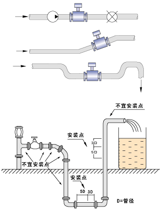

2¡¢¶ÔÖ±¹Ü¶Î³¤¶ÈµÄÒªÇ󣺣¨DΪÁ÷Á¿¼ÆµÄÄÚ¾¶£©
µç´ÅÁ÷Á¿¼Æ¶ÔǰºóÖ±¹Ü¶ÎµÄÒªÇó±È½ÏµÍ£¬Ò»°ã¶ÔÓÚ90¡ãÍäÍ·£¬TÐÎÈýͨ£¬Òì¾¶¹Ü¡¢È«¿ª·§ÃŵÈÁ÷¶¯×èÁ¦¼þ£¬Àëµç´ÅÁ÷Á¿¼ÆµÄµç¼«ÖáÖÐÏߣ¨²»ÊÇ´«¸ÐÆ÷µÄ¶ËÃæ£©Ó¦¸ÃÓÐ5DµÄÖ±¹Ü¶Î£»¶ÔÓÚ²»Í¬¿ª¶ÈµÄ·§ÃÅ£¨±ÈÈç¿Éµ÷¿ª¶ÈµÄ·§ÃÅ£©£¬ÔòÉÏÓβàµÄÖ±¹Ü¶Î³¤¶ÈÐèÒª10D¡£Ò»°ã´«¸ÐÆ÷ÏÂÓεÄÖ±¹Ü¶ÎÖ»ÐèÒª3D¾Í¿ÉÒÔÂú×ãÒªÇó£¬ÈçÏÂͼËùʾ£º
  ¡¤²âÁ¿²»Í¬½éÖʵĻìºÏÒºÌåʱ£¬»ìºÏµãÓëÁ÷Á¿¼ÆÖ®¼äµÄ¾àÀë×îÉÙÒª´óÓÚ30D£¬ÈçÏÂͼËùʾ£º
  3¡¢°²×°Î»ÖúÍÁ÷¶¯·½Ïò£º

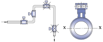

µç´ÅÁ÷Á¿¼Æ¿ÉÒÔˮƽ¡¢´¹Ö±¡¢ºÍÇãб°²×°ÔڹܵÀÉÏ£º
¡¤ÔÚˮƽ°²×°Ê±£¬µç´ÅÁ÷Á¿¼ÆµÄµç¼«Öá±ØÐëˮƽ£¬·ÀÖ¹ÓÉÓÚÁ÷ÌåËù¼Ð´øµÄÆøÅݶø²úÉúµç¼«¶Ìʱ¼äµÄ¾øÔµ£¬Ò²¿ÉÒÔ·ÀÖ¹µç¼«±»Á÷ÌåÖгÁ»ýÎ︲¸Ç¡£²»Ó¦¸Ã½«´«¸ÐÆ÷°²×°ÔÚ×î¸ßλÖô¦£¬ÒÔÃâÓÐÆøÌå»ý¾Û¡£
  ¡¤´¹Ö±°²×°Ê±£¬Ó¦¸ÃʹÁ÷¶¯·½ÏòÏòÉÏ£¬ÕâÑù¿ÉÒÔʹÎÞÁ÷Á¿»òÕßÁ÷Á¿ºÜСʱ£¬Á÷ÌåÖмдøµÄ½ÏÖØ¹ÌÌå¿ÅÁ£Ï³Á£¬¶øÇáµÄÖ«·¾ÀàÎïÖÊÉÏÉýÀ뿪µç´ÅÁ÷Á¿¼ÆµÄ´«¸ÐÆ÷µç¼«Çø£¬ÔÚ²âÁ¿Äཬ¡¢¿ó½¬µÈÒº¹ÌÁ½Ïà½éÖÊʱ£¬±ÜÃâ¹ÌÏà³ÁµíºÍ´«¸ÐÆ÷³ÄÀïµÄ²»¾ùÔÈĦ²Á¡£ÈçÉÏͼËùʾ¡£
¡¤´«¸ÐÆ÷µÄ²âÁ¿¹ÜµÀ±ØÐë³äÂúÁ÷Ì壬±ØÐëÓÐÒ»¶¨µÄ±³Ñ¹¡£Îª·ÀÖ¹³öÏÖ¸ºÑ¹£¨Ë𻵳ÄÀ£¬µç´ÅÁ÷Á¿¼Æ²»Ó¦¸Ã°²×°ÔڱõĽø¿Ú£¬¶øÓ¦¸Ã°²×°Ôڱõijö¿Ú£»ÔÚÇãб°²×°Ê±£¬±ØÐë°²×°ÔÚÉÏÉý¹ÜµÀ£»ÔÚ¿ª¿ÚÅŷŵĹܵÀ°²×°Ê±£¬±ØÐë°²×°ÔڹܵÀµÄ½ÏµÍ´¦¡£
  ¡¤Ó¦ÔÚ´«¸ÐÆ÷µÄÏÂÓΰ²×°¿ØÖÆ·§ºÍÇжϷ§£¬¶ø²»Ó¦¸Ã°²×°ÔÚ´«¸ÐÆ÷ÉÏÓÎ

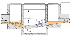

  ¡¤ÔÚ²âÁ¿¾®ÄÚ°²×°Á÷Á¿¼ÆµÄ·½Ê½
  £¨1¡¢Èë¿Ú 2¡¢ÒçÁ÷¹Ü 3¡¢Èë¿Ú 4¡¢ÇåÏ´¿× 5¡¢Á÷Á¿¼Æ 6¡¢¶Ì¹Ü 7¡¢³ö¿Ú 8¡¢ÅÅÎÛ¿Ú 9¡¢ÅÅÎÛ·§£©

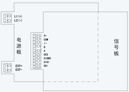

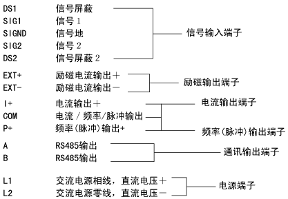

¡¡ZK-LDEµç´ÅÁ÷Á¿¼ÆµÄ½ÓÏß
1¡¢Àø´ÅµçÀ¿ÉÑ¡ÓÃZKÖÐÐÍÏðÌ×µçÀ£¬Æä³¤¶ÈÓëÐźŵçÀÂÒ»Ñù
2¡¢ÐźŵçÀÂºÍÆäËû¶¯Á¦µçÔ´µçÀ±ØÐëÑϸñ·Ö¿ª£¬²»ÄÜ·óÉèÔÚͬһ¸ù¹Ü×ÓÄÚ£¬²»ÄÜÆ½ÐзóÉ裬²»ÄܽʺÏÔÚÒ»Æð£¬Ó¦·Ö±ðµ¥¶À´©ÔÚ¸Ö¹ÜÄÚ¡£
3¡¢ÐźŵçÀºÍÀø´ÅµçÀ¾¡¿ÉẠ̈ܶ¬²»Äܽ«¶àÓàµÄµçÀ¾íÔÚÒ»Æð£¬Ó¦½«¶àÓàµçÀ¼ôµô£¬²¢ÖØÐº¸½ÓÍ·£¬µçÀ½øÈë´«¸ÐÆ÷µçÆø½Ó¿Úʱ£¬Ôڶ˿ڴ¦×ö³ÉUÐÍ£¬ÕâÑù¿ÉÒÔ·ÀÖ¹ÓêË®ÉøÍ¸µ½´«¸ÐÆ÷ÖС£
4¡¢·ÖÌåÐ͵ç´ÅÁ÷Á¿¼ÆÀø´ÅµçÀºÍת»»Æ÷Ö®¼äµÄÁ¬½ÓÓÃרÓýÓÏßÍê³É£¬×ª»»Æ÷ºÍÍⲿµÄÁ¬½ÓͬһÌåÐ͵ç´ÅÁ÷Á¿¼Æ¡£
µç´ÅÁ÷Á¿¼Æ×ª»»Æ÷½ÓÏß¶Ë×ÓÈçÏÂͼËùʾ
