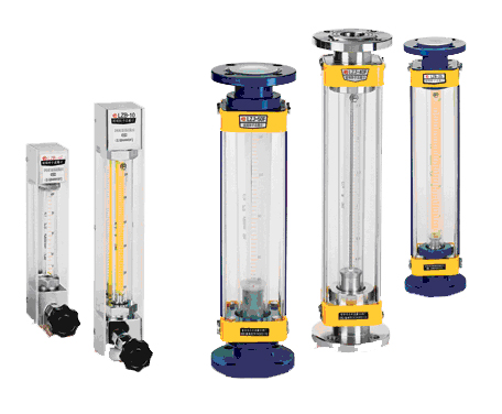

                           ZK-LZB/LZJϵÁв£Á§×ª×ÓÁ÷Á¿¼Æ¹ã·ºÓ¦ÓÃÓÚ»¯¹¤¡¢Ê¯ÓÍ¡¢ÇṤ¡¢Ò½Ò©¡¢»·±£¡¢Ê³Æ·¼°¼ÆÁ¿²âÊÔ¡¢¿ÆÑ§Ñо¿µÈ²¿ÃÅ£¬²âÁ¿µ¥Ïà·ÇÂö¶¯Á÷Ì壨ҺÌå»òÆøÌ壩µÄÁ÷Á¿¡£
LZB/£¨ £©F/LZJ-£¨ £©FϵÁÐÄ͸¯²£Á§×ª×ÓÁ÷Á¿¼ÆÓнÏÇ¿µÄÄ͸¯ÐÔÄÜ£¬¿É¼ì²âËᣨÇâ·úËá³ýÍ⣩¡¢¼î¡¢Ñõ»¯¼ÁºÍÆäËü¸¯Ê´ÐÔµÄÆøÌå»òÒºÌåµÄÁ÷Á¿£¬ÊÊÓÃÓÚ»¯¹¤¡¢ÖÆÒ©¡¢ÔìÖ½¡¢ÎÛË®´¦ÀíµÈÐÐÒµ¡£

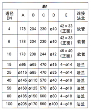

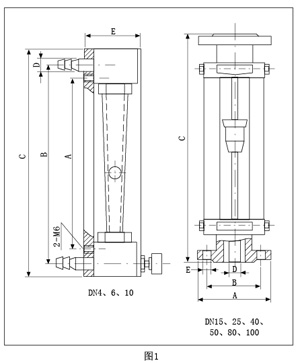

ÍâÐμ°°²×°³ß´ç

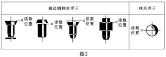

Á÷Á¿¼ÆÖи¡×Ó¶ÁÊýλÖð´Í¼2Ëùʾ:

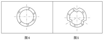

ZK-LZB/LZB-£¨ £©Fת×ÓÁ÷Á¿¼ÆµÄ×¶¹ÜΪ¹â»¬Äڱڹܣ¨¼ûͼ4£©£¬Í¨¾¶DN15ÒÔÉϵÄÁ÷Á¿¼Æ£¬¸¡×Óͨ¹ýµ¼¸Ë ÉÏÏÂÒÆ¶¯£¬±£³ÖÎȶ¨£»LZJ/LZJ-£¨ £©FÁ÷Á¿¼Æ×¶¹Ü ÄÚ±ÚÓÐÈýÌõµ¼Ïò͹½î£¬Ê¹¸¡×Ó±£³ÖÎȶ¨£¨¼ûͼ4£©¡£Í¨¾¶DN10ÒÔϵÄÁ÷Á¿¼Æ²ÉÓÃÈí¹ÜÁ¬½Ó£¬ÅäÓÐ ÕëÐÎÁ÷Á¿µ÷½Ú·§£»Í¨¾¶DN15ÒÔÉÏÁ÷Á¿¼Æ²ÉÓ÷¨À¼Á¬½Ó¡£

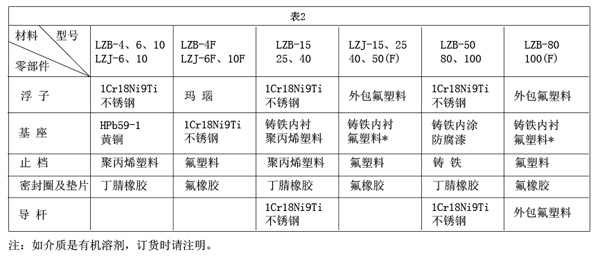

½Ó´¥²âÁ¿Á÷ÌåµÄÁ㲿¼þ²ÄÖÊ

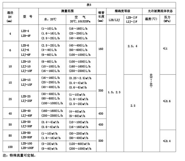

ÐͺŹæ¸ñ¼°¼¼Êõ²ÎÊý
È«²»Ðâ¸ÖÐÍ
·¨À¼¡¢¸¡×Ó¡¢µ¼¸Ë¡¢Ö§³Ð°å¼°ÂÝ˨µÈ¾ùΪ²»Ðâ¸Ö304£¨1Cr18Ni9Ti£©,ÐͺÅΪLZB-£¨ £©B¡£
½ÓÒº²ÄÖÊÈçÐèÑ¡ÓÃ316£¬ÔòÐͺÅΪLZB-£¨ £©Bo£¬Ð趨×ö¡£
ÈçÐè²»Ðâ¸ÖÄÚ³ÄPTFE£¬ÔòÐͺÅΪLZB-£¨ £©BF£¨»òBoF£©,Ð趨×ö¡£
È«ËÄ·úÐÍ
»ù×ù¡¢¸¡×Ó¡¢Õë·§²ÉÓþÛËÄ·úÒÒÏ©£¨PTTFE£©¡£Ö§³Ð°å¡¢ÂÝË¿µÈ²ÉÓò»Ðâ¸Ö

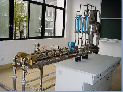

²£Á§×ª×ÓÁ÷Á¿¼Æ±ê¶¨£º
