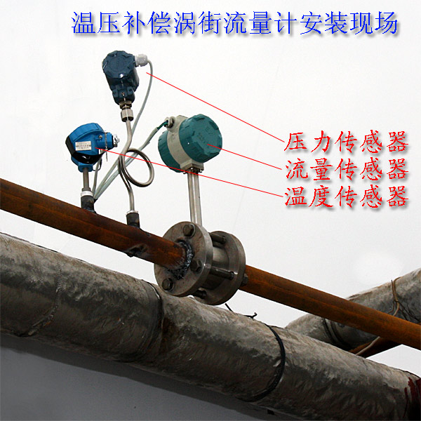

Ò»¡¢ZK-LUζȲ¹³¥ÎнÖÁ÷Á¿¼Æ²úÆ·¸ÅÊö
      רΪ²âÁ¿±¥ºÍÕôÆû¶øÉè¼Æ£¬¿É¶Ô±¥ºÍÕôÆû½øÐÐ×Ô¶¯ÃܶȲ¹³¥¡£½«Á÷Á¿ÓëζȲ¹³¥´«¸ÐÆ÷¼¯ÓÚÒ»Ìå¡£´«¸ÐÍ·ÏÖ³¡¿É²ðжÐͱíÌ壬¿ÉÔÚ²»Ó°Ïì¹ÜµÀÄÚÁ÷ÌåÁ÷¶¯µÄÇé¿öϸü»»´«¸ÐÍ·¡£
¶þ¡¢ZK-LUζȲ¹³¥ÎнÖÁ÷Á¿¼ÆÖ÷ÒªÌØµã
      ͨ¹ýÒ»Ì廯ÎÂѹ²¹³¥ÎнÖÁ÷Á¿¼Æ£¬¿ÉÏÔʾ±¥ºÍÕôÆûµÄ˲ʱÖÊÁ¿Á÷Á¿¡¢ÀÛ¼ÆÁ÷Á¿ÒÔ¼°Î¶ȡ¢Ñ¹Á¦µÈ¡£Ò²¿ÉÊÖ¶¯É趨ÕôÆûζȣ¬Î¶ȼ°Îнִ«¸ÐÍ·¶¼¿ÉÒÔÔÚ²»Í£Ö¹¹ÜÄÚÁ÷ÌåµÄÇé¿öÏ¿ɸü»»¡£

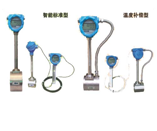

ËÄ¡¢ZK-LUζȲ¹³¥ÎнÖÁ÷Á¿¼ÆÐͺż°¹¦ÄÜÑ¡Ôñ
LUGB¡­¡­¡­¡­¡­Âú¹ÜʽÎнÖÁ÷Á¿´«¸ÐÆ÷
A-LUGBÐÍÂú¹ÜʽÎнֱíÌåÁ¬½ÓÐÎʽ
1 ·¨À¼Á¬½Óʽ£¨ÎÂѹ²¹³¥Ê½ÎнֱØÑ¡ÐÍ£©
2 ·¨À¼¿¨×°Ê½£¨Ê×Ñ¡ÐÍ£©
B-¿É²â½éÖÊ
1 ÆøÌå¡¢ÒºÌå¡¢ÕôÆûͨÓã¨Ö»ÏÞÊý×ÖÂ˲¨ÖÇÄÜʾÐÍÎн֣©
2 ²âÁ¿ÒºÌå
3 ²âÁ¿ÆøÌå
4 ²âÁ¿±¥ºÍÕôÆû¡¢¹ýÈÈÕôÆû
C-Îнֿھ¶
D-Êä³öÐźÅ
0 µçѹÂö³å£¨µÍµçƽ¡Ü1V, ¸ßµçƽ¡Ý6V£¬Âö¿í¡Ý10uS£©
1 Á½ÏßÖÆ4-20mAÊä³ö£¨ ÎÂѹ²¹³¥ÐÍΪÈýÏßÖÆ£©
2 ÎÞÐźÅÊä³öÏÖ³¡ÏÔʾ
E-¿É²â×î¸ß½éÖÊζÈ
0  -40¡æ¡­+150¡æ
1  -40¡æ¡­+280¡æ£¨LUCBÐͲåÈëʽÎнÖ250¡æ£©
2  -40¡æ¡­+350¡æ£¨LUCBÐͲåÈëʽÎнֲ»¿ÉÑ¡£©
3  -40¡æ¡­+420¡æ£¨Ö»ÏÞ´«¸ÐÍ·²»¶ÏÁ÷²ðжÐÍ£©
F-·À±¬µÈ¼¶
0 ÎÞ·À±¬ÈÏÖ¤£¬·À»¤µÈ¼¶ÎªIP54¡¢IP65
1 ±¾°²·À±¬ÐÍ£¬·À±¬µÈ¼¶ÎªExia¢òCT4
2 ¸ô±¬·À±¬ÐÍ£¬·À±¬µÈ¼¶ÎªExd¢òCT6
G-ÎнַŴóÆ÷ÏÔʾÐÎʽ
0 ÎÞÏÖ³¡ÏÔʾÐÍ
1 ÏÖ³¡ÏÔʾÐÍ£¨Òº¾§ÏÔʾ£¬¿ÉÏÔʾ˲ʱÁ÷Á¿¡¢ÀÛ»ýÁ÷Á¿£¬²¹³¥ÐÍ»¹ÄÜÏÔʾζȡ¢Ñ¹Á¦¡¢±ê¿öÁ÷Á¿µÈ£©
H-ÒÇ±í¾«¶ÈµÈ¼¶
0  1.0¼¶£¨LUGBÐÍÊ×Ñ¡£¬LUCBÐÍÐèЭÒ鹩»õ£©
1  0.5¼¶£¨Ö»ÏÞLUGBÐÍÎн֣©
2  0.2¼¶£¨Ö»ÏÞLUGBÐÍÎн֣¬ÐèЭÒ鹩»õ£©
3  2.5¼¶£¨LUCBÐͲåÈëÐÍÎнÖÊ×Ñ¡ÐÍ£©
4  1.5¼¶£¨LUCBÐͲåÈëʽÎнÖÐèЭÒ鹩»õ£©
5  µÍÁ÷ËÙÐÍÎн֣¨±íÌåÄÚÖ±½ÓËõ¾¶£¬¾«¶È¡Ý1.5¼¶£©
I-·Å´óÆ÷°²×°ÐÎʽ
0  ±íÌåÓë·Å´óÆ÷²»·ÖÀëÐÍ
1  ±íÌåÓë·Å´óÆ÷·ÖÀëÐÍ£¨·ÖÀë¾àÀë¡Ü10Ãס£Î¶ȼ°ÎÂѹ²¹³¥ÐͱíÌå²»¿ÉÑ¡£©
2  DZˮÐÍÎнÖ
J-ÎнַŴóÆ÷¹¤×÷µçÔ´
0   12VDC¹©µç
1   24VDC¹©µç
2   3.6V£¨»ò3V£©ï®µç³Ø¹©µç£¨Ö»ÏÞ´øÒº¾§ÏÔʾÎÞÐźÅÊä³öÐÍÎн֣©
3   3.6V£¨»ò3V£©ï®µç³Ø¡¢24VDCµçԴͬʱ¹©µç£¨Ö»ÏÞ´øÒº¾§ÏÔʾÓÐÐźÅÊä³öÐÍÎн֣©
×¢£º3Vï®µç³ØÖ»ÊÊÓÃÓÚÎÂѹ²¹³¥Ò»Ì廯ÐÍÎнÖ
K-Îнּì²â¹¦Äܼ°·Å´óÆ÷ÏÔʾÐÎʽ
0 ÎÞ²¹³¥Ê½ £¨ÎÞζȡ¢Ñ¹Á¦²¹³¥¹¦ÄÜ£©
1   ÏÖ³¡ÏÔÊ¾ÆøÌåζȡ¢Ñ¹Á¦²¹³¥Ò»Ì廯ÖÇÄÜʽ£¨LUGBÐÍ·¨À¼Á¬½ÓÊ½ÆøÌå±íÌåרÓ᣿ÉÏÔʾ±ê¿ö˲ʱÁ÷Á¿¡¢±ê¿öÀÛ»ýÁ÷Á¿¡¢Î¶ȡ¢Ñ¹Á¦»òƵÂÊ¡¢Ê±¼äµÈ¡£¿ÉͬʱѡÔñ²¹³¥Ç°»ò²¹³¥ºóÈýÏßÖÆ4-20mAÊä³öºÍµçѹÂö³åÊä³ö£¬Âö³åµÍµçƽ¡Ü1V,¸ßµçƽ¡Ý6V,Âö³åÕ¼¿Õ±È50%£©
2    ÏÖ³¡ÏÔʾ¹ýÈÈÕôÆûζȡ¢Ñ¹Á¦²¹³¥Ò»Ì廯ÖÇÄÜʽ£¨LUGBÐÍ·¨À¼Á¬½Óʽ¹ýÈÈÕôÆû¡¢±¥ºÍÕôÆû±íÌåרÓ᣿ɽøÐÐÃܶȲ¹³¥¼ÆËã¡£¿ÉÏÔʾ˲ʱÖÊÁ¿Á÷Á¿¡¢ÀÛ»ýÖÊÁ¿Á÷Á¿¡¢Î¶ȡ¢Ñ¹Á¦»ò¹¤¿öÌå»ýÁ¿¡¢ÆµÂʵȡ£¿ÉͬʱѡÔñ²¹³¥Ç°»ò²¹³¥ºóÈýÏßÖÆ4-20mAÊä³öºÍµçѹÂö³åÊä³ö£¬Âö³åµÍµçƽ¡Ü1V, ¸ßµçƽ¡Ý6V, Âö³åÕ¼¿Õ±È50%£©
3    ÏÖ³¡ÏÔʾζȲ¹³¥ÖÇÄÜʽ£¨LUGBÐͱ¥ºÍÕôÆû±íÌåרÓ㬿ɽøÐÐÃܶȲ¹³¥¼ÆËã¡£¿ÉÏÔʾ˲ʱÖÊÁ¿Á÷Á¿¡¢ÀÛ»ýÖÊÁ¿Á÷Á¿»òζȡ¢Ñ¹Á¦µÈ¡£¿ÉÑ¡Ôñ²¹³¥Ç°ÈýÏßÖÆµçѹÂö³åÊä³ö£¬Âö³åµÍµçƽ¡Ü1V, ¸ßµçƽ¡Ý6V, Âö³åÕ¼¿Õ±È50%£©
L-LUGBÐÍÂú¹ÜʽÎнִ«¸ÐÍ·°²×°ÐÎʽ
0  ´«¸ÐÍ·¶ÏÁ÷²ðװʽ
1  ´«¸ÐÍ·²»¶ÏÁ÷²ðװʽ£¨¡Ý350¡æÎнֱØÑ¡ÐÍ£©
M-ͨѶ·½Ê½
0  ÎÞͨѶ
1  R485ͨѶ£¨Ö»ÏÞÖÇÄÜʽ·Å´óÆ÷£©
  2  R232ͨѶ£¨Ö»ÏÞÖÇÄÜʽ·Å´óÆ÷£©
N-HARTЭÒé
0  ÎÞHARTЭÒé
1  ´øHARTЭÒ飨ÐèЭÒ鹩»õ£©
Q-Â˲¨·½Ê½
0  ÆÕͨ·½Ê½
1  ÖÇÄÜÊý×ÖÂ˲¨·½Ê½£¨ÐèЭÒ鹩»õ£©
