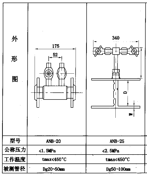

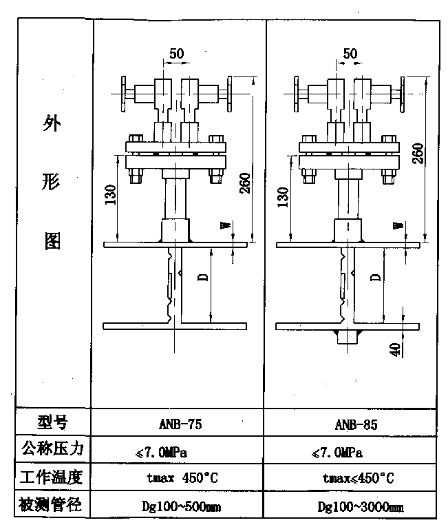

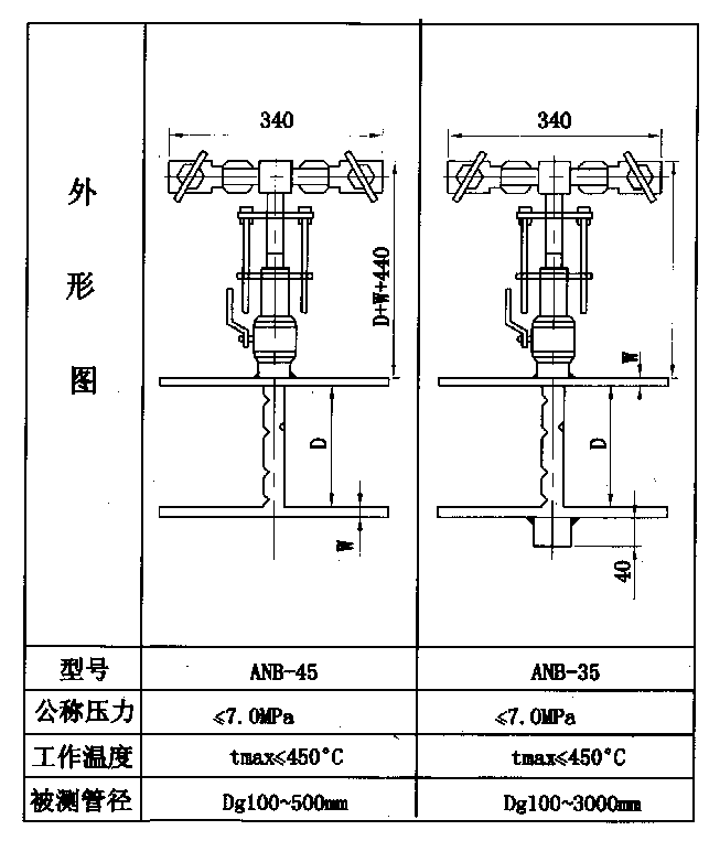

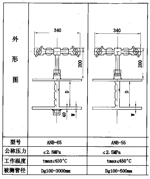

ZK-ANB°¢Å£°Í¾ßÌå²ÎÊý:
¡¡¡¡1¡¢¹æ¸ñ£ºDN50-DN5000£¨mm£©£»²åÈëʽ£ºDN500-DN5000£¨mm£©£»
¡¡¡¡2¡¢²âÁ¿×¼È·¶È£º¡À6.0%£»Öظ´ÐÔ£º¡À0.1%£»
¡¡¡¡3¡¢·¶Î§¶È£ºÌå»ýÁ÷Á¿£º10£º1£»ÖÊÁ¿Á÷Á¿£º8£º1£»
¡¡¡¡4¡¢¹¤×÷ѹÁ¦£º¾ùËÙ¹ÜÎÞÌá³ö¹¦ÄÜÐÍ£º¡Ü20MPa
¡¡¡¡¾ùËٹܿÉÌá³öÐÍ£º¡Ü10MPa£»
¡¡¡¡5¡¢Á÷Ìåζȣº¡Ü450¡æ£»
¡¡¡¡6¡¢½éÖÊÕ³¶È£º¡Ü30CP£¨Ï൱ÓÚÖØÓÍ£©
¡¡¡¡7¡¢²ÄÖÊ£º
¡¡¡¡¾ùËٹܡ¢Èý·§×飺¸÷ÖÖÅÆºÅ²»Ðâ¸Ö£¨ÈÎÑ¡£©£»
¡¡¡¡Ö÷Ìå¹Ü¡¢·¨À¼£º²»Ðâ¸Ö»ò̼¸Ö£¨ÈÎÑ¡£©£»
