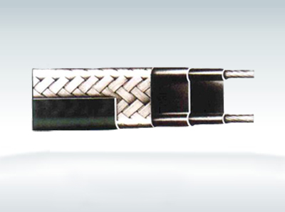

²úÆ·Ãû³Æ£º µÍÎÂϵÁеçÈÈ´ø
ÐÍ ºÅ£º DWK-J
µÍÎÂϵÁеÄÏêϸ×ÊÁÏ£º
                                    µÍÎÂϵÁÐ
²úÆ·ÐÅÏ¢£º
Ò» ²úÆ·ÐͺÅ
   Í¬ÏµÁвúÆ·£¨BTV¡¢DXW¡¢DKW¡¢ZKWD¡¢DBW¡¢ZDLµÈ£©£º
²úÆ·Ãû³Æ
ÐͺŹæ¸ñ
¹¦ÂÊ£¨W/m 10¡æ£©
¹¤×÷µçѹ£¨V£©
×î´óʹÓó¤¶È£¨m£©
£¨×èȼ£©µÍλù±¾ÐÍ
£¨ZR£©DWK-J
10¡¢15¡¢20¡¢25¡¢30
6~380
100
£¨×èȼ£©µÍηÀ»¤ÐÍ
£¨ZR£©DWK-F
10¡¢15¡¢20¡¢25¡¢30
6~380
100
£¨×èȼ£©µÍηÀ±¬ÐÍ
£¨ZR£©DWK-P
10¡¢15¡¢20¡¢25¡¢30
6~380
100
£¨×èȼ£©µÍηÀ±¬·À»¤ÐÍ
£¨ZR£©DWK-PF
10¡¢15¡¢20¡¢25¡¢30
6~380
100
£¨×èȼ£©µÍηÀ±¬·À¸¯ÐÍ
£¨ZR£©DWK-PF2
10¡¢15¡¢20¡¢25¡¢30
6~380
100
ÀýÈç:15DWK2-J  ¼´:µÍλù±¾ÐÍ£¬10¡æÊ±Ã¿Ã×Êä³ö¹¦ÂÊΪ15W£¬¹¤×÷µçѹΪ220V¡£
     ZR25DWK3-PF  ¼´:×èȼµÍÎÂÆÁ±Î·À»¤ÐÍ£¬10¡æÊ±Ã¿Ã×Êä³ö¹¦ÂÊΪ25W£¬¹¤×÷µçѹΪ380V£¬¾ßÓÐ×èȼ¡¢·À±¬¡¢·À»¤ÐÔÄÜ¡£
¶þ ¼¼ÊõÖ¸±ê
   1¡¢Î¶ȷ¶Î§£º
              ×î¸ß¹¤×÷ζÈ65¡À5¡æ£»
              ×î¸ß±íÃæÎ¶È85¡æ£»
              ×î¸ß³ÐÊÜζȣº¸ÄÁ¼ÐÔ¾ÛÏ©Ìþ105¡æ¡¢×èȼ¾ÛÏ©Ìþ135¡æ¡¢º¬·ú¾ÛÏ©Ìþ180¡æ¡¢È«·ú²ÄÁÏ205¡æ
   2¡¢Ê©¹¤Î¶ȣº×îµÍ-40¡æ£¬×î¼ÑÊ©¹¤Î¶ÈΪ0¡æÒÔÉÏ
   3¡¢ÈÈÎȶ¨ÐÔ£ºÍ¨¶Ï¸÷1000´Î£¬Á¬Ðø30Ì죬µçÀ·¢ÈÈÁ¿Î¬³ÖÔÚ90%ÒÔÉÏ¡£
   4¡¢ÍäÇú°ë¾¶£º20¡æÊÒÎÂʱΪ12.7mm   -30¡æµÍÎÂʱΪ35.0mm
   5¡¢¾øÔµ×裺µçÀ³¤¶È100m£¬ÊÒÎÂ20¡æÊ±ÓÃ1000VDCÔÚÆÁ±Î²ãÓëµ¼µçÏßо֮¼äÒ¡ÊÔ1·ÖÖÓ£¬¾øÔµµç×è×îСֵΪ20M¦¸¡£
   6¡¢¹¤×÷µçѹָ6¡¢12¡¢24¡¢36¡¢48¡¢110¡¢220¡¢380·üÌØµÈ£¬½»Ö±Á÷Á½Ó㬵͵çѹ²úÆ·²»µÃÔڸߵçѹÌõ¼þÏÂÓ¦Óá£
Èý Ó¦Ó÷¶Î§£º
¹ã·ºÓ¦ÓÃÓÚʯÓÍ¡¢»¯¹¤¡¢¸ÖÌú¡¢µçÁ¦µÈÐÐÒµµÄ¹¤ÒÕ¹ÜÏß¡¢´¢¹Þ°éÈȱ£Î¼°·À¶³±£Î£¬Æä½éÖÊά³Öζȷ¶Î§Îª0¡«65¡æ¡£
    »ù±¾Ð͵çÈÈ´øÒ»°ãÓÃÓÚÎÞ·À±¬¡¢ÎÞ·À¸¯ÒªÇó£¬ÇÒ»·¾³Êª¶È²»´óµÄ³¡Ëù£»
    ·À»¤Ð͵çÈÈ´øÒ»°ãÓÃÓÚÎÞ·À±¬¡¢ÎÞ·À¸¯ÒªÇ󣬵«»·¾³Êª¶È½Ï´óµÄ³¡Ëù£»
    ·À±¬Ð͵çÈÈ´øÒ»°ãÓÃÓÚÓзÀ±¬¡¢ÎÞ·À¸¯ÒªÇ󣬻·¾³Êª¶È²»´óµÄ³¡Ëù£»
    ·À±¬·À»¤Ð͵çÈÈ´øÒ»°ãÓÃÓÚÓзÀ±¬¡¢ÎÞ·À¸¯ÒªÇ󣬻·¾³Êª¶È½Ï´óµÄ³¡Ëù£»
    ·À±¬·À¸¯Ð͵çÈÈ´øÒ»°ãÓÃÓÚÓзÀ±¬¡¢ÓзÀ¸¯ÒªÇ󣬻·¾³Êª¶È½Ï´óµÄ³¡Ëù
    Èç¹ûÐèÒª²úÆ·¾ßÓÐ×èȼÐÔ£¬¿ÉÒÔÑ¡Ôñ¶ÔÓ¦×èȼϵÁС£
