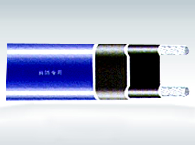

²úÆ·Ãû³Æ£º Ïû·ÀϵÁеçÈÈ´ø
ÐÍ ºÅ£º ZRDWK-J
Ïû·ÀϵÁеçÈÈ´øµÄÏêϸ×ÊÁÏ£º
                                      Ïû·ÀϵÁеçÈÈ´ø
²úÆ·ÐÅÏ¢£º
Ïû·À¼ÓÇ¿ÐÍ
²úÆ·ÐͺÅ
²úÆ·Ãû³Æ
ÐͺŹæ¸ñ
¹¦ÂÊ£¨W/m 10¡æ£©
¹¤×÷µçѹ£¨V£©
×î´óʹÓó¤¶È£¨m£©
Ïû·À»ù±¾ÐÍ
ZRDWK-J
15¡¢25
220¡¢380
100
Ïû·À¼ÓÇ¿ÐÍ
ZRDWK-F
15¡¢25
220¡¢380
100
Ïû·ÀÆÁ±ÎÐÍ
ZRDWK-P
15¡¢25
220¡¢380
100
Ïû·ÀÆÁ±Î¼ÓÇ¿ÐÍ
ZRDWK-PF
15¡¢25
220¡¢380
100
¶þ ¼¼ÊõÖ¸±ê
   1¡¢Î¶ȷ¶Î§£º
              ×î¸ß¹¤×÷ζÈ65¡À5¡æ£»
              ×î¸ß±íÃæÎ¶È85¡æ£»
              ×î¸ß³ÐÊÜζȣº¸ÄÁ¼ÐÔ¾ÛÏ©Ìþ105¡æ¡¢×èȼ¾ÛÏ©Ìþ135¡æ¡¢
   2¡¢Ê©¹¤Î¶ȣº×îµÍ-40¡æ£¬×î¼ÑÊ©¹¤Î¶ÈΪ0¡æÒÔÉÏ
   3¡¢ÈÈÎȶ¨ÐÔ£ºÍ¨¶Ï¸÷1000´Î£¬Á¬Ðø30Ì죬µçÀ·¢ÈÈÁ¿Î¬³ÖÔÚ90%ÒÔÉÏ¡£
   4¡¢ÍäÇú°ë¾¶£º20¡æÊÒÎÂʱΪ12.7mm
¡¡¡¡¡¡¡¡¡¡¡¡   -30¡æµÍÎÂʱΪ35.0mm
   5¡¢¾øÔµ×裺µçÀ³¤¶È100m£¬ÊÒÎÂ20¡æÊ±ÓÃ1000VDCÔÚÆÁ±Î²ãÓëµ¼µçÏßо֮¼äÒ¡ÊÔ1·ÖÖÓ£¬¾øÔµµç×è×îСֵΪ1200M¦¸¡£
Ò»
Ó¦Ó÷¶Î§£º
¹ã·ºÓ¦ÓÃÓÚÏû·À˨¡¢Ïû·À¹ÜµÀ¼°µØÏ³µ¿âÅçÁÜϵͳ£¬¿Õµ÷Àäȴϵͳ¹ÜµÀ·À¶³±£Î£¬Æä½éÖÊά³Öζȷ¶Î§Îª0¡«65¡æ¡£
    »ù±¾Ð͵çÈÈ´øÒ»°ãÓÃÓÚÎÞ½ÓµØÒªÇó£¬ÇÒ»·¾³Êª¶È²»´óµÄ³¡Ëù£»
    ¼ÓÇ¿Ð͵çÈÈ´øÒ»°ãÓÃÓÚÎÞ½ÓµØÒªÇó£¬ÇÒ»·¾³Êª¶È½Ï´óµÄ³¡Ëù£»
    ÆÁ±ÎÐ͵çÈÈ´øÒ»°ãÓÃÓÚÓнӵØÒªÇó£¬ÇÒ»·¾³Êª¶È²»´óµÄ³¡Ëù£»
    ÆÁ±Î¼ÓÇ¿Ð͵çÈÈ´øÒ»°ãÓÃÓÚÓнӵØÒªÇó£¬ÇÒ»·¾³Êª¶È½Ï´óµÄ³¡Ëù£»
