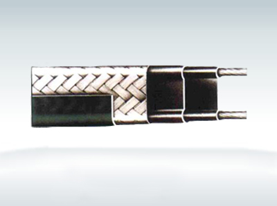

²úÆ·Ãû³Æ£º µØÈÈÈÚѩϵÁеçÈÈ´ø
ÐÍ ºÅ£º DRDWK-F
µØÈÈÈÚѩϵÁеÄÏêϸ×ÊÁÏ£º
                                µØÈÈÈÚѩϵÁÐ
²úÆ·ÐÅÏ¢£º
Ò» ²úÆ·ÐͺÅ
²úÆ·Ãû³Æ
ÐͺŹæ¸ñ
¹¦ÂÊ£¨W/m 10¡æ£©
¹¤×÷µçѹ£¨V£©
×î´óʹÓó¤¶È£¨m£©
µØÈÈ¡¢ÈÚÑ©»ù±¾ÐÍ
DRDWK-F
17¡¢20¡¢25
220380
100
µØÈÈ¡¢ÈÚÑ©¼ÓÇ¿ÐÍ
DRDWK-PF
17¡¢20¡¢25
220¡¢380
100
¶þ ¼¼ÊõÖ¸±ê
   1¡¢Î¶ȷ¶Î§£º
              ×î¸ß¹¤×÷ζÈ65¡À5¡æ£»
              ×î¸ß³ÐÊÜζȣº¸ÄÁ¼ÐÔ¾ÛÏ©Ìþ105¡æ¡¢×èȼ¾ÛÏ©Ìþ135¡æ¡¢
   2¡¢Ê©¹¤Î¶ȣº×îµÍ-40¡æ£¬×î¼ÑÊ©¹¤Î¶ÈΪ0¡æÒÔÉÏ
   3¡¢ÈÈÎȶ¨ÐÔ£ºÍ¨¶Ï¸÷1000´Î£¬Á¬Ðø30Ì죬µçÀ·¢ÈÈÁ¿Î¬³ÖÔÚ90%ÒÔÉÏ¡£
   4¡¢ÍäÇú°ë¾¶£º20¡æÊÒÎÂʱΪ12.7mm
               -30¡æµÍÎÂʱΪ35.0mm
   5¡¢¾øÔµ×裺µçÀ³¤¶È100m£¬ÊÒÎÂ20¡æÊ±ÓÃ1000VDCÔÚÆÁ±Î²ãÓëµ¼µçÏßо֮¼äÒ¡ÊÔ1·ÖÖÓ£¬¾øÔµµç×è×îСֵΪ1200M¦¸¡£
Ó¦Ó÷¶Î§£º
µØÈÈ¡¢ÈÚÑ©Ð͵çÈÈ´ø¹ã·ºÓ¦ÓÃÓÚµØÃæ·øÉ乩ů¡¢µÀ·¼°Îݶ¥ÈÚÑ©»¯±ù¡¢ÍÁÈÀºÍ²Ýƺ¼ÓÈÈϵͳ¡£
ÔÚµØÃæ·øÉ乩ů·½Ã棬µçÈÈ´ø¿ÉÒÔÖ±½Ó°²×°ÓÚ»ìÄýÍÁµØÃæ»ò¾«×°ÐÞµÄľµØ°åÏ£¬Ò²ÊÊÓÃÓÚÈκοɷ­Ðµķ¿¼äµØ
Ãæ¡£Äܹ»Ìṩ·ûºÏÈËÌåÉúÀíѧ²ÉůҪÇóµÄÈÈÁ¿²¢¿ÉÔÚÓõçµÍ¹Èʱ´æ´¢ÈÈÁ¿¡£
ÓÃÓÚµÀ·ÈÚÑ©»¯±ù£¬¿ÉÒÔÓÐЧµÄ½â¾ö±±·½ÑϺ®µÄ¶¬Ìì£¬Â·Ãæ¡¢ÆÂµÀºÍÌìÇŵȴ¦µÄ±ùÑ©±ù¶³£¬¼õÉÙ³ÇÊн»Í¨Ñ¹Á¦£¬
±ÜÃ⽻ͨʹʵķ¢Éú¡£ÓÃÓÚÎݶ¥¼°ÅÅË®¹µ¡¢Ìì¹µ»¬Ñ©»¯±ù£¬¿ÉÒÔ¼õÉÙ±ùÑ©¶Ô½¨Öþ½á¹¹¼°¹¦ÄܵÄË𺦡£
ÓÃÓÚÍÁÈÀºÍ²Ýƺ±£Î¼ÓÈÈ£¬Äܹ»½â¾ö¶¬¼¾ÆøÎµÍÓ°ÏìÖ²ÎïÉú³¤µÄÎÊÌâ¡£
