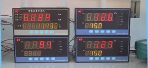

²úÆ·Ãû³Æ£º ÖÇÄÜÁ÷Á¿»ýËãÒÇ
ÐÍ ºÅ£º
ZK-XMJAÖÇÄÜÁ÷Á¿»ýËãÒǵÄÏêϸ×ÊÁÏ£º
¡ñÊÊÓ÷¶Î§
ZK-XMJAÖÇÄÜÁ÷Á¿»ýËãÒÇÓë¸÷ÖÖÁ÷Á¿´«¸ÐÆ÷»ò±äËÍÆ÷¡¢Î¶ȴ«¸ÐÆ÷»ò±äËÍÆ÷ºÍѹÁ¦±äËÍÆ÷ÅäºÏʹÓã¬ÖÇÄÜÁ÷Á¿»ýËãÒǿɶԸ÷ÖÖÒºÌå¡¢ÕôÆû¡¢ÌìÈ»Æø¡¢Ò»°ãÆøÌåµÈÁ÷Á¿²ÎÊý½øÐвâÁ¿ÏÔʾ¡¢ÀÛ»ý¼ÆËã¡¢±¨¾¯¿ØÖÆ¡¢±äËÍÊä³ö¡¢Êý¾Ý²É¼¯¼°Í¨Ñ¶¡£
¡ñ¹¦ÄÜÌØµã
ÖÇÄÜÁ÷Á¿»ýËãÒÇÈ«·¶Î§×Ô¶¯Î¶ȡ¢Ñ¹Á¦²¹³¥ÔËË㣬²¹³¥·½Ê½ÈÎÒâÉ趨
ÏßÐÔ»ýËã¡¢¿ª·½»ýËãÈÎÒâÉ趨
˲ʱÁ÷Á¿¡¢ÀÛ»ýÁ÷Á¿¡¢Î¶ȡ¢Ñ¹Á¦¶àÖÖ²ÎÊýÏÔʾ
СÐźÅÇгý¹¦ÄÜ£¬Çгý·¶Î§0-5%¿ÉÑ¡
ÖÇÄÜÁ÷Á¿»ýËãÒǵÄÀÛ»ýÁ÷Á¿Öµ¿Éͨ¹ýÃæ°å°´¼üÇåÁ㣬ÇåÁã²Ù×÷¿ÉËø
µôµç±£»¤¹¦ÄÜ£¬ÀÛ»ýÁ÷Á¿Öµµôµç±£³Öʱ¼ä´óÓÚ5Ä꣬ËùÓÐÉ趨ֵµôµçºóÓÀ¾Ã±£³Ö
ÖÇÄÜÁ÷Á¿»ýËãÒÇÏȽøµÄÄ£¿é»¯½á¹¹£¬ÅäºÏ¹¦ÄÜÇ¿´óµÄÒDZíоƬ£¬¹¦ÄÜ×éºÏ¡¢ÏµÍ³Éý¼¶·Ç³£·½±ã
¡ñÖ÷Òª¼¼ÊõÖ¸±ê
»ù±¾Îó²î£º0.5£¥FS»ò 0.2£¥FS¡À1¸ö×Ö
·Ö ±æ Á¦£º1/20000¡¢14λA/Dת»»Æ÷
ÏÔʾ·½Ê½£ºË«ÅÅͬʱÏÔʾ£¬ÉÏÅÅËÄλÊýÂë¹ÜÏÔʾ˲ʱÁ÷Á¿£¬ÏÂÅŰËλÊýÂë¹ÜÏÔʾÀÛ»ýÁ÷Á¿²ÉÑùÖÜÆÚ£º0.5S
±¨¾¯Êä³ö£ºË²Ê±Á÷Á¿¶þÏÞ±¨¾¯£¬¼ÌµçÆ÷Êä³ö´¥µãÈÝÁ¿ AC220V/3A
±äËÍÊä³ö£º 4¡«20mA¡¢0¡«10mA¡¢1¡«5V¡¢0¡«5V ¾«¶È£º¡À0.3£¥FS
ͨѶÊä³ö£º½Ó¿Ú·½Ê½£­£­¸ôÀë´®ÐÐË«ÏòͨѶ½Ó¿ÚRS485/RS422/RS232/Modem
²¨ÌØÂÊ£­£­300¡«9600bpsÄÚ²¿×ÔÓÉÉ趨
À¡µçÊä³ö£ºDC24V/50mA
µç Ô´£º¿ª¹ØµçÔ´ 85¡«265VAC ¹¦ºÄ4WÒÔÏÂ
¡ñ ÐͺÅ˵Ã÷
ÐÍ Æ× ˵ Ã÷
ZK-XMJA   ÖÇÄÜÁ÷Á¿»ýËãÒÇ
ÍâÐͳߴç A   ºáʽ160¡Á80¡Á125mm
A/S   Êúʽ80¡Á160¡Á125mm
B   ·½Ê½96¡Á96¡Á110mm
¿ØÖÆÊä³ö B0   B0ÎÞ±¨¾¯Êä³ö£¬¿ÉÊ¡ÂÔ
B1   ˲ʱÁ÷Á¿ÉÏÏÞ±¨¾¯
B2   ˲ʱÁ÷Á¿ÏÂÏÞ±¨¾¯
B3   ˲ʱÁ÷Á¿ÉÏÏÂÏÞ±¨¾¯
B4   ÀÛ»ýÁ÷Á¿ÉÏÏÞ±¨¾¯
B5   ÀÛ»ýÁ÷Á¿ÏÂÏÞ±¨¾¯
B6   ÀÛ»ýÁ÷Á¿ÉÏÏÂÏÞ±¨¾¯
±äËÍÊä³ö X1   4-20mAÊä³ö
X2   0-10mAÊä³ö
X3   1-5VÊä³ö
X4   0-5VÊä³ö
ͨѶÊä³ö P   ΢ÐÍ´òÓ¡»ú
R   ´®ÐÐͨѶRS232
S   ´®ÐÐͨѶRS485
±äËÍÆ÷ÅäµçµçÔ´   ÎÞÀ¡µçÊä³ö
V12   ´øDC12VÀ¡µçÊä³ö
V24   ´øDC24VÀ¡µçÊä³ö
¹©µçµçÔ´   220VAC¹©µç
W   DC24V¹©µç
Á÷Á¿ÊäÈëÐźŠL1   µçÁ÷£º4-20mA¡¢0-10mA¡¢0-20 mA
L2   µçѹ£º1-5V¡¢0-5V
L3   Âö³åƵÂÊ£º 0-10KHZ
ζÈÊäÈëÐźŠW1 µçÁ÷£º4-20mA¡¢0-10mA¡¢0-20mA
W2 µçѹ£º1-5V¡¢0-5V
W3 Èȵç×裺Pt100
W4 Èȵçż£ºK¡¢T¡¢E
ѹÁ¦ÊäÈëÐźŠY1 µçÁ÷£º4-20mA¡¢0-10mA¡¢0-20mA
Y2 µçѹ£º1-5V¡¢0-5V
ÐͺžÙÀý£ºZK-XMJA-AB3X1SV24L1W1Y1
ZK-XMJAϵÁÐÖÇÄÜÁ÷Á¿»ýËãÒÇ£¬ÍâÐγߴç160¡Á80¡Á125mm£¬Ë²Ê±Á÷Á¿ÉÏÏÂÏÞ±¨¾¯¿ØÖÆÊä³ö£¬4¡«20mA ˲ʱÁ÷Á¿ÐźÅÊäÈ룬4¡«20mA ѹÁ¦ÐźÅÊäÈ룬4¡«20mA ζÈÐźÅÊäÈ룬4¡«20mA˲ʱÁ÷Á¿±äËÍÊä³ö£¬´øRS485¸ôÀëͨѶ½Ó¿Ú£¬´øDC24VÀ¡µçÊä³ö£¬¹©µçµçÔ´220VAC
