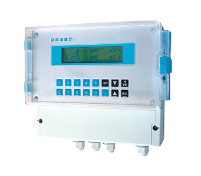

¸Å Êö
HQ-100ϵÁг¬Éù²¨Á÷Á¿¼ÆÒÔËٶȲΪԭÀí£¬²âÁ¿Ô²¹ÜÄÚÒºÌåÁ÷Á¿¡£±¾ÏµÁÐÒDZí²ÉÓÃÁËÊý×Ö·¢Éä¡¢Êý×Ö½ÓÊÕ¡¢Êý×Ö·ÖÎö¡¢Êý×ÖÊä³öµÈÏȽøµÄ΢¹¦ºÄÊý×Ö»¯Éè¼Æ¼¼Êõ£¬ÒÇ±í¼ÆÁ¿×¼È·¡¢ÔËÐпɿ¿¡¢¸üÊÊÓÚ¹¤ÒµÏÖ³¡µÄÐèÇó¡£×ª»»Æ÷ÐÎʽÓУº±Ú¹Òʽ¡¢ÅÌװʽ¡¢Ò»Ìåʽ£»´«¸ÐÆ÷ÐÎʽÓУº²åÈëʽ¡¢¹Ü¶Îʽ¡¢Íâ¼Ðʽ¡£
ÌØ µã
¡ñ ΢¹¦ºÄ¡¢Êý×Ö»¯Éè¼Æ¡£Õû»ú²ÉÓÃ΢¹¦ºÄÓ²¼þ¼°Èí¼þÉè¼Æ£¬¶Ô³¬Éù²¨ÐźŽøÐÐÊý×Ö·¢Éä¡¢
Êý×Ö½ÓÊÕºÍÊý×Ö·ÖÎö£¬´ïµ½ÁËÈ«ÃæµÄÊý×Ö»¯Éè¼Æ£¬Õû»ú¹¦ºÄСÓÚ0.3W¡£µç³Ø¹©µçÐÍÕû»ú¹¦ºÄÖ»ÓÐ0.2mW¡£
¡ñ ׿ԽµÄ¼ÆÁ¿ºÍ¹ÜÀí¹¦ÄÜ¡£ÔÚÈí¼þÉè¼ÆÉϲÉÓÃÏȽøµÄ·ÖÎöºÍ¼ÆËã¼¼Êõ£¬±£Ö¤×¼È·µÄ¼ÆÁ¿¹¦
ÄÜ¡£ÁíÍâÉè¼ÆÁËÏȽøµÄ¹ÜÀí¹¦ÄÜ£¬¸ÃϵÁÐÒDZíÄÜÔÚÈκÎʱ¼ä²éÔÄǰʮÄêÈκÎʱºòµÄÒDZíÔËÐÐÊý¾Ý¡£
¡ñ Áé»îµÄά»¤ÐÔÄÜ¡£²ÉÓû»Ïò×ÔÊÊÓ¦¼¼Êõ£¬Ê¹¸ÃϵÁÐÒDZíÄܹ»×Ô¶¯Ïû³ý²âÁ¿¹ý³ÌµÄÁãµãÎó²î£¬²¢Äܹ»ÔÚάÐÞ¹ý³ÌÖÐÈÎÒâ¸ü»»×ª»»Æ÷ºÍ´«¸ÐÆ÷£¬²»Ó°Ïì²âÁ¿×¼È·¶È¡£
¡ñ ºº×Ö»¯¼¼Êõ¡£ÒDZíµÄÊý¾ÝÊäÈëºÍ²âÁ¿¹ý³ÌÏÔʾȫ²¿ºº×Ö»¯£¬Ê¹²Ù×÷Õß²»Ê¹ÓÃ˵Ã÷Êé¼´¿É²Ù×÷¡£
¡ñ ²åÈëʽ³¬ÉùÁ÷Á¿¼Æ£º¿É²»Í£²ú°²×°ºÍά»¤¡£²ÉÓÃÌÕ´É´«¸ÐÆ÷£¬Ê¹ÓÃÎÒ¹«Ë¾×¨ÓÃ×ê¿××°ÖýøÐв»Í£²ú°²×°¡£Ò»°ãΪµ¥ÉùµÀ²âÁ¿£¬ÎªÁËÌá¸ß²âÁ¿×¼È·¶È£¬¿ÉÑ¡ÔñÈýÉùµÀ¡£
¡ñ ¹Ü¶Îʽ³¬ÉùÁ÷Á¿¼Æ£ºÐèÇпª¹Ü·°²×°£¬µ«ÒÔºóµÄά»¤¿É²»Í£²ú¡£¿ÉÑ¡Ôñµ¥ÉùµÀ»òÈýÉùµÀ´«¸ÐÆ÷¡£
¡ñ Íâ¼Ðʽ³¬ÉùÁ÷Á¿¼Æ£ºÄܹ»Íê³É¹Ì¶¨ºÍÒÆ¶¯²âÁ¿¡£²ÉÓÃרÓÃñîºÏ¼Á£¨ÊÒι̻¯µÄ¹èÏ𽺻ò¸ßγ¤Á´¾ÛºÏÓÍÖ¬£©°²×°£¬°²×°Ê±²»Ë𻵹Ü·¡£
