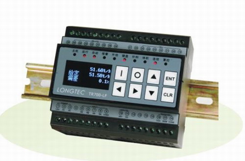

¹¦ÄÜÌØµã
¡ô ÊÊÓÃÓÚËùÓеç×èʽӦ±äʽ²âÁ¦Óë³ÆÖØ´«¸ÐÆ÷
¡ô ¸ß¾«¶ÈºÁ·ü±í¹¦ÄÜ£ºÖ±½ÓÏÔʾ³ÆÖغÁ·üÐźÅÖµ
¡ô ¿ØÖƶÔÏó·ÇÏßÐÔ×Ô¶¯µ÷Õû¹¦ÄÜ
¡ô ÏȽøµÄÄ£ÐÍ¿ØÖÆËã·¨ÄÜ׼ȷԤ²â¸÷¸ö¿ØÖÆÖµµÄЧ¹û£¬Ìáǰµ÷Õû¿ØÖÆÁ¿£¬ÏìÓ¦¿ì£¬³¬µ÷С
¡ô ²ÉÓÃÔöÁ¿Ê½¿ØÖƲßÂÔ£¬Ê¹ÏµÍ³ÊÖ/×Ô¶¯¿ØÖÆÇл»Ê±£¬¿ØÖÆÊä³öûÓв¨¶¯
¡ô ¿É×÷ΪPWCÍøÂçµÄ×é³ÉÄ£¿é£¬¹¹³ÉÇ¿´óµÄ·Ö²¼Ê½Ê§Öسӡ¢Æ¤´ø³ÓÅäÁÏϵͳ£¬Ò²¿É¶ÀÁ¢ÓÚPWCʹÓÃ
¡ô ÓÐÌå»ý¼ÆÁ¿Ä£Ê½¹¦ÄÜ
¡ô ÇåÎúµÄOLEDÏÔʾ£¬ºº×ֲ˵¥£¬¼òµ¥Ò×ÓÃ
¡ô 4·¸ôÀ뿪¹ØÁ¿ÊäÈ룬4¹â¼ÌµçÆ÷Êä³ö
¡ô 1·4£­20mAÐźÅÊäÈ룬1·4~20mAÊä³ö£¬µÚ2·4~20mAÊä³ö(Ñ¡Åä)
¡ô 2·RS232/485½Ó¿Ú£¬CAN½Ó¿Ú£¬Profibus-DP½Ó¿Ú(Ñ¡Åä)
¡ô ËùÓж˿ڹ¦ÄÜ¿É×Ô¶¨Òå

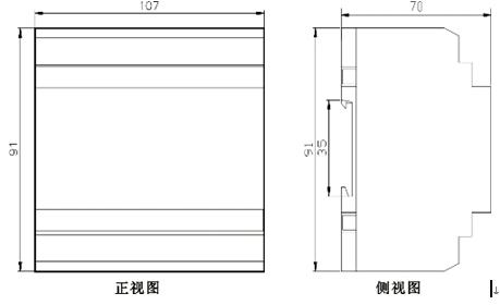

ÍâÐγߴç
