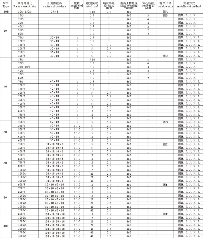

 ¼¼Êõ²ÎÊý
1.¹¤×÷µçѹ¡Ü0.66kV£»
2.¶î¶¨ÆµÂÊ50~60Hz£»
3.º£°Î¸ß¶È²»³¬¹ý1000m£»
4.ÖÜΧ½éÖÊζÈΪ-5¡æ~+40 ¡æ£»
5.¿ÕÆøÏà¶ÔζȲ»³¬¹ý85%£»
6.ÓÃÓÚûÓÐÓêѩֱ½ÓÇÖÏ®£¬ÎÞÑÏÖØÎÛȾ£¬ÎÞ±¬Õ¨ÎÞ¾çÁÒÕ𶯡¢ÎÞ¸¯Ê´½ðÊôºÍÆÆ»µ¾øÔµµÄ³¾°£»òÕôÆûµÄ³¡Ëù¡£

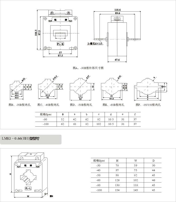

 ÍâÐμ°°²×°³ß´ç
