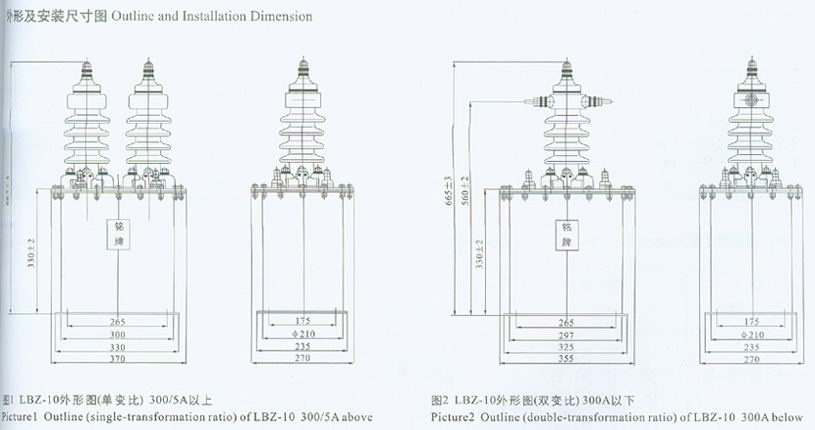

±¾ÐÍ»¥¸ÐÆ÷Ϊµ¥±ä±ÈºÍË«±ä±È£¬Ë«±ä±ÈÔÚÒ»´Î½øÐл»½Ó£¬ÒÔÂú×ãµçÍø²»Í¬ÈÝÁ¿µÄÐèÇó¡£
1¡¢¶î¶¨¾øÔµË®Æ½£º12/42/75kV£»
2¡¢¸ººÉµÄ¹¦ÂÊÒòÊý£ºCOS¦µ=0.8£¨Öͺ󣩣»
3¡¢¶î¶¨Ò»´ÎµçÁ÷£ºµ¥±ä±ÈÐÍÒ»´ÎµçÁ÷Ϊ20~600A¡¢Ë«±ä±ÈÒ»´ÎµçÁ÷Ϊ2¡Á5-2¡Á300A¡£¶î¶¨¶þ´ÎµçÁ÷5A¡¢1A¡£
4¡¢±íÃæÅÀµç¾àÀ룺Âú×ã¢ò¼¶ÎÛ»àµØÇø£»
5¡¢²úÆ·±ê×¼£ºGB1208-1997¡¶µçÁ÷»¥¸ÐÆ÷¡·£»
6¡¢ÒÇ±í±£°²ÏµÊý£ºFS¡Ü10£»
 7¡¢»·¾³Î¶ȣº×îµÍζÈ-30¡æ£¬×î¸ßζÈ40¡æ£¬ÈÕÆ½¾ùζȲ»³¬¹ý30¡æ
8¡¢Ö÷Òª¼¼Êõ²ÎÊý¼ûÏÂ±í£º
 ÍâÐμ°°²×°³ß´ç
