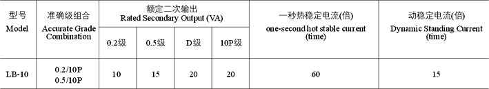

 ¼¼Êõ²ÎÊý
1¡¢¶î¶¨Ò»´ÎµçÁ÷£º5¡¢7.5¡¢10¡¢15¡¢20¡¢30¡¢40¡¢50¡¢60¡¢75¡¢100¡¢150¡¢200¡¢300¡¢400A£»
2¡¢¶î¶¨¶þ´ÎµçÁ÷£º5A£»
3¡¢¶î¶¨µçѹ£º10KV£»
4¡¢²úÆ·±íÃæÅÀµç¾àÀ룺Âú×ã¢ò¼¶ÎÛ»àµÈ¼¶£»
5¡¢¸ººÉµÄ¹¦ÂÊÒòÊý£ºCIS¦Õ=0.8(Öͺó)£»
6¡¢²úÆ·±ê×¼£ºGB1208-1997¡¶µçÁ÷»¥¸ÐÆ÷¡·£»
7¡¢3¼¶Ôڶ¸ººÉʱ£¬10%±¶ÊýΪ9±¶£¬10P¼¶Ôڶ¸ººÉʱ£¬×¼È·ÏÞֵϵÊýΪ25£»
8¡¢ÆäËü¼¼Êõ²ÎÊý¼ûÏÂ±í£º

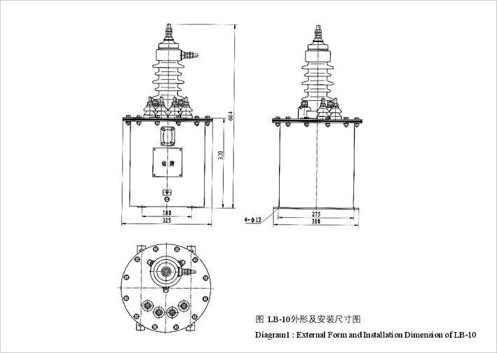

 ÍâÐμ°°²×°³ß´ç
