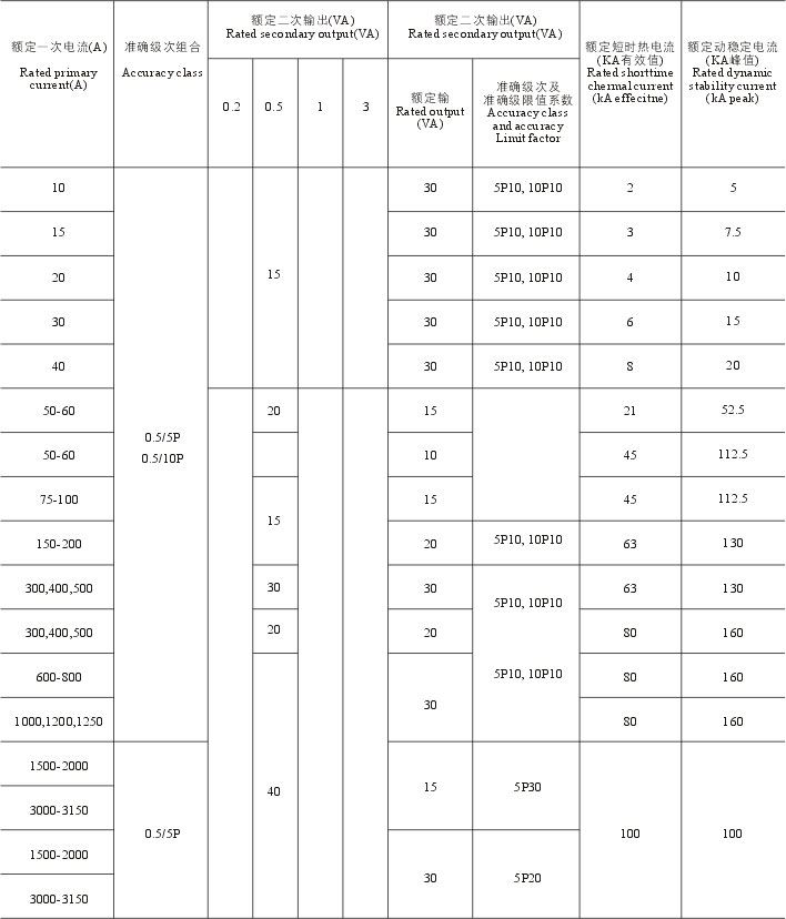

 ¼¼Êõ²ÎÊý
²úÆ·ÐÔÄÜ·ûºÏIEC±ê×¼ºÍGB1208-1997¡¶µçÁ÷»¥¸ÐÆ÷¡·
¶î¶¨¾øÔµË®Æ½ : 12/42/75kV
¶î¶¨ÆµÂÊ : 50Hz
¶î¶¨¶þ´ÎµçÁ÷ : 5A
¾Ö²¿·Åµçˮƽ£º·ûºÏGB5583-85±ê×¼£¬Æä¾Ö²¿·Åµç²»´óÓÚ20PC.

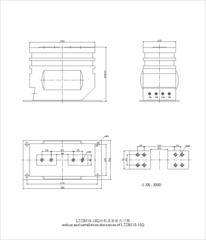

 ÍâÐμ°°²×°³ß´ç
