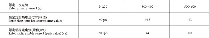

²úÆ·ÏêϸÐÅÏ¢£º
 ¼¼Êõ²ÎÊý
1. ¶î¶¨µçѹ: 10kV£»
2. ¶î¶¨ÆµÂÊ: 50Hz£»
3. ¶î¶¨Ò»´ÎµçÁ÷: 5¡¢10¡¢15¡¢20¡¢30¡¢40¡¢50¡¢75¡¢100¡¢150¡¢200¡¢300¡¢400¡¢500¡¢600A£»
4. ¶î¶¨¶þ´ÎµçÁ÷: 5A£»
5. ×¼È·¼¶´Î×éºÏ: 0.2/10P15¡¢0.5/10P15£»
6. ¶î¶¨Êä³ö(COS¦Õ-0.8Öͺó)£¬(1S)0.2¼¶Îª10VA¡¢0.5¼¶Îª10VA¡¢2(S)10P¼¶Îª15VA£»
7. ¶î¶¨¾øÔµË®Æ½: 12/42/75kV£»
8. ¾Ö²¿·Åµçˮƽ: ÊÓÔڷŵçÁ¿¡Ü20pC;
9. ¶î¶¨¶ÌʱÈȵçÁ÷ºÍ¶î¶¨¶¯Îȶ¨µçÁ÷:

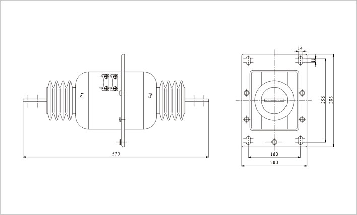

 ½á¹¹
 ¸ÃÐ͵çÁ÷»¥¸ÐÆ÷²ÉÓû·ÑõÊ÷֬ȫ·â±Õ½½×¢½á¹¹£¬½«»¥¸ÐÆ÷µÄÒ»´ÎÈÆ×é¡¢¶þ´ÎÈÆ×é¼°ÌúÐĽ½×¢ÔÚÒ»Æð£¬¾ßÓÐÓÅÁ¼µÄ¾øÔµÐÔÄܺͷÀ
³±ÐÔÄÜ¡£
 ÍâÐμ°°²×°³ß´ç
