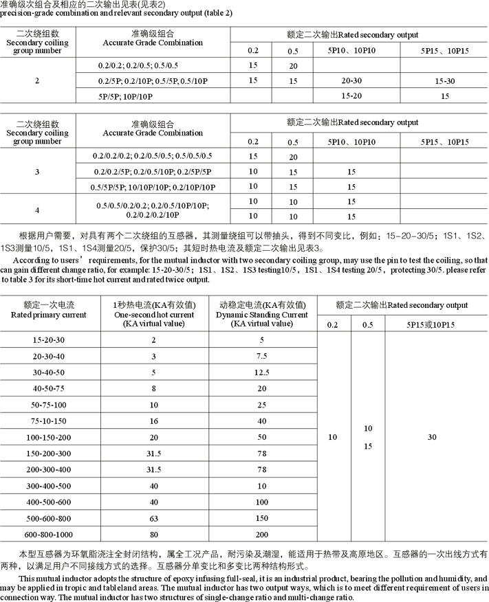

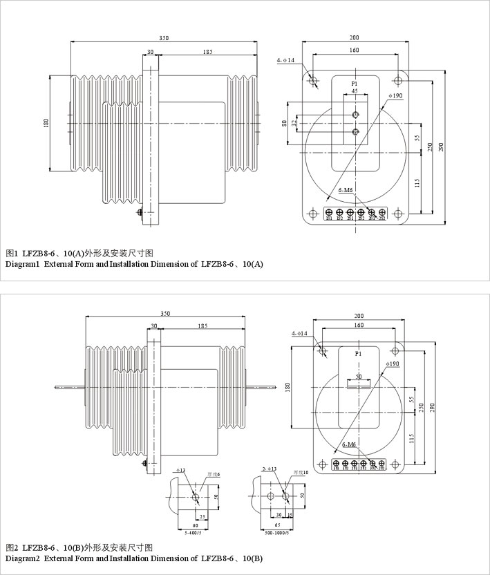

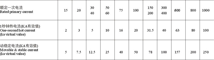

²úÆ·ÏêϸÐÅÏ¢£º
¼¼Êõ²ÎÊý
µ¥±ä±È¶ÌʱÈȵçÁ÷¼û±í(¼û±í1)
ÍâÐμ°°²×°³ß´ç
