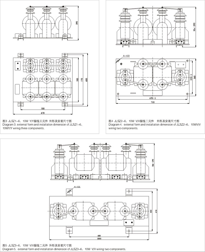

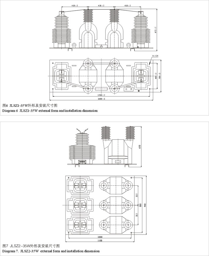

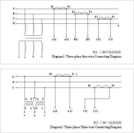

 Ö÷ÒªÐÔÄÜ
1¡¢¶î¶¨µçѹ£º·ÖΪ3¡Á6kV¡¢3¡Á10kV¡¢3¡Á35kV
2¡¢¶î¶¨±ä±È£ºµçѹ±È£º6000/100V£¬10000/100V£¬35000/100V¡£
                          µçÁ÷±È£º1-1000/5A£¬²¢·Öµ¥±ä±ÈºÍË«±ä±ÈÁ½ÖÖ¡£
                          Ë«±ä±È¼ÆÁ¿ÏäÒ»´Î½ÓÏßP1¡¢P2Ϊ´óµçÁ÷±È¡£
                                                          P1¡¢P3ΪСµçÁ÷±È¡£
3¡¢¶î¶¨ÈÝÁ¿£ºPTÔª¼þ·Ö£º15¡¢25¡¢50VAÈýÖÖ¡£
                       CTÔª¼þ·Ö£º10¡¢25¡¢30VAÈýÖÖ¡£
4¡¢×¼È·µÈ¼¶£º0.5¼¶¡¢0.2¡¢0.5S¡¢0.2S¼¶¡£
 ½ÓÏßͼ
