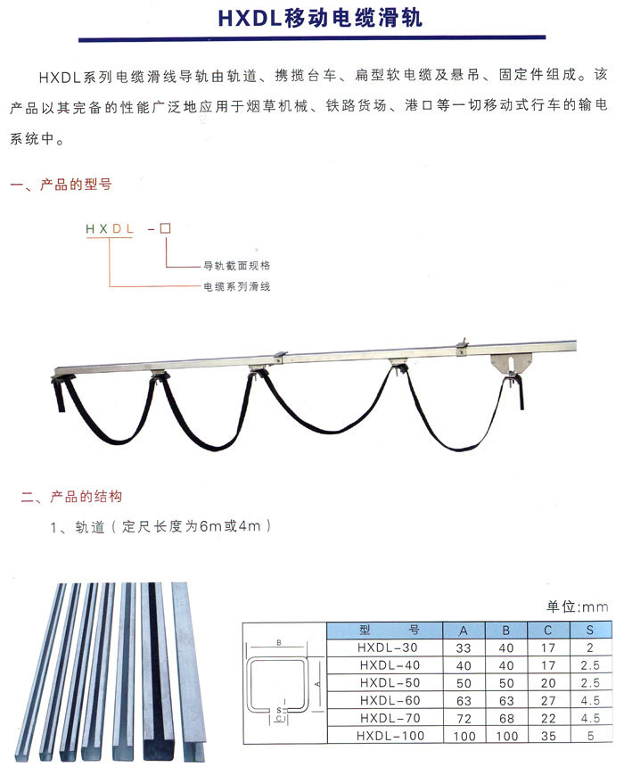

产品名称: HXDL系列电缆滑线
型  号: HXDL系列

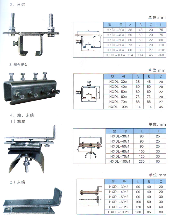

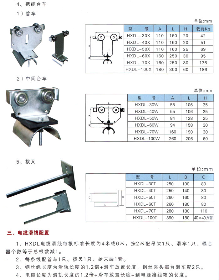

HXDL系列电缆滑线由轨道、携缆小车、电缆以及悬吊、固定等组件组合而成。该产品以其简便的结构、完备的性能被广泛地应用于铁路货场、港口码头以及烟草机械等行业的起重运输机械的移动供电和信号传输系统中。
型号规格
轨道截面尺寸(mm)
适配小车型号
A B C D
  HXDL-33    33     40     14    2.0     DTC-33
  HXDL-40    40     40     14    2.0     DTC-44
  HXDL-50    50     50     16    2.5     DTC-50
  HXDL-60    63     18     18    4.0     DTC-60
  HXDL-70    72     68     22    4.0     DTC-70
  HXDL-100    100     100     35    6.0     DTC-100
注:1、轨道标准长度:4m、6m。2、轨道材料:冷轧钢板、不锈钢板
