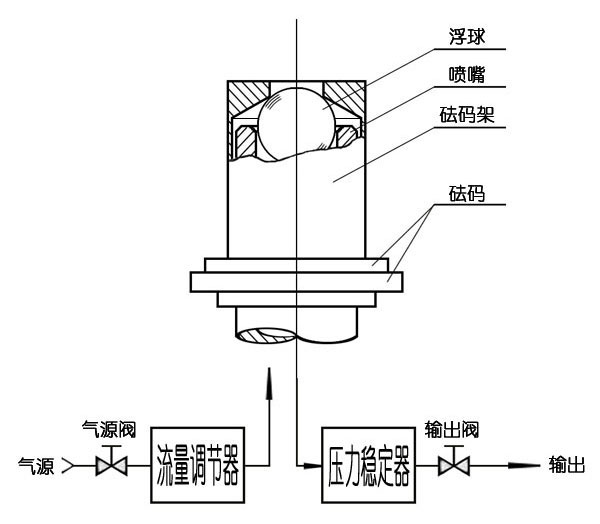

¸¡ÇòʽѹÁ¦¼Æ ÊÇÒÔѹËõ¿ÕÆø»òµªÆø×÷ΪѹÁ¦Ô´£¬ÒÔ¾«ÃÜ ¸¡Çò ´¦ÓÚ¹¤×÷״̬ʱµÄÇòÌåϲ¿µÄѹÁ¦×÷ÓÃÃæ»ýΪ ¸¡Çò ÓÐÐ§Ãæ»ýµÄÒ»ÖÖÆø¶¯¸ººÉʽ ѹÁ¦¼Æ ¡£Èçͼ1Ëùʾ£¬¾«ÃÜ ¸¡Çò ÖÃÓÚͲÐεÄÅç×ìÄÚ²¿£¬×¨ÓÃíÀÂëͨ¹ýíÀÂë¼Ü×÷ÓÃÔÚÇòÌåµÄ¶¥¶Ë£¬Åç×ìÄ򵀮øÑ¹×÷ÓÃÔÚÇòÌåϲ¿£¬Ê¹ ¸¡Çò ÔÚÅç×ìÄÚÆ®¸¡ÆðÀ´¡£µ±ÒÑÖªÖÊÁ¿µÄרÓÃíÀÂëËù²úÉúµÄÖØÁ¦ÓëÆøÑ¹µÄ×÷ÓÃÁ¦ÏàÆ½ºâʱ£¬ ¸¡ÇòʽѹÁ¦¼Æ ±ãÊä³öÒ»¸öÎȶ¨¶ø¾«È·µÄѹÁ¦Öµ¡£
¡¡¡¡(ͼ1) ¸¡ÇòʽѹÁ¦¼Æ Ô­Àíͼ
¡¡¡¡ÔÚ¸¡ÇòʽѹÁ¦¼Æ µÄíÀÂë¼ÜÉÏÔö¡¢¼õíÀÂëʱ£¬½«¸Ä±ä²âÁ¿ÏµÍ³µÄƽºâ״̬£¬ÖÂʹ ¸¡Çò Ͻµ»òÉÏÉý£¬ÅÅÈë´óÆøµÄÆøÌåÁ÷Á¿Ëæ¼´·¢Éú¸Ä±ä£¬ ¸¡Çò ϲ¿µÄѹÁ¦Ôò·¢Éú±ä»¯£¬Á÷Á¿µ÷½ÚÆ÷»á¼°Ê±×¼È·µØ¸Ä±äÆøÌåµÄÁ÷ÈëÁ¿£¬Ê¹ÏµÍ³ÖØÐ´ﵽƽºâ״̬£¬±£³Ö ¸¡Çò µÄÓÐÐ§Ãæ»ýºã¶¨£¬±£³ÖÊä³öѹÁ¦ÓëíÀÂ븺ºÉÖ®¼äµÄ±ÈÀý¹ØÏµ¡£È·±£ÁË ¸¡ÇòʽѹÁ¦¼Æ µÄ¸ß׼ȷ¶È¡£
