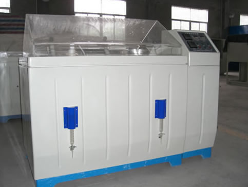

ÑÎÎí¸¯Ê´ÊÔÑéÏä
ÑÎÎí¸¯Ê´ÊÔÑéÏäµÄÓÃ;
¡¡¡¡¸ÃÉ豸Ö÷ÒªÊÇÕë¶ÔÓڵ繤¡¢µç×Ó²úÆ·£¬ÒÔ¼°ÆäÔªÆ÷¼þ£¬ÒÔ¼°¸÷Àà½ðÊô²ÄÁϼ°Æä·À»¤²ãÔÚº¬Ñεij±Êª»·¾³ÏÂʹÓûòÖü´æµÄÊÊÓ¦ÐÔ¡£¿ÉÒÔ×ö¸¯Ê´ÊÔÑé,Ò²¿ÉÒÔ¼ìÑé·Ç½ðÊô²ÄÁÏÊÜÑÎÎíÓ°Ïì¶øÔì³ÉµÄÁÓ»¯,»¹¿ÉÓÃÓÚ¿¼ºËÔªÆ÷¼þºÍÉ豸ÔÚÑÎÎí»·¾³ÏµÄÐÔÄܱ仯¡£
¡¡¡¡¸ÃÊÔÑéÉ豸Ö÷ÒªÓÃÓÚ¶Ô²úÆ·°´ÕÕ¹ú¼Ò±ê×¼ÒªÇó»òÓû§×Ô¶¨ÒªÇó£¬ÔÚÈ˹¤Ä£ÄâµÄº£ÑóÐÔÆøºò£¨ÑÎÎí£©Ìõ¼þÏ£¬¶Ô²úÆ·µÄÎïÀíÒÔ¼°ÆäËûÏà¹ØÌØÐÔ½øÐл·¾³Ä£Äâ²âÊÔ£¬²âÊÔºó£¬Í¨¹ý¼ì²â£¬À´ÅжϲúÆ·µÄÐÔÄÜ£¬ÊÇ·ñÈÔÈ»Äܹ»·ûºÏÔ¤¶¨ÒªÇó£¬ÒԱ㹩²úÆ·Éè¼Æ¡¢¸Ä½ø¡¢¼ø¶¨¼°³ö³§¼ìÑéÓá£
É豸µÄ½á¹¹ÌØÕ÷
¡¡¡¡¸ÃÉ豸µÄÍâ¿ÇºÍÄÚµ¨²ÉÓò£Á§¸ÖÕûÌåģѹ³ÉÐÍ»òÄ͸¯Ê´ÐÔµÄÓÅÖʲ»Ðâ¸Ö°å£¬Óû§¿ÉÒÔ¸ù¾Ý×Ô¼ºµÄÐèÒª½øÐÐÑ¡Ôñ£¬ÏäÄÚ¼ÓÈȲÉÓÃÄ͸¯Ê´ÐÔÄܼ«Ç¿µÄîѼÓÈȹܣ¬¾ßÓмÓÈÈЧ¹ûºÃ£¬Ê¹ÓÃʱ¼ä³¤µÈÌØµã¡£Ö÷¿ØÖÆÒDzÉÓÃÖÇÄÜÊýÏÔζȿØÖÆÆ÷£¬¾ß±¸PID×Ôµ÷½Ú¿ØÖÆ£¬¿ØÖƾ«¶È¸ß£¬²Ù×÷¼òµ¥Ò×¶®¡£
¡¡¡¡ÑÎÎíÊÔÑéÏäµÄÆøÑ¹²ÉÓÃÁ½¼¶½øÆø¼õѹ£¬È·±£ÅçÎíÆøÑ¹Îȶ¨¡£
¡¡¡¡Í¸Ã÷²£Á§¹Û²ì´°£¬½áºÏ³ýÎí×°Ö㬷½±ãÊÔÑé¹ý³ÌÖжÔÊÔÑéµÄÇåÎú¹Û²ì¡£
¡¡¡¡ÅçÎíËþ¶¥×¶ÐηÖÉ¢Æ÷£¬¾ßÓÐÑÎÎíµ¼ÏòºÍµ÷½ÚÑÎÎí¾ùÔÈÐÔ¼°Æä³Á½µÁ¿¡£
¡¡¡¡ÍêÉÆµÄ±£»¤¹¦ÄÜ£¨È±Ë®¡¢³¬Êª¡¢¹ýÔØµÈ£©²¢×°ÖÃÓÐÉùѶ¡¢±¨¾¯¡¢Í£»ú¹¦ÄÜ¡£
¡¡¡¡¶ÔÅçÎíÓÃѹËõ¿ÕÆø½øÐб¥ºÍ´¦Àí£¬È·±£ÊÔÑé»·¾³Ìõ¼þÎȶ¨£¬²¢ÓÐЧ·ÀÖ¹Åç×ì×èÈû¡£
¡¡¡¡×°±¸ÓÐÉ豸ÔËÐÐʱ¼ä¿ØÖÆÆ÷£¬ÔÚÔËÐÐʱ¼äÀÛ½áÍêºó×Ô¶¯¹Ø»ú¡£

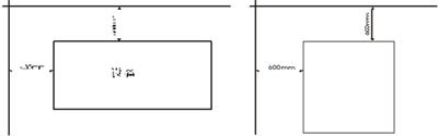

É豸µÄʹÓÃÏÖ³¡µÄÌõ¼þ
¡¡¡¡1£®Î¶ȣº15¡æ~35¡æ
¡¡¡¡2£®Ïà¶Ôʪ¶È£º²»´óÓÚ85%RH
¡¡¡¡3£®ÖÜΧÎÞÇ¿ÁÒÕñ¶¯¡¢ÎÞÇ¿ÁÒµç´Å³¡Ó°Ïì
¡¡¡¡4£®ÖÜΧÎÞ¸ßŨ¶È·Û³¾¼°¸¯Ê´ÐÔÎïÖÊ
¡¡¡¡5£®ÎÞÑô¹âÖ±½ÓÕÕÉä»òÆäËüÈÈÔ´Ö±½Ó·øÉä
¡¡¡¡6£®ÖÜΧÎÞÇ¿ÁÒÆøÁ÷£¬µ±ÖÜΧ¿ÕÆøÐèÒªÇ¿ÖÆÁ÷ʱ£¬ÆøÁ÷²»Ó¦Ö±½Ó´µµ½ÏäÌåÉÏ¡£
¡¡¡¡7£®ÊÔÑéÏäÓ¦·ÅÖÃÆ½ÎÈ£¬±£³Öˮƽ¡£
¡¡¡¡8£®ÊÔÑéÏäµÄËÄÖÜÓ¦ÁôÓÐÒ»¶¨µÄ¾àÀ룬·½±ãάÐÞ²Ù×÷¡£
¡¡¡¡9£®°²×°³¡µØÍ¨·çÁ¼ºÃ
¡¡¡¡10£®Á¼ºÃ½ÓµØ
