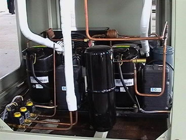

  本设备主要由箱体、制冷系统、加热系统、加湿系统、空气循环系统以及控制系统组成。箱体的外壳采用冷轧钢板静电喷塑,内胆采用优质不锈钢板,箱门中间设大面积观察窗,并配有观察灯,使用户可以清晰地看到试样的试验情况。外型整体美观大方。保温层为硬质聚氨脂发泡加上少量的超细玻璃棉,具有强度高,保温性有好等特点。本设备采用标准化多功能设计、有程序运行和恒定运行功能。主控制仪采用韩国进口专用触摸屏温湿度控制仪,液晶LCD显示,具有通讯接口,大容量程序,操作简单,用户可自定义温、湿度控制曲线进行温湿度试验。升温、降温、加湿、去湿独立,独特的BTHC平衡调温调湿方式。具有定时功能。制冷系统采用全封闭进口压缩机组,机械式单级制冷或复迭低温回路系统,全自动控制与安全保护协调系统。加热采用不锈钢翅片加热管,加湿采用不锈钢加湿管,加湿方式为蒸汽加湿,水位自动控制。

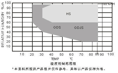

2 、湿度范围:30%~98%RH

湿度控制范围图

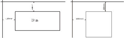

  8.试验箱的四周应留有一定的距离,方便维修操作。
