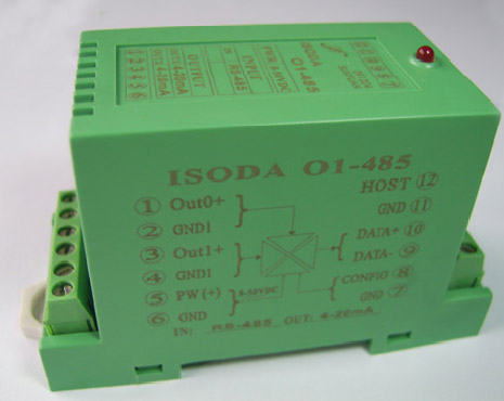

²úÆ·ÏêÇ飺 ²úÆ·¸ÅÊö£º
ISODAϵÁвúƷʵÏÖÖ÷»úRS-485/232½Ó¿ÚÐźŸôÀëת»»³É±ê׼ģÄâÐźţ¬ÓÃÒÔ¿ØÖÆÔ¶³ÌÉ豸¡£ISODAϵÁвúÆ·¿ÉÓ¦ÓÃÔÚ RS-232/RS-485×ÜÏß¹¤Òµ×Ô¶¯»¯¿ØÖÆÏµÍ³£¬4-20mA£¬0-5V£¬0-10VµÈ±ê×¼ÐźÅÊä³ö£¬ÓÃÀ´¿ØÖƹ¤ÒµÏÖ³¡µÄÖ´ÐÐÉ豸£¬¿ØÖÆÉ豸ÒÔ¼°ÏÔʾÒDZíµÈµÈ¡£
²úÆ·°üÀ¨µçÔ´¸ôÀ룬ÐźŸôÀë¡¢ÏßÐÔ»¯£¬D/Aת»»ºÍRS-485´®ÐÐͨÐÅ¡£Ã¿¸ö´®¿Ú×î¶à¿É½Ó256Ö» ISODAϵÁÐÄ£¿é£¬Í¨Ñ¶·½Ê½²ÉÓÃASCIIÂëͨѶЭÒé»òMODBUS RTUͨѶЭÒ飬ÆäÖ¸Á¼æÈÝÓÚADAMÄ£¿é£¬²¨ÌØÂÊ¿ÉÓÉ´úÂëÉèÖã¬ÄÜÓëÆäËû³§¼ÒµÄ¿ØÖÆÄ£¿é¹ÒÔÚͬһRS-485×ÜÏßÉÏ£¬±ãÓÚ¼ÆËã»ú±à³Ì¡£
ISODAϵÁвúÆ·ÊÇ»ùÓÚµ¥Æ¬»úµÄÖÇÄܼà²âºÍ¿ØÖÆÏµÍ³£¬ËùÓеÄÓû§É趨µÄУ׼ֵ£¬µØÖ·£¬²¨ÌØÂÊ£¬Êý¾Ý¸ñʽ£¬Ð£ÑéºÍ״̬µÈÅäÖÃÐÅÏ¢¶¼´¢´æÔÚ·ÇÒ×ʧÐÔ´æ´¢Æ÷EEPROMÀï¡£
ISODAϵÁвúÆ·°´¹¤Òµ±ê×¼Éè¼Æ¡¢ÖÆÔ죬ÐźÅÊä³ö / ͨѶ½Ó¿ÚÖ®¼ä¸ôÀ룬¿É³ÐÊÜ3000VDC¸ôÀëµçѹ£¬¿¹¸ÉÈÅÄÜÁ¦Ç¿£¬¿É¿¿ÐԸߡ£¹¤×÷ζȷ¶Î§- 45¡æ¡«+80¡æ¡£

¡ñ µÍ³É±¾¡¢Ð¡Ìå»ýÄ£¿é»¯Éè¼Æ
¡ñ¡¡RS-485/232½Ó¿Ú£¬¸ôÀëת»»³É±ê׼ģÄâÐźÅÊä³ö
¡ñ Ä£ÄâÐźÅÊä³ö¾«¶ÈÓÅÓÚ 0.2%
¡ñ ¿ÉÒԳ̿ØÐ£×¼Ä£¿éÊä³ö¾«¶È
¡ñ ÐźÅÊä³ö / ͨѶ½Ó¿ÚÖ®¼ä¸ôÀëÄÍѹ3000VDC
¡ñ ¿íµçÔ´¹©µç·¶Î§£º8 ~ 50VDC
¡ñ ¿É¿¿ÐԸߣ¬±à³Ì·½±ã£¬Ò×ÓÚ°²×°ºÍ²¼Ïß
¡ñ Óû§¿É±à³ÌÉèÖÃÄ£¿éµØÖ·¡¢²¨ÌØÂʵÈ
¡ñ ¿ÉÉèÖóÉÖ÷»úÀ´¶ÁÈ¡ISO 4021²úÆ·Êý¾ÝʵÏÖÔ¶³Ì²É¼¯
¡ñ Ö§³ÖModbus RTU ͨѶЭÒé

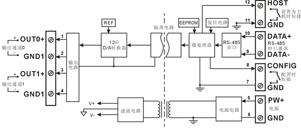

ISO DAO ²úÆ·µÄÔ­Àí¿òͼ
ISODA¹¦Äܼò½é£º
ISODA ÐźŸôÀëD/Aת»»Ä£¿é£¬¿ÉÒÔÓÃÀ´Êä³öһ·µçѹ»òµçÁ÷Ðźţ¬Ò²¿ÉÒÔÓÃÀ´Êä³öÁ½Â·¿ÉÒÔ¹²µØµÄµçÁ÷»òµçѹÐźš£
1¡¢Ä£ÄâÐźÅÊä³ö
12λÊä³ö¾«¶È£¬²úÆ·³ö³§Ç°ËùÓÐÐźÅÊä³ö·¶Î§ÒÑÈ«²¿Ð£×¼¡£ÔÚʹÓÃʱ£¬Óû§Ò²¿ÉÒԺܷ½±ãµÄ×ÔÐбà³ÌУ׼¡£¾ßÌåµçÁ÷»òµçѹÊä³öÁ¿³ÌÇë¿´²úÆ·Ñ¡ÐÍ£¬Êä³öÁ½Â·ÐźÅʱÁ½Â·Êä³öÑ¡ÐͱØÐëÏàͬ¡£
2¡¢Í¨Ñ¶Ð­Òé
ͨѶ½Ó¿Ú£º 1·±ê×¼µÄRS-485ͨѶ½Ó¿Ú»ò1·±ê×¼µÄRS-232ͨѶ½Ó¿Ú£¬¶©»õÑ¡ÐÍʱעÃ÷¡£
ͨѶЭÒ飺֧³ÖÁ½ÖÖЭÒ飬ÃüÁ¶¨ÒåµÄ×Ö·ûЭÒéºÍMODBUS¡¡RTUͨѶЭÒé¡£¿Éͨ¹ý±à³ÌÉ趨ʹÓÃÄÇÖÖͨѶЭÒ飬ÄÜʵÏÖÓë¶àÖÖÆ·ÅƵÄPLC¡¢RTU»ò¼ÆËã»ú¼à¿ØÏµÍ³½øÐÐÍøÂçͨѶ¡£
Êý¾Ý¸ñʽ£º10λ¡£1λÆðʼ룬8λÊý¾Ý룬1λֹͣλ¡£
ͨѶµØÖ·£¨0¡«255£©ºÍ²¨ÌØÂÊ£¨300¡¢600¡¢1200¡¢2400¡¢4800¡¢9600¡¢19200¡¢38400bps£©¾ù¿ÉÉ趨£»Í¨Ñ¶ÍøÂç×¾àÀë¿É´ï1200Ã×£¬Í¨¹ýË«½ÊÆÁ±ÎµçÀÂÁ¬½Ó¡£
ͨѶ½Ó¿Ú¸ß¿¹¸ÉÈÅÉè¼Æ£¬¡À15KV ESD±£»¤£¬Í¨ÐÅÏìӦʱ¼äСÓÚ100mS¡£¡¡¡¡¡¡
3¡¢¿¹¸ÉÈÅ
¿É¸ù¾ÝÐèÒªÉèÖÃУÑéºÍ¡£Ä£¿éÄÚ²¿ÓÐ˲̬ÒÖÖÆ¶þ¼«¹Ü£¬¿ÉÒÔÓÐЧÒÖÖÆ¸÷ÖÖÀËÓ¿Âö³å£¬±£»¤Ä£¿é£¬ÄÚ²¿µÄÊý×ÖÂ˲¨£¬Ò²¿ÉÒԺܺõÄÒÖÖÆÀ´×ÔµçÍøµÄ¹¤Æµ¸ÉÈÅ¡£
