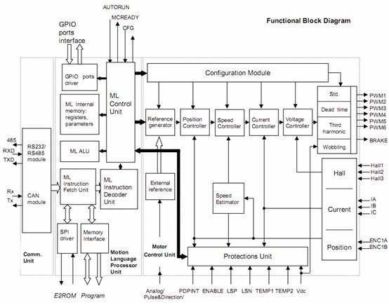

MotionDSPоƬÊÇÎÒ¹«Ë¾¾­¹ý¶àµÄÑо¿¿ª·¢³öµÄÒ»ÖÖ»ùÓÚʵʱ¶àÈÎÎñ²Ù×÷ϵͳµÄ¡¢¿ª·ÅʽµÄ¡¢¿Õ¼äʧÁ¿¿ØÖƵÄËÅ·þµç»úºËÐÄË㷨ģ¿é¡£Ë㷨дÈë×ÔÖ÷Ñз¢µÄרÓÃÀíÆ÷ÄÚ²¿£¬¾ßÓÐÁ¼ºÃµÄÓû§½Ó¿ÚºÍ¿ª·ÅµÄ¶þ´Î¿ª·¢º¯Êý£¬¿ÉÊÊÓÃÓëHÇÅÇý¶¯µÄÖ±Á÷ËÅ·þµç»úºÍ3ÏàÈ«ÇÅÇý¶¯µÄÎÞË¢ËÅ·þµç»úµÄËÅ·þ¿ØÖÆ¡¢ËÙ¶È¿ØÖƺÍת¾Ø¿ØÖÆ£¬Ä¿Ç°Ëã·¨ÒѾ­³É¹¦Ó¦ÓÃÓÚ´Ó24Íßµ½3ǧÍßµÄËÅ·þÇý¶¯Æ÷ÖС£
¹¦ÄÜ˵Ã÷£º
  • ¿É¿ØÖƽ»Á÷ËÅ·þµç»ú(PMSM)¡¢ÎÞË¢ËÅ·þµç»ú(BLDC)¡¢Ö±Á÷ËÅ·þµç»ú(Brushed Motor)¡¢Á½ÏàºÍÈýÏಽ½øËÅ·þµç»ú(Stepper Motor)ºÍÖ±Ïßµç»ú(Brushless Linear Motor)¡£
  • µç»úµÄ·´À¡¿ÉÒÔʹÓãºÔöÁ¿Ê½±àÂëÆ÷£¨Incremental Encoder£©¡¢Ðýת±àÂëÆ÷(SSI)¡¢ÕýÓàÏÒ±àÂëÆ÷(Sin-Cos Encoder)¡¢Ä£ÄâÁ¿²âËÙ»ú(Tacho)¡¢ÏßÐÔ»ô¶û¡¢¾ø¶ÔÖµ±àÂëÆ÷¡£
  • Ö»ÐèÒª¶Ôµç»úµÄ²ÎÊýºÍÇý¶¯Æ÷µÄ²ÎÊý½øÐмòµ¥µÄÉèÖþͿÉÒÔÍê³É¸´Ôӵĵç»úÔ˶¯¿ØÖÆ£¬²»ÐèÒª¶Ô´¦ÀíÆ÷µ×²ã½øÐбà³Ì¡£
  • ¿Éµ¥¸öÇý¶¯Æ÷»òÖ÷´Ó·½Ê½¶àÇý¶¯Æ÷²¢Ðй¤×÷¡£
  • ¿ÉʵÏÖ¿ª»·¿ØÖÆ¡¢È«Êý×Ö±Õ»·¿ØÖÆ£¬¿ØÖÆ·½Ê½°üÀ¨£ºÄÚ²¿PLC±Õ»·¿ØÖÆ¡¢ÍⲿģÄâÁ¿¸ø¶¨±Õ»·¿ØÖÆ¡¢ÍⲿÂö³åºÍ·½Ïò¸ø¶¨µÄ±Õ»·¿ØÖÆ¡¢Íⲿץŭ¸ø¶¨µÄ±Õ»·¿ØÖÆ¡£
  • Çý¶¯Æ÷¶ÔÍâ½Ó¿Ú·á¸»£¬°üÀ¨£ºÔöÁ¿Ê½±àÂëÆ÷½Ó¿Ú¡¢»ô¶û´«¸ÐÆ÷½Ó¿Ú¡¢²âËÙ·¢µç»ú½Ó¿Ú¡¢ÏßÐÔ»ô¶û½Ó¿Ú¡¢ÕýÓàÏÒ±àÂëÆ÷½Ó¿Ú¡¢¾ø¶ÔÖµ±àÂëÆ÷½Ó¿Ú»òÐýת±àÂëÆ÷½Ó¿Ú£»ÏÞλ¿ª¹Ø½Ó¿Ú£»Î¶ȴ«¸ÐÆ÷½Ó¿Ú£»µç»úÔ˶¯Ê¹Äܽӿڣ»Í¨ÓÃÅäÖÃIO¿Ú½Ó¿Ú£»µç»úU¡¢V¡¢W½Ó¿Ú£»
  • ͨÐŽӿڿÉʹÓãºRS-232¡¢ RS-485 ¡¢Can×ÜÏß(Ö§³ÖCAN2.0ºÍCAN OpenͨÐÅЭÒé)¡£
¿Éͨ¹ý¼ÆËã»úÈí¼þ·½±ãµÄ¶þ´Î¿ª·¢µç»úÔ˶¯¿ØÖƹ¦ÄÜ£¬¿ÉÒÔ²»ÐèÒªÉÏλ»úÌṩ¿ØÖÆÃüÁϵͳÉϵç¾Í¿ÉÒÔ°´ÕÕÒÑÉèÖõĵç»úÔ˶¯ÇúÏß¹¤×÷¡£
