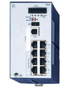

产品名称: 德国赫斯曼交换机RS20-0800T1T1SDAEHC
型  号: RS20-0800T1T1SDAEHC
价  格:
品  牌: 赫思曼(Hirschmann)
型号
RS20-0800T1T1SDAEHC
订货号 943 434-021
  遵循 802.3 标准的以太网/快速以太网工业交换机,紧凑型,可网管,卡轨安装,存储转发交换模式,无风扇设计,2层交换增强版软件
产品描述
端口类型和数量 快速以太网端口总数:8;标准 10/100BASE TX,RJ45:6;千兆以太网端口数:0;1. 上连端口:10/100Base-TX,RJ45;2. 上连端口:10/100Base-TX,RJ45
其它接口
电源/信号触点 1 x 6针端子块
V.24 接口 1 x RJ11 口
USB 接口 1 x 连接自动配置适配器 ACA21-USB
网络距离 - 线缆长度
双绞线 (TP) 0 - 100 m
多模光纤 (MM) 50/125 μm
多模光纤 (MM) 62.5/125 μm
单模光纤 (SM) 9/125 μm
网络规模-串联数量
线型 - / 星型 拓扑结构 任意
环型结构 (HIPER-Ring) 50 (恢复时间 < 0.3 sec.)
电源要求
工作电压 12/24/48 VDC (9.6 ~ 60) V 和 24 V AC (18 ~ 30) V
24 V DC时消耗电流 221.0 mA
48 V DC 时消耗电流 111.0 mA
功耗 Btu (IT) h 18.10215
软件
管理 串行口,web 界面,SNMP v1/v2,HiVision,文件传输 SW HTTP/TFTP
诊断 LEDs (电源,连接状态,数据,冗余管理器),信号触点 (24 VDC / 1 A),logfile,syslog,RMON,端口镜像,拓扑发现IEEE 802.1AB (LLDP)
设置 命令行界面 (CLI),TELNET,BOOTP,DHCP,DHCP option 82,HiDiscovery,自动设置适配器 (ACA21-USB)
安全 端口安全 (基于 MAC 和 IP),SNMP V3 (无加密)
冗余功能 HIPER-Ring (环型结构),RSTP IEEE 802.1w (快速生成树协议),冗余网络/环耦合,dual homing,冗余24V电源
过滤 QoS 4个队列,优先级 (IEEE 802.1D/p),VLAN (802.1Q),多播 (IGMP snooping/querier),多播侦测未知多播,广播限制器,fast aging,
实时 SNTP (简单网路时间协议),PTP client (精确时间协议,IEEE 1588)
流量控制 流量控制 IEEE 802.3x,端口优先级 (IEEE 802.1D/p),优先级 (TOS/DIFFSERV)
环境条件
工作温度 0 ℃ ~ +60 ℃
储藏/运输温度 -40 ℃ ~ +70 ℃
相对湿度 (无凝结) 10% ~ 95%
平均无故障时间 MTBF 63.35 年 (MIL-HDBK-217F)
机械结构
尺寸(W×H×D) 74 mm x 131 mm x 111 mm
安装 DIN Rail 35 mm
重量 410 g
保护等级 IP20
机械稳定性
IEC60068-2-27 冲击 15 g,11 ms duration,18 shocks
IEC60068-2-6  振动 1 mm,2 Hz - 13.2 Hz,90 min.;0.7g,13.2 Hz  - 100 Hz,90 min.;
3.5 mm,3 Hz - 9 Hz,10 cycles,1 octave/min.;1g,9 Hz - 150 Hz,10 cycles,1 octave/min.
EMC 防干扰特性
EN 61000-4-2 防静电 (ESD) 6 kV 接触放电,8 kV 空气放电
EN 61000-4-3 电磁场 10 V/m ( 80 - 1000 MHz )
EN 61000-4-4 瞬时高压 (burst) 2 kV 电源线,1 kV 数据线
EN 61000-4-5 浪涌电压 power line:2 kV ( line/earth ),1 kV ( line/line ),1 kV data line
EN 61000-4-6 防传导 3 V (10 kHz - 150 kHz),10 V (150 kHz - 80 MHz)
EMC 防辐射
FCC CFR47 Part 15 FCC CFR47 Part 15 Class A
EN 55022 EN 55022 Class A
认证
工业控制设备安全 cUL 508 (E175531)
危险场所 cUL 1604 Class 1 Div 2 (E203960)
德国劳氏
变电站
铁路
配套设备和附件
配套设备 设备,端子块,操作手册
附件 (另购) 卡轨电源RPS30、RPS80 EEC 或 RPS120 EEC,终端电缆,HiVision 网络管理软件,自动设置适配器 (ACA21-USB),19"安装机架
