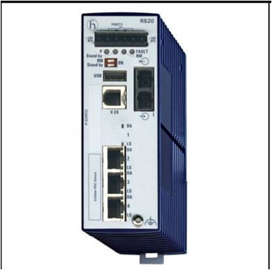

ÐͺŠRS20-0400S2S2SDAEHC
¶©»õºÅ 943 434-013
¡¡ ×ñÑ­ 802.3 ±ê×¼µÄÒÔÌ«Íø/¿ìËÙÒÔÌ«Íø¹¤Òµ½»»»»ú£¬½ô´ÕÐÍ£¬¿ÉÍø¹Ü£¬¿¨¹ì°²×°£¬´æ´¢×ª·¢½»»»Ä£Ê½£¬ÎÞ·çÉÈÉè¼Æ£¬2²ã½»»»ÔöÇ¿°æÈí¼þ
²úÆ·ÃèÊö ¡¡
¶Ë¿ÚÀàÐͺÍÊýÁ¿ ¿ìËÙÒÔÌ«Íø¶Ë¿Ú×ÜÊý£º4£»±ê×¼ 10/100BASE TX£¬RJ45£º2£»Ç§Õ×ÒÔÌ«Íø¶Ë¿ÚÊý£º0£»1. ÉÏÁ¬¶Ë¿Ú£º100BASE-FX£¬µ¥Ä£¹âÏË£¬SC¿Ú£»2. ÉÏÁ¬¶Ë¿Ú£º100BASE-FX£¬µ¥Ä£¹âÏË£¬SC¿Ú
ÆäËü½Ó¿Ú ¡¡
µçÔ´/ÐźŴ¥µã 1 x 6Õë¶Ë×Ó¿é
V.24 ½Ó¿Ú 1 x RJ11 ¿Ú
USB ½Ó¿Ú 1 x Á¬½Ó×Ô¶¯ÅäÖÃÊÊÅäÆ÷ ACA21-USB
ÍøÂç¾àÀë - ÏßÀ³¤¶È ¡¡
Ë«½ÊÏß (TP) 0 - 100 m
¶àÄ£¹âÏË (MM) 50/125 ¦Ìm ¡¡
¶àÄ£¹âÏË (MM) 62.5/125 ¦Ìm ¡¡
µ¥Ä£¹âÏË (SM) 9/125 ¦Ìm 0 - 32.5 km
1300 nm
²¨³¤Ê± 16 dB Á¬½Ó¸ÅËã
A = 0.4 dB/km
£¬±£Áô 3 dB£¬D = 3.5 ps/(nm x km)
ÍøÂç¹æÄ£-´®ÁªÊýÁ¿ ¡¡
ÏßÐÍ - / ÐÇÐÍ ÍØÆË½á¹¹ ÈÎÒâ
»·Ðͽṹ (HIPER-Ring) 50 (»Ö¸´Ê±¼ä < 0.3 sec.)
µçÔ´ÒªÇó ¡¡
¹¤×÷µçѹ 12/24/48 VDC (9.6 ~ 60) V ºÍ 24 V AC (18 ~ 30) V
24 V DCʱÏûºÄµçÁ÷ 321.0 mA
48 V DC ʱÏûºÄµçÁ÷ 161.0 mA
¹¦ºÄ Btu (IT) h 26.29935
Èí¼þ ¡¡
¹ÜÀí ´®Ðпڣ¬web ½çÃæ£¬SNMP v1/v2£¬HiVision£¬Îļþ´«Êä SW HTTP/TFTP
Õï¶Ï LEDs (µçÔ´£¬Á¬½Ó״̬£¬Êý¾Ý£¬ÈßÓà¹ÜÀíÆ÷)£¬ÐźŴ¥µã (24 VDC / 1 A)£¬logfile£¬syslog£¬RMON£¬¶Ë¿Ú¾µÏñ£¬ÍØÆË·¢ÏÖIEEE 802.1AB (LLDP)
ÉèÖà ÃüÁîÐнçÃæ (CLI)£¬TELNET£¬BOOTP£¬DHCP£¬DHCP option 82£¬HiDiscovery£¬×Ô¶¯ÉèÖÃÊÊÅäÆ÷ (ACA21-USB)
°²È« ¶Ë¿Ú°²È« (»ùÓÚ MAC ºÍ IP)£¬SNMP V3 (ÎÞ¼ÓÃÜ)
ÈßÓ๦ÄÜ HIPER-Ring (»·Ðͽṹ)£¬RSTP IEEE 802.1w (¿ìËÙÉú³ÉÊ÷ЭÒé)£¬ÈßÓàÍøÂç/»·ñîºÏ£¬dual homing£¬ÈßÓà24VµçÔ´
¹ýÂË QoS 4¸ö¶ÓÁУ¬ÓÅÏȼ¶ (IEEE 802.1D/p)£¬VLAN (802.1Q)£¬¶à²¥ (IGMP snooping/querier)£¬¶à²¥Õì²âδ֪¶à²¥£¬¹ã²¥ÏÞÖÆÆ÷£¬fast aging£¬
ʵʱ SNTP (¼òµ¥ÍøÂ·Ê±¼äЭÒé)£¬PTP client (¾«È·Ê±¼äЭÒ飬IEEE 1588)
Á÷Á¿¿ØÖÆ Á÷Á¿¿ØÖÆ IEEE 802.3x£¬¶Ë¿ÚÓÅÏȼ¶ (IEEE 802.1D/p)£¬ÓÅÏȼ¶ (TOS/DIFFSERV)
»·¾³Ìõ¼þ ¡¡
¹¤×÷ÎÂ¶È 0 ¡æ ~ +60 ¡æ
´¢²Ø/ÔËÊäÎÂ¶È -40 ¡æ ~ +70 ¡æ
Ïà¶Ôʪ¶È (ÎÞÄý½á) 10% ~ 95%
ƽ¾ùÎÞ¹ÊÕÏʱ¼ä MTBF 36.76 Äê (MIL-HDBK-217F)
»úе½á¹¹ ¡¡
³ß´ç(W¡ÁH¡ÁD) 47 mm x 131 mm x 111 mm
°²×° DIN Rail 35 mm
ÖØÁ¿ 400 g
±£»¤µÈ¼¶ IP20
»úеÎȶ¨ÐÔ ¡¡
IEC60068-2-27 ³å»÷ 15 g£¬11 ms duration£¬18 shocks
IEC60068-2-6  Õñ¶¯ 1 mm£¬2 Hz - 13.2 Hz£¬90 min.£»0.7g£¬13.2 Hz  - 100 Hz£¬90 min.£»
3.5 mm£¬3 Hz - 9 Hz£¬10 cycles£¬1 octave/min.£»1g£¬9 Hz - 150 Hz£¬10 cycles£¬1 octave/min.
EMC ·À¸ÉÈÅÌØÐÔ ¡¡
EN 61000-4-2 ·À¾²µç (ESD) 6 kV ½Ó´¥·Åµç£¬8 kV ¿ÕÆø·Åµç
EN 61000-4-3 µç´Å³¡ 10 V/m ( 80 - 1000 MHz )
EN 61000-4-4 ˲ʱ¸ßѹ (burst) 2 kV µçÔ´Ïߣ¬1 kV Êý¾ÝÏß
EN 61000-4-5 ÀËÓ¿µçѹ power line£º2 kV ( line/earth )£¬1 kV ( line/line )£¬1 kV data line
EN 61000-4-6 ·À´«µ¼ 3 V (10 kHz - 150 kHz)£¬10 V (150 kHz - 80 MHz)
EMC ·À·øÉä ¡¡
FCC CFR47 Part 15 FCC CFR47 Part 15 Class A
EN 55022 EN 55022 Class A
ÈÏÖ¤ ¡¡
¹¤Òµ¿ØÖÆÉ豸°²È« cUL 508 (E175531)
ΣÏÕ³¡Ëù cUL 1604 Class 1 Div 2 (E203960)
µÂ¹úÀÍÊÏ ¡¡
±äµçÕ¾ ¡¡
Ìú· ¡¡
ÅäÌ×É豸ºÍ¸½¼þ ¡¡
ÅäÌ×É豸 É豸£¬¶Ë×ӿ飬²Ù×÷ÊÖ²á
¸½¼þ (Áí¹º) ¿¨¹ìµçÔ´RPS30¡¢RPS80 EEC »ò RPS120 EEC£¬Öն˵çÀ£¬HiVision ÍøÂç¹ÜÀíÈí¼þ£¬×Ô¶¯ÉèÖÃÊÊÅäÆ÷ (ACA21-USB)£¬19"°²×°»ú¼Ü
