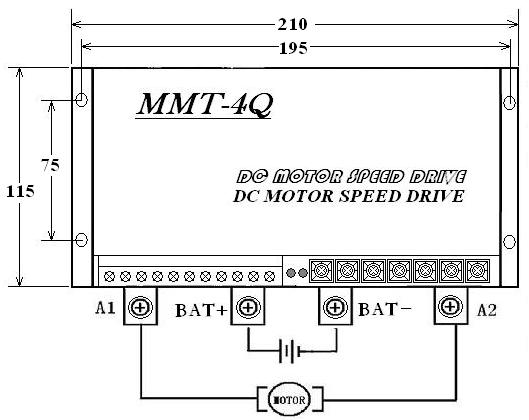

三:接线说明
1. 按下图连接制动开关,正转开关,给定输入处接入10k/2w电位器。
2. 通过接线铜柱A1,A2连接到电机。
3. 将电池连接到(BAT+)和(BAT-)接线铜柱,注意正负极性。
4. 接通使能开关即可工作。(最大速度不为0时)
