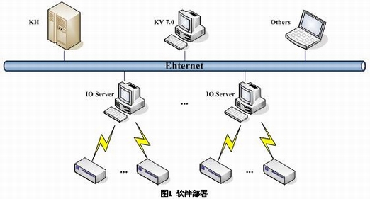

1.1 Èí¼þ²¿Êð
IOServerÊǶÀÁ¢µÄ³ÌÐò¡£Âú×ãÈçϲ¿Êð·½Ê½£¬¿Í»§¿É°´ÕÕ¹¤³ÌÐèÒªÈÎÒâ×éºÏ¡£
¡ñ ͬһ¸ö½ÚµãÉÏ¿ÉÒÔÔËÐжà¸öIOServer¡£¿ÉÒÔÊDz»Í¬µÄIOServerÀàÐÍ£¬Ò²¿ÉÒÔÊÇͬһÖÖIOServerÀàÐ͸ù¾Ý²»Í¬µÄÅäÖÃÎļþÔËÐеIJ»Í¬ÊµÀý¡£
¡ñ ͬһ¸öIOServer¿ÉÒÔÏò²»Í¬µÄ¿Í»§¶ËÌṩÊý¾Ý¡£
¡ñ IOServerºÍ¿Í»§¶Ë¿ÉÒÔ²¿ÊðÔÚͬһ̨»úÆ÷ÉÏ£¬Ò²¿ÉÒÔ²¿ÊðÔÚ²»Í¬»úÆ÷ÉÏ£¬ÒÔÒÔÌ«ÍøÁ¬½Ó¡£
¸ù¾ÝÒÔÉÏÃèÊö£¬¿Í»§¿É½øÐÐÈçϲ¿Êð£º

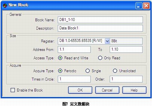

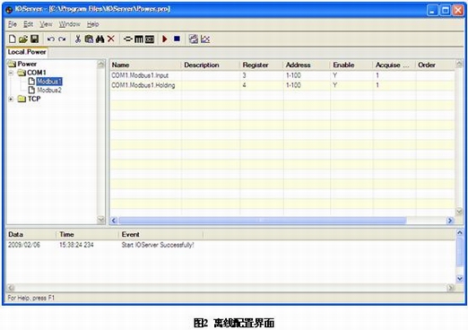

¡ñ ÀëÏß״̬ÏÂÒÔ×é̬µÄÐÎʽÅäÖòɼ¯ÐÅÏ¢¡£°üÀ¨Ìí¼Ó¡¢Ð޸ġ¢É¾³ýÁ´Â·¡¢É豸¡¢Êý¾Ý¿é¡¢±êÖ¾Êý¾Ý¿é¡£

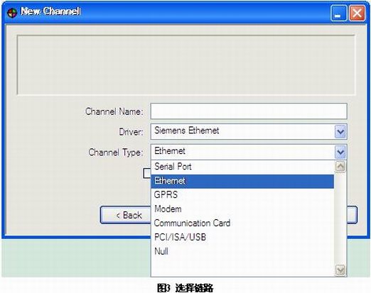

¡ñ Ö§³Ö°üÀ¨´®¿Ú¡¢ÒÔÌ«Íø¡¢Í¨Ñ¶¿¨¡¢GPRSµÈÔÚÄڵĶàÖÖͨѶ·½Ê½¡£

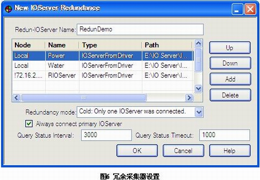

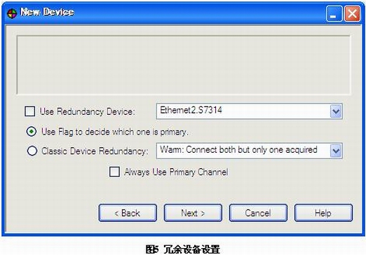

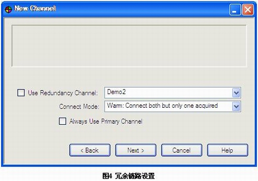

¡ñ ÈßÓࣺ֧³ÖË«Á´Â·ÈßÓࡢ˫É豸ÈßÓà¡¢n+1²É¼¯Æ÷ÈßÓà¡£Ìṩ¶àÖÖÇл»·½Ê½£¬¿ÉÉèÖÃÇл»·½Ê½¡£

¡ñ ¶Ô²éѯʽÉ豸£¬¿ÉÒÔÒÔÊý¾Ý¿éµÄ·½Ê½´«ÊäÒÔÌá¸ß²É¼¯Ð§ÂÊ¡£

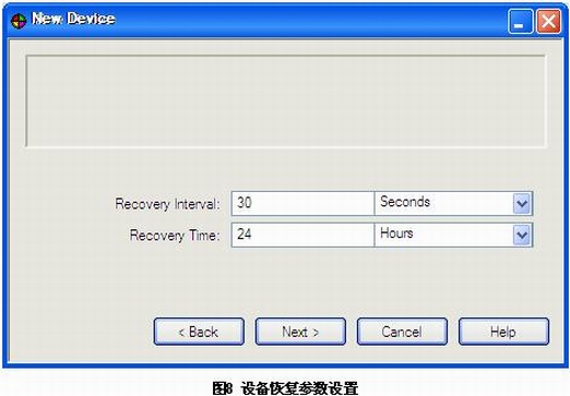

¡ñ Ö§³Ö×Ô¶¯»Ö¸´¹¦ÄÜ¡£ÔÚÓëÉ豸ͨѶʧ°Üºó£¬¿É°´Ò»¶¨ÆµÂʳ¢ÊÔÓëÉ豸ͨѶ¡£¿ÉÉèÖó¢ÊÔÆµÂʺÍ×ʱ¼ä¡£

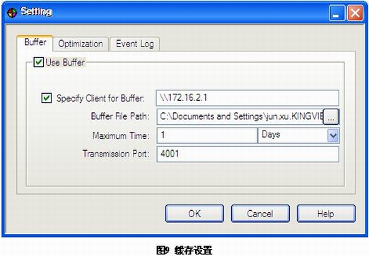

¡ñ ÌṩÊý¾Ý»º´æ¹¦ÄÜÒÔ±£Ö¤ÔÚÓë¿Í»§¶ËµÄͨѶʧ°Üʱ£¬IOServerÄܽ«²É¼¯µ½µÄÊý¾Ý»º´æÔÚ±¾µØ¡£´ýÓë¿Í»§¶ËµÄͨѶ»Ö¸´ºó£¬½«»º´æµÄÊý¾Ý·¢ËÍÖÁ¿Í»§¶Ë¡£ÀëÏß״̬¿ÉÉèÖûº´æÂ·¾¶¡¢»º´æ×ʱ¼ä¡¢»º´æÊý¾Ý´«Êä¶Ë¿ÚºÅ¡£

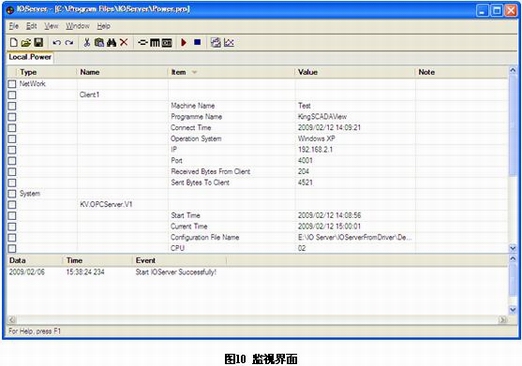

¡ñ Ìá¹©ÍøÂç¼àÊÓ¹¦ÄÜ¡£¿É»ñÈ¡ÔËÐÐ״̬ÏÂÁ¬½ÓÖÁIOServerµÄ¿Í»§¶ËµÄÏêϸÐÅÏ¢£¬°üÀ¨¿Í»§¶ËÐÅÏ¢¡¢ÍøÂç´«ÊäÐÅÏ¢µÈ¡£
¡ñ Ìṩ¶ÔIOServerÄÚ²¿ÐÅÏ¢µÄ¼àÊÓ¹¦ÄÜ¡£°üÀ¨IOServerµÄÐÔÄܼàÊÓ£¬Á´Â·¡¢É豸¡¢Êý¾Ý¿éµÄ²É¼¯ÐÅÏ¢¡¢µ±Ç°×´Ì¬¡£¿ÉÔÚÏß»òÀëÏßÅäÖüàÊÓÄÚÈÝ¡£

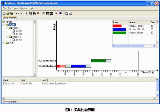

¡ñ ¿É¼àÊÓÁ´Â·µÄ²É¼¯ÐÔÄÜ¡£¸ù¾Ý¹¤³ÌÐèÒª£¬¿ÉÐÞ¸ÄÁ´Â·Éϸ÷Êý¾Ý¿éµÄ²É¼¯Ë³ÐòºÍ´ÎÊý£¬ÒÔ´ïµ½×î¸ß²É¼¯Ð§ÂÊ¡£
