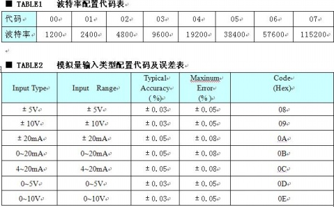

¶þ¡¢Ä£¿éÖ÷ÒªÐÔÄÜÖ¸±ê
¡ö ÊäÈëÀàÐÍ: 0~5V£¬0~10V£¬¡À5V£¬¡À10V£¬0~20mA£¬4~20mA£¬¡À20mA
             ¿Í»§ÐèÖ¸¶¨Á¿³Ì£¬ÆäËû·Ç±ê×¼Á¿³Ì¿É¶¨ÖÆ
¡ö ͨµÀÊäÈë: 4·²î·Ö
¡ö ²ÉÑùƵÂÊ: 10Hz
¡ö ·Ö±æÂÊ: 16 bit
¡ö ¾«¶È: ¼ûTABEL2
