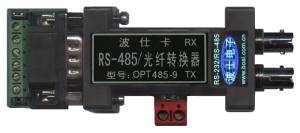

²¨Ê˵ç×ÓµÄÐͺÅΪOPT-CAN£¨¶àÄ££©ºÍOPT-CANS£¨µ¥Ä££©µÄCAN/¹âÏËת»»Æ÷ÓÃÓÚ½«CANÐźÅת»»ÎªÍ¨¹ý¹âÏË´«Êä¡£ÐͺÅΪOPT-CANEX£¨¶àÄ££©ºÍOPT-CANEXS£¨µ¥Ä££©µÄCAN/¹âÏËÖмÌת»»Æ÷ÓÃÓÚʵÏÖCAN¹âÏË´«ÊäµÄÑÓ³¤¡¢¶àµãCAN×éÍøÊ±CAN½ÚµãµÄ¹âÏËת»»£¬»¹¿ÉÒÔÓÃÓÚ½«Ò»¸öCANÐźÅͬʱת»»³ÉÁ½×é¹âÏË´«Êä¡£²ÉÓùâÏË×÷ΪͨÐÅ´«Êä½éÖÊ£¬¾ßÓи߸ôÀëµçѹ¡¢·Àµç´Å¸ÉÈÅ¡¢¿¹À×»÷µÈÓŵ㡣
¶þ¡¢Ó²¼þ°²×°
 ²¨Ê˵ÄOPT-CAN[S]ϵÁÐCAN/¹âÏËת»»Æ÷ÍâÐÎΪDB-25/DB-25ת½ÓºÐ´óС£¬ÆäÖÐDB-25(Õë×ù)ÅäÓнÓÏß¶Ë×Ó¡¢Íâ½Ó5VµçÔ´£¨<50mA£©£¬Ê¹ÓÃÒ»¶ÔST¹âÏ˽ÓÍ·¡£
²¨Ê˵ÄOPT-CANEX[S]ϵÁÐCAN/¹âÏËÖмÌת»»Æ÷ÍâÐÎΪDB-25/DB-25ת½ÓºÐ´óС£¬ÆäÖÐÁ½±ßµÄDB-25ÅäÓÐÁ½¶ÔST¹âÏ˽ÓÍ·¡¢ÖмäµÄµçÀÂÍâ½ÓCAN½Ó¿Úת»»Æ÷ºÍ5VµçÔ´£¨<50mA£©¡£
CAN/¹âÏËת»»Æ÷ʹÓÃʱ·¢ËÍÆ÷£¨TX£©µÄSTͷͨ¹ý¹âÏ˽ӶԷ½½ÓÊÕÆ÷£¨RX£©µÄSTÍ·¡£
Èý¡¢ÐÔÄÜÌØµã
    ²¨Ê˵ç×ÓµÄËùÓÐCAN/¹âÏËת»»Æ÷¡¢ÖмÌת»»Æ÷ÎÞÐèÈκγõʼ»¯ÉèÖã¡È·±£ÊʺÏËùÓÐÈí¼þ!×î¸ßͨÐÅËÙÂÊ100Kbps¡£ ²¨Ê˵ç×Ó¶ÀÓеÄCANËÙÂÊ×Ô¶¯ÊÊÓ¦¼¼Êõ±£Ö¤ÎÞÐëÉèÖÃËÙÂÊ¡¢¸ñʽµÈ£¬Ö±½ÓʹÓá£

 ²¨Ê˵ç×ÓÅäÌ×Ìṩ¸÷ÖÖ³¤¶Èµ¥Ð¾¡¢Ë«Ð¾¹âÏËÒÔ¼°ST½ÓÍ·¡£¶ÔÍâ½Ó5VµçÔ´ÒªÇó5V(¡À0.5V) 50mA¡£

½ö½öµ±OPTCANS£¨µ¥Ä££©½øÐнü¾àÀë²âÊÔʱ£¨500Ã×ÒÔÄÚ£©½¨ÒéÔÚDB-25¶ËµÄ16-17½ÅÖ®¼ä
½Ó10K¦¸×óÓҵĵç×è¡£Èç¹ûOPTCANSµÄ½ÓÏß¶Ë×Ó·´ÃæÒѾ­º¸½ÓÓÐ10K¦¸×óÓҵĵç×裬ÇëÔÚÔ¶¾àÀëͨÐÅʱȥµôÕâ¸öµç×è¡£(ÈçÏÂͼ)
