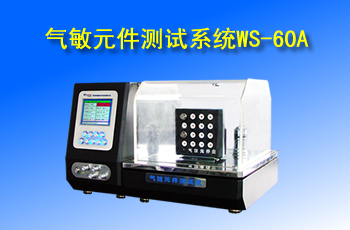

²úÆ·Ãû³Æ£º WS-60AÆøÃôÔª¼þ²âÊÔϵͳ
ÐÍ ºÅ£º WS-60A
