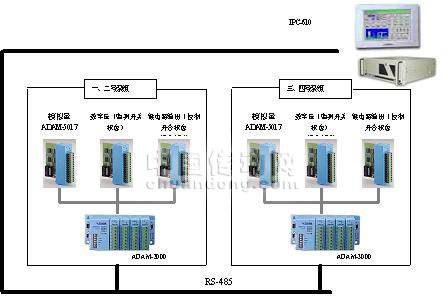

ADAM-5000/485ºÍADAM-5000EϵͳʹÓÃEIA  RS-485ͨѶЭÒé¡£ÕâÖÖЭÒéÊÇÔÚ¹¤ÒµÁìÓò±»¹ã·º²ÉÓõľùºâ¡¢Ë«Ïò´«ÊäÏß±ê×¼¡£RS-485¾ßÓд«Êä¾àÀëÔ¶¡¢´«ÊäËÙÂʸߵÄÌØµã£¬·Ç³£ÊʺÏÓÚ¹¤ÒµÓ¦Óá£
´¦ÀíÆ÷
CPU                         16λ΢´¦ÀíÆ÷
I/OÄ£¿éÈÝÁ¿             4»ò8
¿´ÃŹ·¶¨Ê±Æ÷           ÓÐ
¹¦ºÄ                           1.0W£¨ADAM-5000/485£©
                                   4.0W£¨ADAM-5000E£©
¸ôÀë±£»¤
ͨѶ¸ôÀë                   2500VDC£¨ADAM-5000/485£©
                                  3000VDC£¨ADAM-5000E£©
¸ôÀë±£»¤                  ͨѶµçÔ´3000VDC
I/OÄ£¿é¸ôÀë             3000VDC
Õï¶Ï
״̬ÏÔʾ                  µçÔ´¡¢CPU¡¢Í¨Ñ¶
×Լ젠                        ¿ª»úʱ×Ô¼ì
Èí¼þÕï¶Ï                  ÓÐ
ͨѶ
ÍøÂç                          RS-232»òRS-485£¨2Ïߣ©µ½Ö÷»ú
ËÙÂÊ£¨bps)              1200£¬2400£¬4800£¬9600£¬19.2K£¬38.4K£¬57.6KºÍ115.2Kbps
×î´óͨѶ ¾àÀë           4000Ó¢³ß£¨1.2¹«À
ÃüÁî¸ñʽ                   ASCIIÃüÁî/ÏìӦЭÒé
¿É¿¿ÐÔ¼ì²é               ´øÓÐУÑéºËµÄͨѶ´íÎó¼ì²é
Ò첽ͨѶÊý¾Ý¸ñʽ  1λÆðʼ룬8λÊý¾Ý룬1λֹͣ룬ÎÞУÑé
×î¶à½ÚµãÊý              ÿ¸öÖ÷»ú´®¿Ú×î¶à¿ÉÁ¬½Ó256¸ö¶àվϵͳ
±£»¤                         RS-485ͨÐÅÏßÉϵÄÀËÓ¿±£»¤
µçÔ´ÒªÇó
δµ÷Àí                     +10µ½+30VDC
µçÔ´·´Ïò±£»¤
µçÔ´±£»¤                 ÒÖÖÆµçÔ´ÊäÈë˲±ä
»úÐµÌØÐÔ
Íâ¿Ç                        KJWËÜÁÏ£¬´ø°²×°Åä¼þ
²åÈëʽÂÝË¿¶Ë×Ó¿é ÒìÏßÏß¾¶0.5mm2µ½2.5mm2,1-#12»ò2-#14µ½#22AWG
»·¾³
¹¤×÷ζȠ              -10µ½70¶È
´¢´æÎ¶Ƞ             -25µ½85¶È
ʪ¶È                     5~95%£¬ÎÞÄý½á
