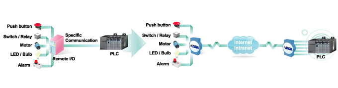

¶ÔÓÚÏ൱һ²¿·Ö×Ô¶¯»¯Ó¦ÓÃÀ´Ëµ£¬Èç¹ûPLCºÍ´«¸ÐÆ÷¾àÀë±È½ÏÔ¶£¬ÔòÐèÒªÔÚ´«¸ÐÆ÷ÅԱ߷ÅÖÃÒ»¸öÔ¶³ÌI/OÄ£¿é£¬²¢ÐèҪͨÐÅÍøÂ罫PLCºÍÔ¶³ÌI/OÄ£¿éÁ¬½ÓÆðÀ´£¬Í¨ÐžàÀëÑϸñÊÜÏÞ£¬²¢ÇÒ£¬PLCËùÌṩµÄͨÐÅ·½Ê½ÓÖ²»¹»¿ª·Å¡£´øÓÐPeer-to-Peer¹¦ÄܵÄÄ£¿é¿ÉÒÔ´úÌæÆä¶ø×é³ÉÁé»î¶ø¿ª·ÅµÄ²»ÊܾàÀëÏÞÖÆµÄEthernetÍøÂç½øÐеã¶ÔµãµØÖ±½Ó¿ØÖÆ¡£

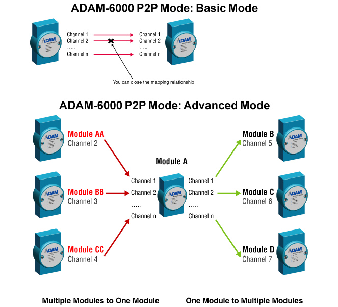

ADAM-6000Ä£¿éµÄPeer-to-Peer¹¦ÄÜÌṩÁ½ÖÖģʽ£º»ù±¾Ä£Ê½ºÍ¸ß¼¶Ä£Ê½¡£¶ÔÓÚ»ù±¾Ä£Ê½£¬ÊäÈëͨµÀ¿ÉÒÔÖ±½ÓÓ³Éäµ½ÁíÒ»ÏàͬÐͺŵÄÄ£¿éµÄÊä³öͨµÀ¡£¶ÔÓڸ߼¶Ä£Ê½£¬ÊäÈëͨµÀ¿ÉÒÔÓ³Éäµ½ÁíÒ»²»Í¬Ä£¿éµÄÊä³öͨµÀÉÏ¡££¨ÈçÏÂËùʾ£©
