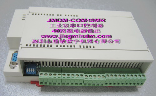

JMDM-COM40MR/MT¹¤Òµ¼¶´®¿Ú¿ØÖÆÆ÷¿É¶ÀÁ¢»ò´®¿Ú¿ØÖÆ40·¼ÌµçÆ÷£¨¾§Ìå¹Ü£©Êä³ö£¬¿ÉÓÃÓÚͨÓõƹ⡢ɳÅÌÄ£ÐÍ¡¢LED²ÊÌõµÆLEDµÆ¹âLED²ÊÌõ¡¢Æû¸×µç´Å·§¿ØÖÆ¡¢µçÔ´¿ª¹Ø¡¢ÒôÊÓÆµ¿ª¹ØµÈ£¬»¹¿É¼¶Áª»òRS485×éÍøÊµÏÖ¶à·ÐźſØÖÆ¡£
JMDMϵÁÐI/O´®¿Ú¿ØÖÆ¿ÉÇáËÉʵÏֶ෵ƹ⡢µçÔ´¡¢ÒôƵ»òÊÓÆµ¿ª¹Ø¡¢ÃŽû¿ª¹Ø¡¢¼Òµç¿ª¹ØµÈÊý×ÖÁ¿ÐźŵÄʵʱ״̬¼à²âºÍ¿ØÖÆ£¬Îȶ¨¿É¿¿¸ßÐԼ۱ȡ£
±¾²úÆ·Ñз¢ÖÆÔìÉÌ£ºÉîÛÚÊо«ÃôÊý×Ö»úÆ÷ÓÐÏÞ¹«Ë¾
Ò»¡¢²úÆ·¼ò½é
JMDM-COM40MR´®¿Ú¿ØÖƼ̵çÆ÷£¨¾§Ìå¹Ü£©°åÊÇÉîÛÚÊо«ÃôÊý×Ö»úÆ÷ÓÐÏÞ¹«Ë¾×ÔÖ÷Ñз¢µÄÒ»¿î¸ß¿É¿¿¡¢¶à¹¦ÄÜ¡¢Í¨ÓÃÐ͹¤Òµ¼¶¿ØÖÆÆ÷£¬¿ÉÓÃÓÚ´®¿Ú¿ØÖƶ෼̵çÆ÷£¨¾§Ìå¹Ü£©µÄÊä³ö¡£¿ÉÒÔ2ÖÖģʽ¹¤×÷£ºÊµÊ±Ä£Ê½£ºÍ¨¹ýµçÄÔ´®¿Ú·¢ËÍ¿ØÖÆÃüÁî(¿ÉÒÔÊÇASCIIÂë»ò×Ö·û´®)¸ø¿ØÖÆÆ÷£¬ÔÚµçÄÔÉÏλ»ú½çÃæÉÏʵʱ¿ØÖƼ̵çÆ÷µÄÊä³ö£»³ÌÐòģʽ£ºÍ¨¹ýµçÄÔ´®¿ÚÏÂÔØ¿ØÖƳÌÐòµ½¿ØÖÆÆ÷£¬¿ØÖÆÆ÷±£´æ³ÌÐò£¬²¢¸ù¾Ý³ÌÐòºÍʱ¼äµÈÂß¼¶ÀÁ¢¿ØÖƼ̵çÆ÷Êä³ö¡£
1¡¢¹¤Òµ¼¶±ð40·¼ÌµçÆ÷Êä³ö¿ØÖÆÆ÷£¬¿ÉʵÏÖ´®¿Ú¿ØÖÆ40·µÆ¹âµÄ¿ØÖÆ£»
2¡¢¿É¶ÀÁ¢¿ØÖÆ»òͨ¹ýµçÄÔÉÏλ»ú½çÃæ´®¿Ú¿ØÖÆ£»
3¡¢Ö§³Ö¶ą̀¼¶Áª½ü¾àÀë¿ØÖÆ£»
4¡¢Ö§³Ö¶ą̀RS485×éÍøÔ¶³Ì¿ØÖÆ£»
5¡¢Ö§³Öͨ¹ýµçÄÔÉÏλ»ú½çÃæÊµÊ±¼à¿Ø40·ÒÔÉ϶ą̀×éÍø¿ØÖƵĶà·Êä³ö£»
6¡¢Ê¹ÓÃPC´®¿Ú¿ØÖÆ£¬ÇáËÉʵÏֶ෵ƹ⡢µçÔ´¡¢ÒôƵ»òÊÓÆµ¿ª¹Ø¡¢ÃŽû¿ª¹ØµÈÊý×ÖÁ¿ÐźŵÄʵʱ״̬¼à²âºÍ¿ØÖÆ£¡Êǵƹ⡢ɳÅÌÄ£ÐÍ¿ØÖƵÄ×î¼Ñ·½°¸£¡
¶þ¡¢ÐÔÄܲÎÊý
1)¹¤×÷µçÔ´£º
JMDM-COM40MR£º½»Á÷9/18V»òÖ±Á÷12/24V£»
JMDM-COM40MT£º½»Á÷9/18V»òÖ±Á÷12/24V£»
3)Ö÷¿ØÐ¾Æ¬£º8λ¸ßÐÔÄܵ¥Æ¬»ú¼Ó¸ßËÙ¸ßÎȶ¨FPGA¿É±à³ÌÕóÁеç·£»
4)³ÌÐò¼°Êý¾Ý´æ´¢Æ÷£º32K³ÌÐò´æ´¢Æ÷,ÓÃÓÚ´æ·ÅÊý¾Ý£¬30KÊý¾Ý´æ´¢Æ÷Ò²¿ÉÒÔÓÃÀ´±£´æÊý¾Ý£¬¶ÏµçÊý¾Ý²»¶ªÊ§£»
6)Êä³ö£º
JMDM-COM40MR£º40·¹âµç¸ôÀë¼ÌµçÆ÷Êä³ö£¬Êä³öµçѹΪ0¡«220V£¬×î´óÊä³öµçÁ÷Ϊ5A£¬ Êä³ö¿Ú״̬¿É»Ø¶Á£»
JMDM- COM40MT£º40·¹âµç¸ôÀë¾§Ìå¹ÜÊä³ö£¬¼¯µç¼«¿ªÂ·Êä³öÐÎʽ£¬Êä³öµçѹΪ24/12V£¬×î´óÊä³öµçÁ÷Ϊ4A£¬Êä³ö¿Ú״̬¿É»Ø¶Á 7£©ÏµÍ³Îȶ¨ÐÔ£º²ÉÓùâµç¸ôÀëºÍÆôÓÃÄÚ²¿¿´ÃŹ·¼°ÑϸñµÄ¸ßƵÂ˳ýÌØÐÔ£¬Ê¹ÏµÍ³¹¤×÷Îȶ¨¿É¿¿£¬ËÀ»ú×ÔÆô¶¯Ê±¼äÔÚ1msÖ®ÄÚ£»
8£©½Ó¿Ú£º1·±ê×¼µÄRS232´®ÐÐͨÐŽӿڣ¨¿¹15KV¾²µç³å»÷£©£¬¿ÉÖ±½ÓÓëµçÄÔ»òÎı¾ÏÔʾÆ÷µÈÍâÉèͨÐÅ£»¿ÉÖ±½Óͨ¹ýRS232½Ó¿ÚÏÂÔØ³ÌÐò£¬ÎÞÐèÉÕ¼Æ÷£¬·½±ã³ÌÐòÐ޸ġ¢Éý¼¶£»
9£©¹¤×÷״ָ̬ʾµÆ£º1¸öLEDµÆ¡£Ò»°ãÓÃÓÚÏÔʾ¿ØÖÆÆ÷µÄÔËÐÐ״̬£»
10£©Íâ¿Ç°²×°³ß´ç£º180mm*125mm*47mm£»¿ÉÓõ¼¹ì°²×°»òÓÃÂݶ¤¹Ì¶¨°²×°¡£
ÄÚ²¿¿ØÖưå³ß´ç£º³¤¡Á¿í¡Á¸ßΪ£º172mm¡Á125mm¡Á28mm£»
Èý¡¢ÓÃ;
1¡¢ÓÃÓÚ¸÷ÖÖ¼¯É¢ÐÍ¿ØÖÆÏµÍ³£»
2¡¢ÓÃÓÚ¸÷ÖÖÔ¶³Ì¿ØÖÆÏµÍ³£»
3¡¢¿ÉÓÃÓÚÂ¥Óî¡¢¹ã¸æµÈµÆ¹â¿ØÖÆ£¬µç³§¿ØÖÆ£¬×Ô¶¯»¯³µ¼äµÄ´óÖÐÐÍ¿ØÖÆÏîÄ¿;
4¡¢¿ÉÓÃ×÷Ô¶³ÌIOÄ£¿é£»
5¡¢¿ÉÓÃÓÚ¼ÆËã»ú¿ØÖƸ÷ÖÖÍâΧÉ豸¡£
6¡¢¿ÉÓÃÓÚ¸÷ÖÖɳÅÌ¡¢½¨Öþ¡¢ÇÅÁºµÈÄ£Ð͵ĿØÖÆ¡£
ËÄ¡¢¹¦ÄÜÃèÊö
1¡¢JMDM-RS232´®¿Ú¿ØÖÆÆ÷ÓÃÓڼ̵çÆ÷£¨»ò¾§Ìå¹Ü£©µÄ¿ªÆôºÍ¹Ø±Õ¡£
2¡¢ÉÏλ»ú£¨PC»ú»òÖ÷PLC£©Í¨¹ý´®¿ÚÁ¬½Óµ½±¾¿ØÖÆÆ÷ºó£¬Ïò¿ØÖÆÆ÷·¢ËÍÒ»´®ASCII´úÂëÖ¸Áî¼´¿É¿ØÖÆÄ³¸ö£¨»òÈ«²¿£©¼ÌµçÆ÷´ò¿ª»ò¹Ø±Õ£¬ÍêÈ«²»±ØÒª¿¼ÂǼ̵çÆ÷µÄÓ²¼þµç·ÉÏÑ¡Ôñ¡¢Çý¶¯µÈÎÊÌâ¡£±ÈÈ磬´®¿ÚÊäÈëO(002, 1)ÔòµÚ2ºÅ¼ÌµçÆ÷ͨµçÎüºÏ£»´®¿ÚÊäÈë¡°O(012, 0)¡±£¬ÔòµÚ12ºÅ¼ÌµçÆ÷ʧµç¶Ï¿ª¡£
3¡¢´®¿Ú¿ØÖÆÆ÷ºÍ¿ØÖÆÖ÷»úÖ®¼ä¾àÀë¿ÉÒÔͨ¹ý485×ÜÏßÑÓ³¤£¬××éÍø¿ÉÒԴﵽһǧÃ×£»
4¡¢µ¥¸ö´®¿Ú¿ØÖÆÆ÷¿ÉÒÔ¶ÀÁ¢¿ØÖÆ40·¼ÌµçÆ÷(»ò¾§Ìå¹Ü)µÄ¿ªÆôºÍ¹Ø±Õ¡£Í¨¹ýµØÖ·±àÂ룬ÔÚÑÓʱ1ÃëÐí¿ÉµÄÇé¿öÏ£¬Ò»¸ö´®¿Ú×î¶à¿ÉÒÔѰַ¡¢¿ØÖÆ100¿é´®¿Ú¿ØÖÆÆ÷£¬¹¹³ÉÒ»¸öÓÉ4000¸öÊä³öµãµÄ´óϵͳ¡£
6¡¢¿ÉÌṩ´®¿ÚͨÐÅÐÒéÒÔ¼°VBͨÐÅÔ´³ÌÐò£¬ÔùËÍVBͨ¹ýRS232´®¿Ú²Ù×÷¿ØÖÆÆ÷µÄÑÝʾ³ÌÐò»ò´úΪ¿ª·¢×¨ÓóÌÐò¡£
7¡¢¿ØÖÆÆ÷ÓÐËĸö²¦¶¯¿ª¹Ø£¬¿ÉÒÔÉ趨´Ó£¨0-16£©ºÅ¿ØÖÆÆ÷µÄµØÖ·,Ò²¿ÉÓÃÈí¼þ±à³ÌÉ趨¿ØÖÆÆ÷µØÖ·ºÍ²¦¶¯¿ª¹ØµÄÓÃ;¡£
8¡¢¿ØÖÆÆ÷´øÓÐϵͳʱÖÓ£¬¿ÉÒÔÓö¨Ê±¿ØÖƼ̵çÆ÷µÄͨ¶Ï¡£
9¡¢±¾¼ÌµçÆ÷¿ØÖÆÆ÷ÅäÓй¤¿Ø¼¶±ðÍâ¿Ç£¬ÃÀ¹Û´ó·½£¬·½±ã°²×°¡£
