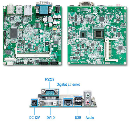

²úÆ·Ãû³Æ£º NANO-ITX-NANO-8045
ÐÍ ºÅ£º NANO-8045
Æ· ÅÆ£º 472
    »ùÓÚIntel® Ultra µÍºÄer Atom™ ·þÎñÆ÷µÄNano-ITX Ö÷°å™´¦ÀíÆ÷µÄNano - ITXÖ÷°å,Ö§³ÖË«ÏÔ£¬Ç§Õ×ÒÔÌ«Íø£¬ÒôƵ£¬USBºÍSATA ¡£
´¦ÀíÆ÷            Intel® AtomTM ´¦ÀíÆ÷Z510 / Z530ǰ¶Ë×ÜÏß400/533MHz
ϵͳоƬ          Intel® System Controller Hub US15W
ϵͳÄÚ´æ          1¸ù200pin SO-DIMM ²å²ÛÖ§³ÖDDR2 400/533MHzµ½2GB
BIOS              AMI BIOS
´æ´¢½éÃæ          2 x SATA II£¬1 x CF (¿ÉÖ§³Ö UDMA5ģʽ)
¿´ÃŹ·            ¿Éͨ¹ýÈí¼þ±à³Ì´Ó1Ãëµ½255·ÖÖÓ
À©Õ¹½éÃæ          ÎÞ
Ó²¼þ¼à¿Ø          ÎÂ¶È¼à¿Ø´¦ÀíÆ÷Óëϵͳ)
                  -µçѹ¼à¿Ø(´¦ÀíÆ÷ Vcore,VBAT,5VSB,12V,5V,3.3V)   "
µçÔ´ÐèÇó          TBD
³ß´ç              120 mm x 120 mm
²Ù×÷»·¾³          ²Ù×÷ζÈ0~60¡ã ÉãÊ϶È
                  ´æ´¢Î¶È-20~80¡ã ÉãÊ϶È
                  Ïà¶Ôʪ¶È5~95% ÎÞÀäÄý"
MTBF              TBD
MIO               1¸ö RS232½Ó¿Ú
ºìÍâÏß½Ó¿Ú        ÎÞ
ÒÔÌ«Íø            1¸öRJ-45 Íø¿Ú
ÒôƵ              Line-out ¼°Mic-in
USB               2¸öUSB2.0½Ó¿Ú
ÏÔʾ¿ØÖÆÆ÷        Intel® System Controller Hub US15W ÕûºÏʽGMA 500 ͼÏñÒýÇæ"
ÏÔʾ½éÃæ          DVI-D /24λLVDS
