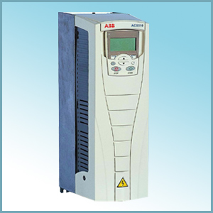

ACS510ÊÇABBÓÖÒ»¿î½Ü³öµÄµÍѹ½»Á÷´«¶¯²úÆ·£¬¹ã·ºÓ¦ÓÃÓÚ¹¤ÒµÁìÓò£¬ÌرðÊʺϷç»úË®±Ã´«¶¯£¬µäÐ͵ÄÓ¦ÓÃÓкãѹ¹©Ë®£¬ÀäÈ´·ç»ú£¬µØÌúºÍËíµÀͨ·ç»úµÈµÈ¡£
¡¡¡¡ACS510±ê×¼´«¶¯Äܱ£Ö¤¼°Ê±½»»õ¡¢¿ìËÙ°²×°¡¢¿ìËÙÆô¶¯¡¢ÎÞÓÇʹÓ㬲¢¾ßÓÐÒÔÏÂÌØµã£º
¡¡¡¡ÁÁµã
¡¡¡¡£ªÈ«ÐÂPFCÓ¦ÓÃ
¡¡¡¡£ª2¸öÄÚÖõÄPID¿ØÖÆÆ÷
¡¡¡¡£ªÑ­»·ÈíÆô
¡¡¡¡£ª¶à¶ÎU/FÇúÏß
¡¡¡¡¾­¼ÃÐÔ
¡¡¡¡£ªÄÜÔ´ÓÅ»¯
¡¡¡¡£ª´ÅͨÓÅ»¯-×îСµÄµç»úËðºÄºÍÔëÒô
¡¡¡¡£ª±êÅäÄÚÖÃг²¨Â˲¨Æ÷
¡¡¡¡£ªµÍг²¨¼õÉÙµçÁ¦ºÍÆäËûÉ豸³É±¾
¡¡¡¡£ª¿É½ô´ÕµÄ²¢ÅŰ²×°
¡¡¡¡£ª¼´Ê¹¸üÉٵݲװ¿Õ¼äÒ²ÎÞÐè½µÈÝʹÓÃ
¡¡¡¡»·±£ÐÔ
¡¡¡¡£ªÄÚÖÃDC»òACµç¿¹Æ÷ʹг²¨¸üÉÙ
¡¡¡¡£ªÄÚÖÃÂ˲¨Æ÷ʹEMC·øÉä¸üµÍ
¡¡¡¡£ªÎÞÐè½µÈÝʹÓõç»úÔëÒô¸üµÍ
ACS510 ¼¼Êõ²ÎÊý
µçѹ¼°¹¦ÂÊ·¶Î§
ÈýÏ࣬208ÖÁ480 V    0.75ÖÁ110 kW
ƵÂÊ
48ÖÁ63 Hz
¹¦ÂÊÒòÊý
0.98
Á¬Ðø¸ºÔØÄÜÁ¦
1.1 x I2N Ò»°ãÓ¦ÓÃ,1.5 x I2hd ÖØÔØÓ¦ÓÃ
1.8 x I2hd for 2 /60 seconds Æô¶¯¹ýÔØ
¹ýÔØÄÜÁ¦
(×î¸ß»·¾³Î¶È40ºCʱ)
ÿʮ·ÖÖÓÔÊÐíÒ»·ÖÖӵĠ 1.5 x I2NÖØÔØÓ¦ÓÃ
ÔÊÐí2ÃëÖ 1.8 x I2NÆô¶¯Ó¦Óá£
¿ª¹ØÆµÂÊ
 1kHz  4 kHz£¬8 kHz£¬12 kHz
ÖÆ¶¯
R1,R2ÄÚÖÃÖÆ¶¯Õ¶²¨Æ÷±êÅä
¼ÓËÙʱ¼ä /¼õËÙʱ¼ä
0.1ÖÁ1800Ãë
¿ØÖÆ·½Ê½
±êÁ¿¿ØÖÆ¡£
·À»¤µÈ¼¶
IP 21/IP54
2·ģÄâÊäÈë
µçѹÐźŠµçÁ÷ÐźÅ
2·ģÄâÊä³ö
0 (4)ÖÁ20 mA£¬¸ºÔØ < 500 &#8486;
6·Êý×ÖÊäÈë
12ÖÁ24 V DCÓÉÄÚ²¿»òÍⲿ¹©µç£¬
3·¼ÌµçÆ÷Êä³ö
ÐͺŠNO + NC
Ïà¹ØÌØµã
ÄÚÖÃMODBUSЭÒé
񈏄RFI
Ìå»ýС£¬ÖØÁ¿Çᣬµç¸ÐÁ¿´ó
ÊÊÓ¦Á¦¾Ø±ä»¯´óµÄÀëÐÄ»ú¸ºÔØ
ACS550µç¿¹Æ÷±¥ºÍµãÔ¶Àë¶î¶¨µçÁ÷·¶Î§
Ö±Á÷²à²ÉÓñä¸Ðµç¿¹Æ÷
·ç»úÊÜÈí¼þ¿ØÖÆ
Á½Ì×PID²ÎÊý
ÔÚÈ«²¿ºÍ²¿·Ö¸ºÔØÊ±£¬¿É¼õÉÙг²¨
µç»úζȱ£»¤
×Ô¶¯ÒÖÖÆÔëÉù
ÍêÉÆµÄÑ¡Åä¼þ(³ýOTAC)
Ïà±ÈACS550Ôö¼ÓµÄ¹¦ÄÜ
Ôö¼ÓÁË»ðÔÖģʽ£¨³¬Ô½Ä£Ê½£©
À©Õ¹ÁËPFC¸¨Öúµç»ú¸öÊý
Ôö¼ÓÁËÑ­»·ÈíÆô¹¦ÄÜ
Ôö¼ÓÁËÓû§×Ô¶¨ÒåU/FÇúÏß
ȱʡÉèÖÃΪƽ·½×ª¾Ø¸ºÔغʹÅͨÓÅ»¯
